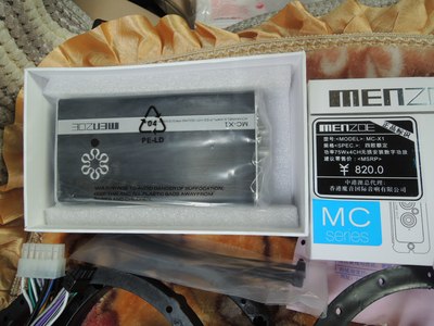

不得不提前段时间改得的喇叭,效果还是差了点,没忍住又干了几百大洋买了一对喇叭加功放,
开始放图!
此功放带原车线束,无损改装!
喇叭套件

拿到专用束线对接功放
功放不大比较小巧
白色的功放线,黑色的备用电源线!我的没接,说明书说要接ACC!
运行效果完美!
