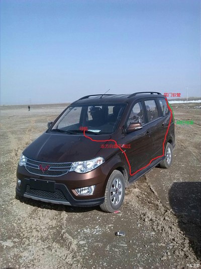

这是加的走线图,开始忘了,有人说看不懂,那就来一张吧

开始穿倒车后视线了,我走的是驾驶位脚底,左边,我看网上好多都是走右边,我的摄像头是在牌照灯,左边比较近,这的螺丝卸了,提起来,能穿过线就行,有个引擎盖开关扒不下来,就没管
驾驶室门栈条,用工具橇开
B柱内饰不好拆就没有拆,用引线拉过,这是中排门栈条拆下
就这样用透明胶捆着从前穿到后
从B柱拉出
这里是后排内饰,不用全拆,有个缝能穿线就行,从中排穿到这
这里拆后门内饰看了下什么情况原来是个卡子,使劲就下来了
后门内饰全拿下来,小扣子基本都留门上了,用工具抠下来
就留了几个在上面,再从门上取下,装上去,
这里是牌照灯,橡胶扣出来,摄像头线从外面拉进来,细线就是摄像头的,再把橡胶塞回去
到了最难的地方,软管两头拔出,引线穿下去,拉出前面穿过来的线
摄像头线先从这拉出来
用引线穿过软管,跟前面的接头了,,,,终于,,然后塞回去,软管复位
再从尾灯这拉出摄像头电源线
引线从尾灯孔穿进从后排内饰板里的薄膜边拉出来
再把薄膜粘好
破线了,本来不想破,线插拔不出来,没办法,倒车灯黑的是负极,绿黑是正极,摄像头电源线就接好了
