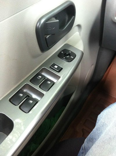

   我的是2010款1.2基本型.已经改装了原车中门电动窗.所以电动窗按键面板和标准一样.也是没有电动后视镜调节开关的.因此这就要DIY  自己打洞了. 这个手工可能不是技术活.但绝对是细心活.前几天看到车友方向盘打洞装方向盘控制的.那手艺我直接无语了哈  这是原车按键面板

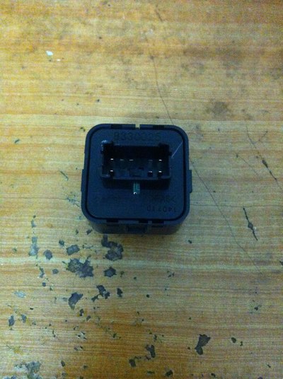

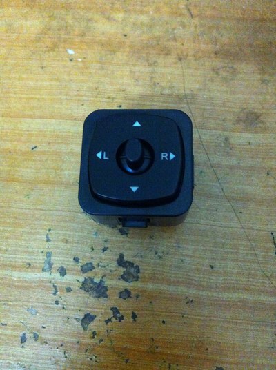

买回来的原装电动后视镜调节开关28元

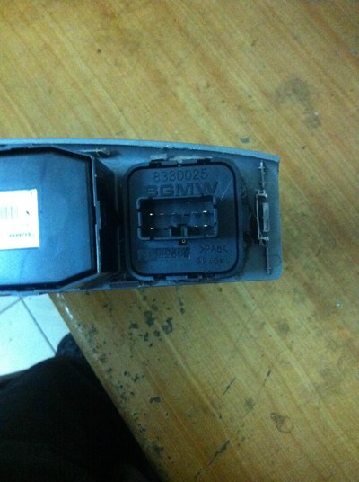

背面.可以看到8根线插  有需要的车友可以PM我  我会告诉你那根线是什么线

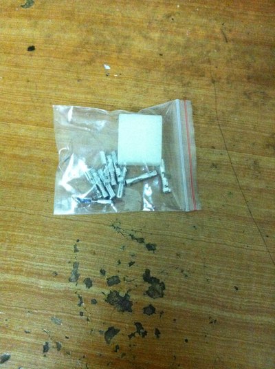

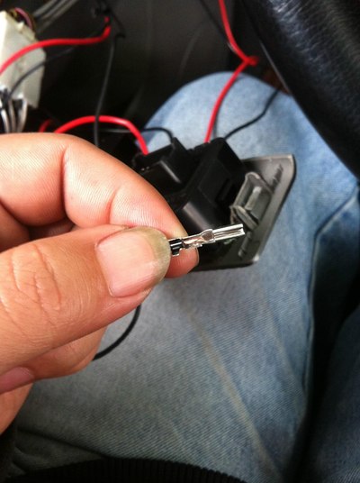

线插和线卡 这样也是宏光专用的12元

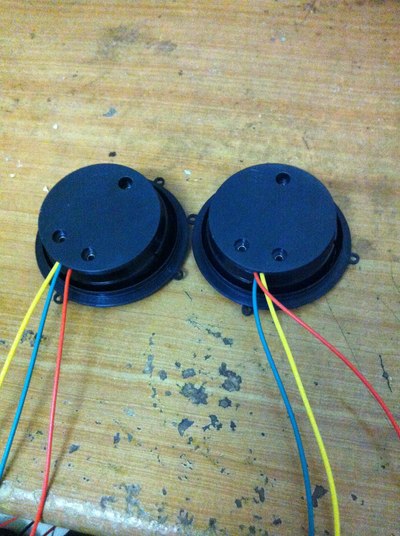

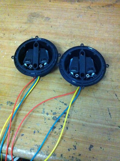

电动后视镜电机.只要是这个牌子我可以告诉你.黄色线是共线  不知道的车友也可以把后面的盖子拆开看下
电机背面

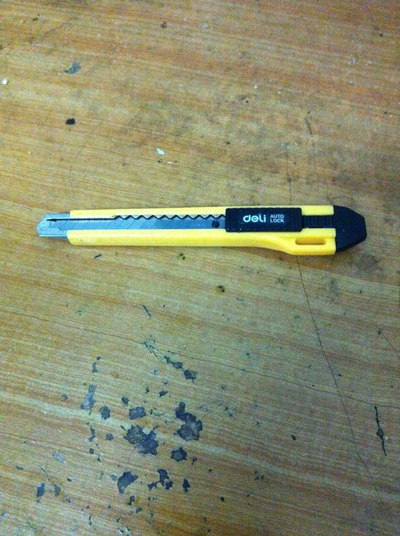

准备DIY面板的美工刀一把

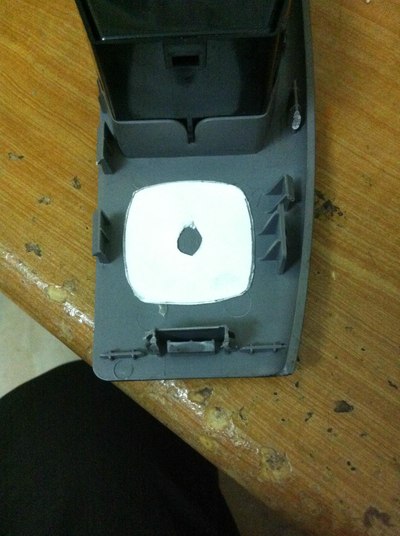

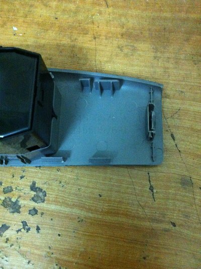

首先我们来看下没有调节开关的面板.其实只是少了一个洞和卡口.

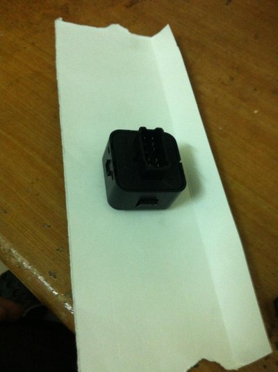

然后调节开关放到烟盒纸那里.用笔描绘出要开洞的大小.
画好后就是这个样子
在用剪刀修改.注意不要剪掉画的线
剪好后放到面板那里对比下位置.并且后面贴好双面胶 这个必须要贴在按键面板的背面.开洞也是在背面按照这个图开,最后在拿调节开关放上去,在修饰下边就可以
开好后就是这个样子,基本上跟原装舒适豪华一样.所以手艺怎么样,关键看打洞

 拆原车后视镜镜片  把里面手调的拿出来装上买来的电机  线路一定跟着原车的电动窗线从前门的胶条用铁线穿过去.因为我最讨厌穿线了. 加上车友有改装电加热穿线之类的作业.所以装电机.穿线我就没有在拍照.

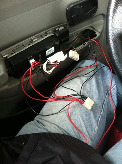

下面是最关键的电路了部分了.看上图调节开关的线插  就知道一共有8根线  正电一根.负极一根.夜视灯一根 共线一根 然后就是电机上下左右各一根

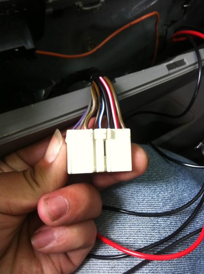

看下图.这是原车电动窗按键的线束.就在这里取电.我可以告诉你.原装舒适豪华也是这么干的   右数第三根黑色是负极.左数第三根咖啡黄是正极

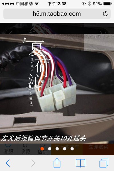

下面这张图我是在网上找到的图片  就是原装舒适豪华的原车条件开关卡插.黄白线为小灯 灰白为正电.黑色为负极.灰红为共线 红白.红线为上下.紫色和紫色为左右       怎么样    这样够清楚了吧!所以千万不要被五菱的原车线路迷闭双眼以为红色就是正极   但是可以肯定黑色一定是负极

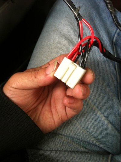

只要线路搞清楚了.最后就好办了  线卡夹线
搞好后就用电胶布全部走一圈    跟原车线路一样
全部弄好的线卡

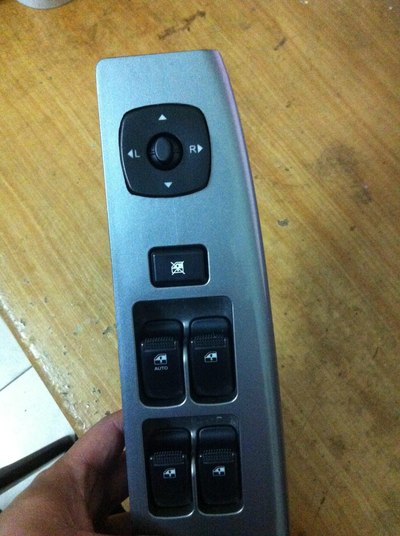

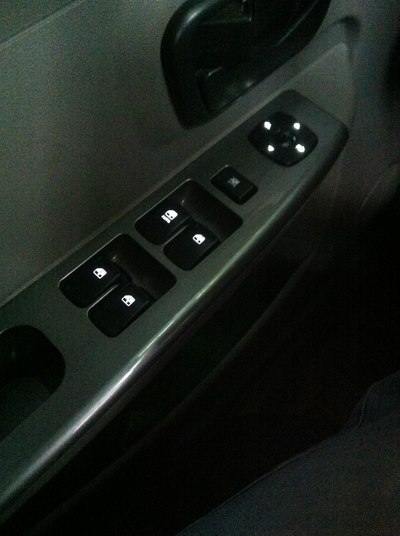

最后就是复原.装螺丝   洞打的可以么  跟原车舒适豪华一样
最后来一张开小灯  有夜视灯的效果
