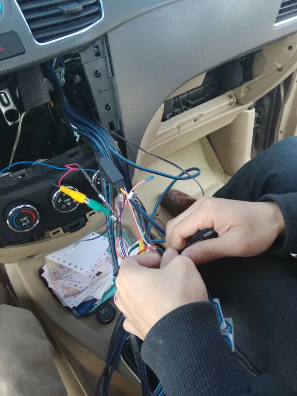

首先是导航跟倒车后视跟行车记录仪,从下面撬开之后四个螺丝打开直接换,厂家都配好了接头,直接插上去就行了,很简单。
导航完成如果只是这样子的话那就太简单了,现在开始播放大片了
