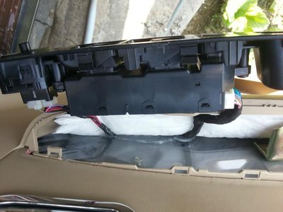

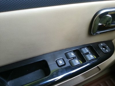

       来一张原车升降开关总成

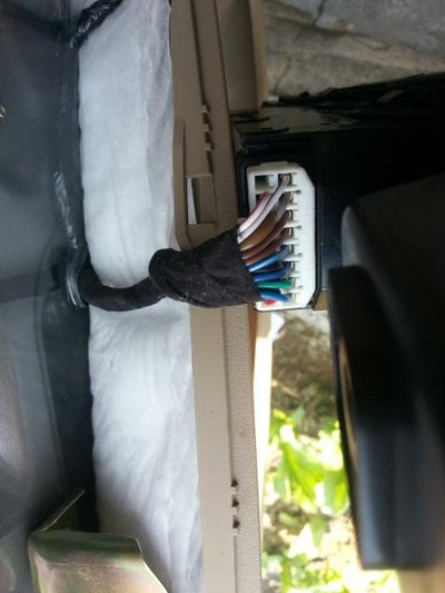

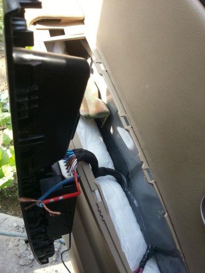

拆下开关

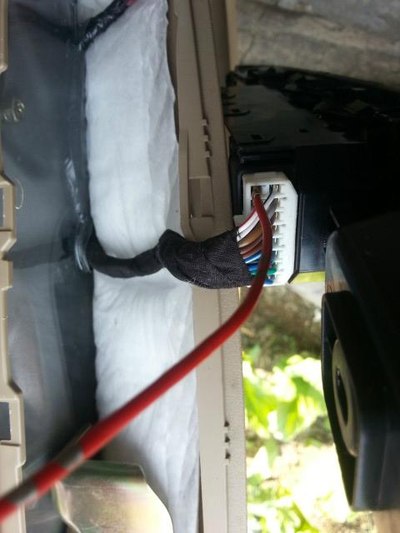

大家有没有看到开关插头预留有一个小孔,它就是一键升窗控制线。
找了一个插子,插进去,刚刚好。

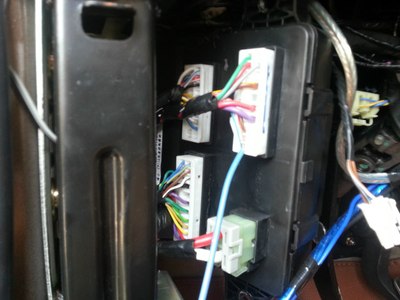

拆下方向盘底下的盖世太保,就是这样子
看到蓝白色那条细线了没,就是它了,就是控制升窗的线。

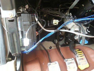

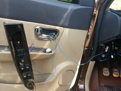

先接上试试

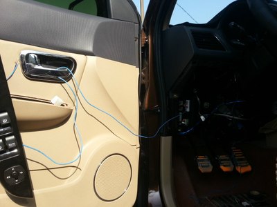

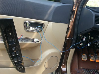

可以的,客官按上锁时,一定要一直按住关锁键直到4门窗完全升起为止,才松掉喔,那样就可以了解,准备排线:如下图

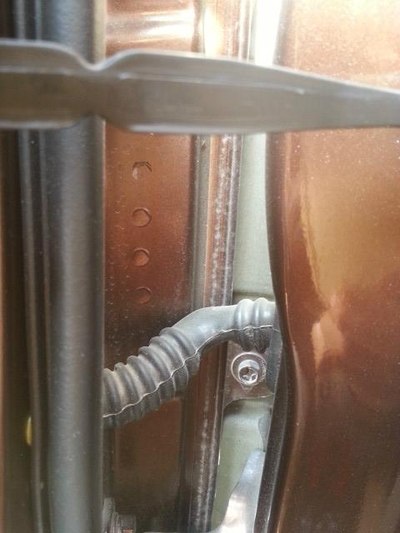

完成安装,无损安装。还有一点,我发觉到那根线是控制搭铁的,直接接门锁那边,上个螺丝搭铁也是可以的,就不知时间久了会不会短路之类的,那有待考证。

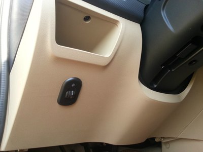

安装方向盘底下盖子。看,黑色按钮,近光高低调节。
安装完毕!
