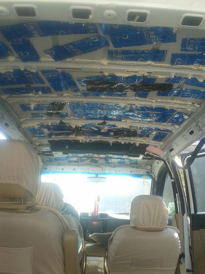

顶上面铺的是静霸这个便宜0.4平方的30快 用了4快 共120左右。 不过质量放在一起一比较 ~~呵呵~~~建议不差钱也用好材料吧! 车顶钣金和加强筋中间用泡沫剂尽量填满对共振有明显作用!![]()

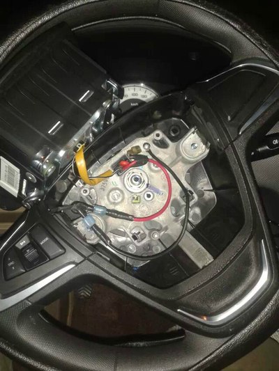

这是以前加装的多功能 图片就剩下这一张了 很简单论坛很多前辈也发来很多流程来,就不在重复了。![]()

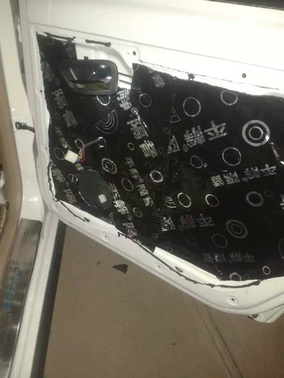

首先是门子止震隔音 这是门子钣金贴完止震板的图片 用料是平静隔音贴满 然后隔音棉贴满。![]()
外面在铁一成止震板。 整个门是两成止震板和一成隔音棉。费用每个门大概是200多一点 其他的门子做法一样就不在重复了。![]()

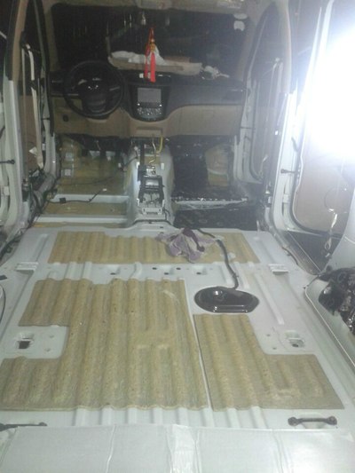

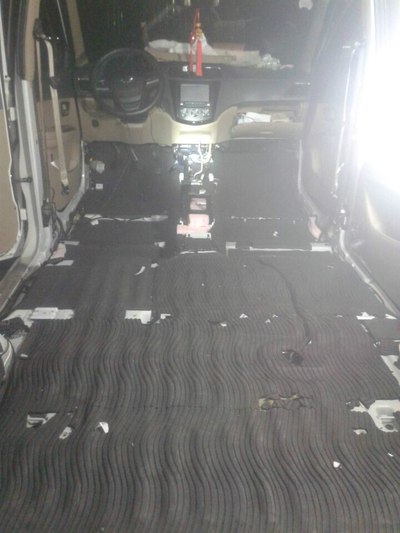

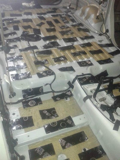

拆开地板 原车是有点止震的。![]()

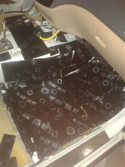

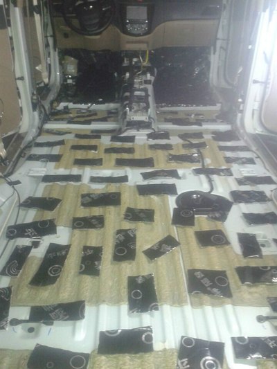

贴完止震板效果图 前面做满后面不用做满。![]()
这是副驾驶位置 驾驶舱全部做满。![]()
这是后面的效果 拍的时候 手刹和后轮那里还没贴 应该是后轮贴满 手刹的位置尽量贴满 。 做好的图片找不到了,求担待。![]()
隔音棉做满! 费用共2.7平方左右的止震板 3.6平方的隔音棉 大概750左右

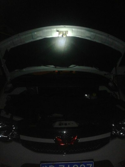

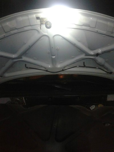

发动机盖子 止震板不用做满。![]()
止震贴完 贴上隔音棉做满!
止震贴完 贴上隔音棉做满!

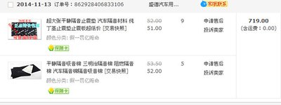

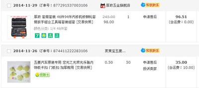

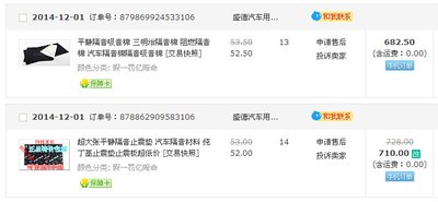

最后来个采购清单
买了十斤海绵 把后轮叶子板和前面叶子板里面 还有车顶个顶棚之间全部塞满 比隔音棉实惠效果也不比隔音棉差。
