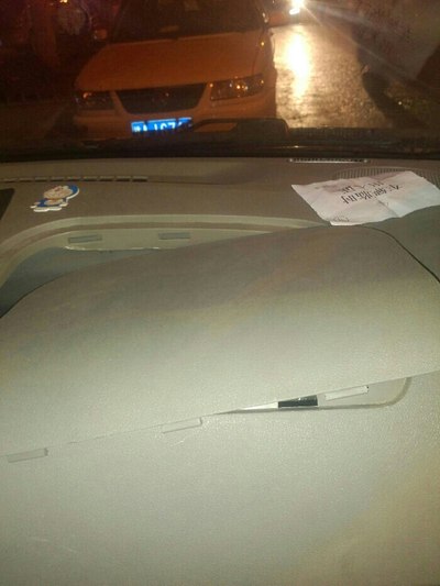

本人90后奋青一枚,做室内装修,由于日常需要2013年十月购宏光一辆,开始看好h6,男人嘛心底里都有一种越野车情怀,最终苦于腰包不够只能宏光。没关系有钱了咱再换嘛~~~咱们宏光优点不少,省油,维修方便,费用低,外观时尚~说起噪音,异响,那就真是不敢恭维了~最初一次,前门两门过烂路咯吱咯吱响的头疼(那感觉一万头**飘过)然后~ssss~调门扣~试车~折腾了n次,果断换了门锁,彻底解决。后来中控台异响来了(这个比两边的门响更头疼,只要转速2000转左右就喝啦,不管是不是好路)做全车隔音,车身重量增加100多公斤,油耗肯定增加,当然价钱也是一方面,最后想出了这个奇葩的方法,是简单了点,也实用。接下来进入主题~~~~
~~~~~我~~是~~分~~割~~线~~~。
拆掉。
全部拆掉
里面很脏,很简单
继续脏
塞了海绵,因为我加装了一体导航,线路动了这一块线路很乱经常有摩擦声音(顺序有点乱,大家将就看哈,手机确实不好编辑!!![]()
固定线缆的卡子看见了没有,这是原厂的做工,为了减少异响,厂家线和接触的地方中间加的有垫子。(z加都加了问什么不多加几个?还是有地方接触,而且是异响的祸首)
卡子,包的胶带(原厂的做工)
开都开了,清理干净~
这是今天所有的工具~(够全吧?)
靓照~帅不
靓照~大爱的屁股
这算是福利么?
过程由于一个人动手,过程大概就是这样,每个人的车内情况不一样,看到有接触的地方就加海绵用胶带缠住,缠紧。搞完开车试了两圈~异响明显改善,特别响的没有了
,不错没有白忙活。同时希望厂家以后做工方面再细致点,争取不让异响困扰车主,毕竟优厚的质量才是企业的根本。越是这些个小问题越让人心烦~心伤啊。以后有什么用车问题再和大家分享~本次作业就到这了。
