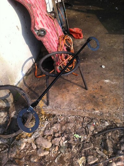

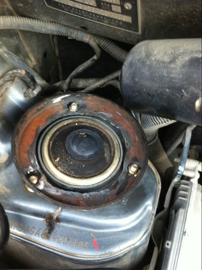

开着宏光感觉打弯的时候有点不稳,然后就是我在高速上开着方向盘有抖的感觉,听朋友说装个顶吧效果会好些,考虑好久终于决定自己动手改装个试试效果,

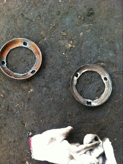

这是在朋友修理厂找的两个不知道什么机器上拆下来的,样子不好看

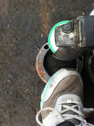

打磨下旁边
可以
放上去但螺母扭不上最终宣布失败

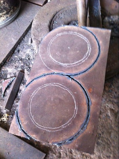

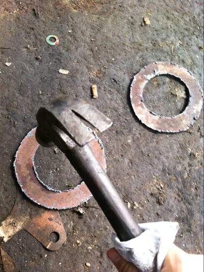

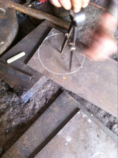

这是重新找的铁板开始画好线
自己割的不是很专业呵呵不过也能凑合用了
用铁锤敲掉旁边的铁渣那样容易打磨些

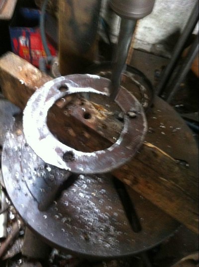

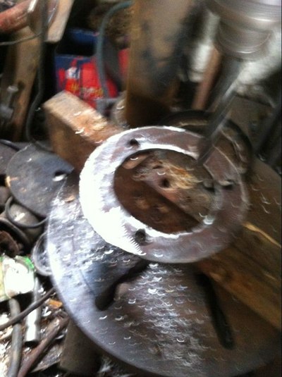

用台钻开孔外观比原来的好看些呵呵

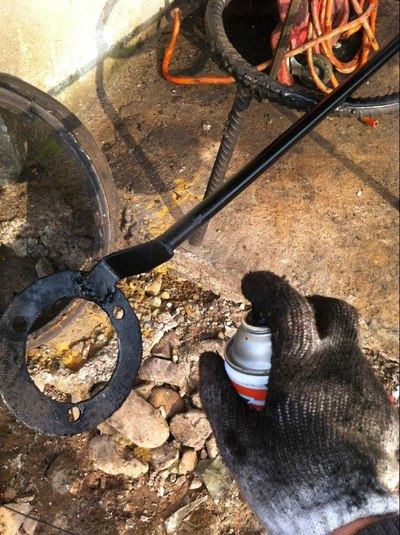

喷漆了

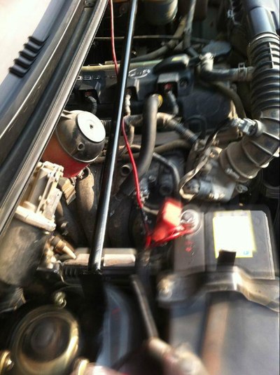

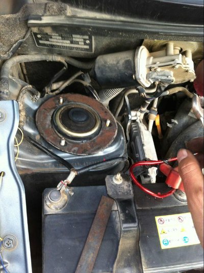

装上去已经是下午五点了,总共花了我差不多一天时间,由于是自己做有很多细节没有时间拍了,正好晚上要跑长途可以试试效果如何

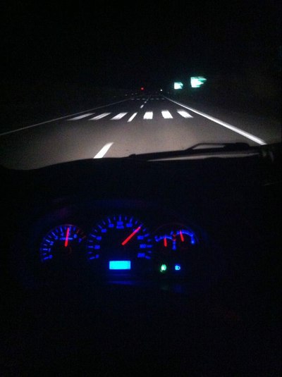

这是高速上时速140方向盘没以前打抖了打弯也稳了很多自己感觉还是有效果的
