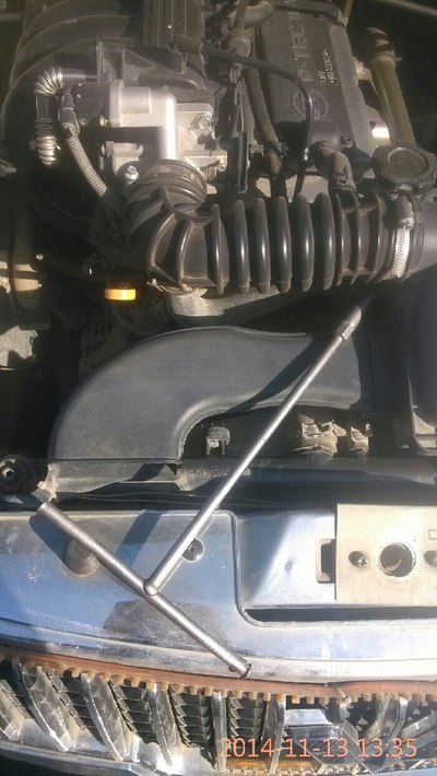

无聊的午后实在没事干,这几天发动机怠速有些抖动,依我的判断,一般都是节气门脏了,正好有时间就准备拆下来看看,自己都有工具,老款宏光拉线试的,也简单,好了,上图。
准备的工具,十个的T字扳手,拆固定节气门的螺丝,我的是1.2的发动机,
T字的有些长,又找了个三用的

最后总结下,正常行驶三四万公里的车子,节气门都会有不同程度的积碳,积碳多了会影响动力,怠速不稳,自己动手洗洗也不麻烦,要想效果好,去买瓶化油器清洗剂,效果会好很多,发两张现在的公里数
T字的有些长,又找了个三用的
