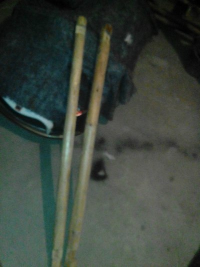

         买车前就关注了车顶行李框,装上后有越野的“范”。车买回来后迫于口袋米少,就把这主意给灭了,今年春上去个亲戚山上挖了几个野杨梅树,想带回老家栽,由于树都接近三米,就参考了“川版”的行李架自己做了个“木头”的。
手机像素有点渣,儿子们的“玛莎拉蒂”已封存
削的刀口,刚好卡在行李架上,此对行李横杆仅用过一次,有需要的可以转让,价格面议
