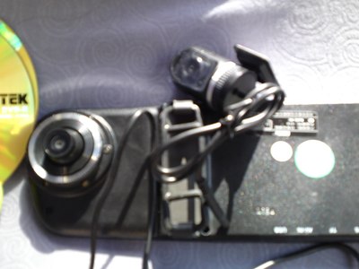

得知朋友做这个 就搞了一套 自己徒手安装  :

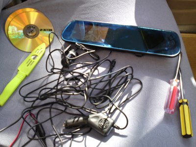

看是这一堆东西  其实没有什么难度  就用这些手头工具

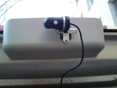

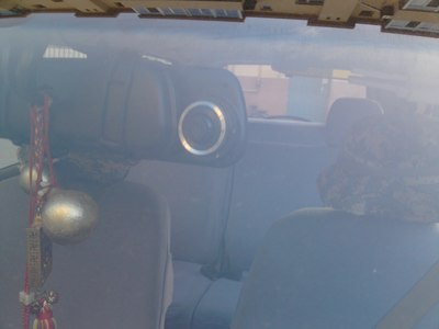

前后摄像头  前摄像头放到后视镜上的

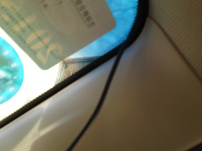

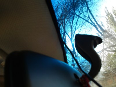

供电是车充  我是从这个边里走线  走后视摄像头和供电

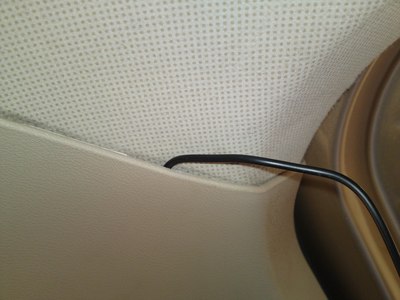

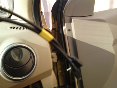

到A柱
电源线走手套箱里  然后从点烟器那里出来就可以   多余线 留到手套箱下面   有空间

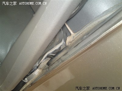

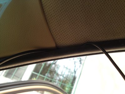

走胶条里  刚刚好放线  不用破坏

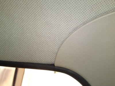

到中门这里  可以从内饰里面穿过去  那里有空调管 点空间够
顺着胶条一直走到中门

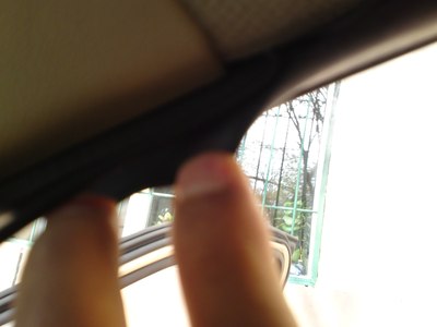

从内饰夹缝里走

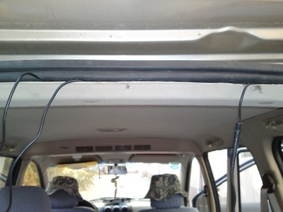

从尾门边内饰里出来  顺胶条走线

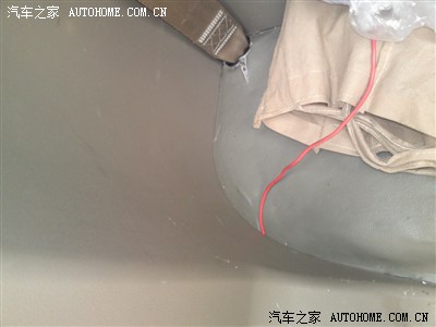

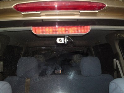

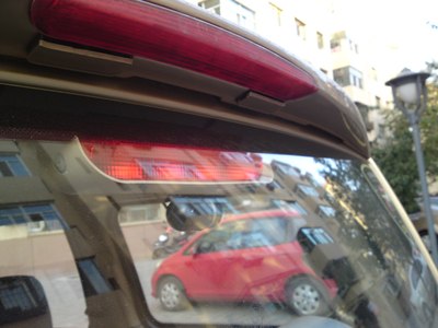

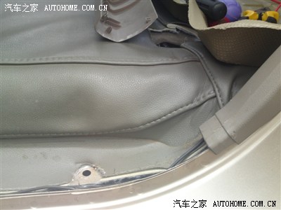

尾门了  这个比较麻烦   因为有接头  而且比较麻烦  内衬里放不下
我把线放到高位刹车灯盒子里了  如果没有这个盒子 可以提前把线匀到前面位置这样后面就不会有太多线了

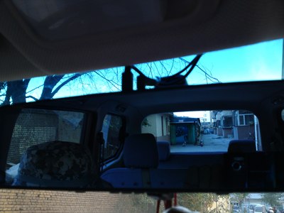

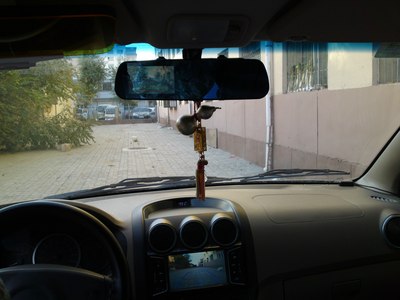

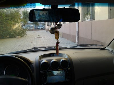

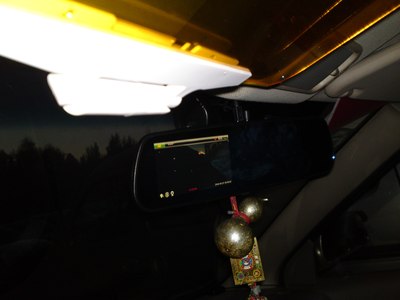

蓝色镜片    这是没有开记录仪屏幕的样子  不炫目但是平面镜 没有弧面镜视角好
这是打开记录仪的屏幕的样子 不影响后视
这款记录仪 带倒车影像功能   我导航有倒车影像  这样就双倒车影像  不会因为逆光 强光导航看不清楚的问题
前摄像头这个摄像头上下左右都能微调 不会因为摄像头而影响后视镜功能
后摄像头

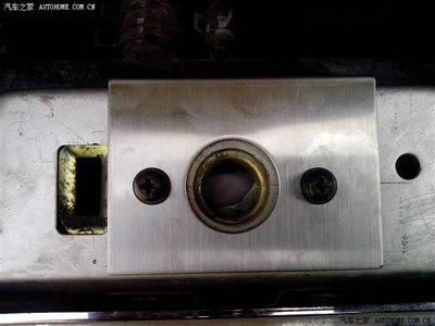

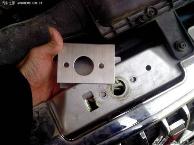

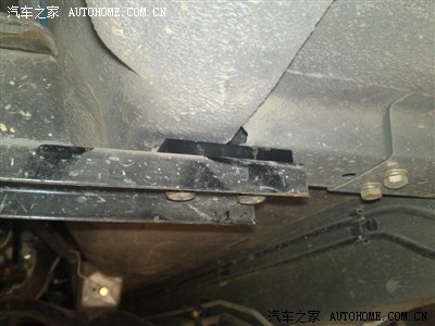

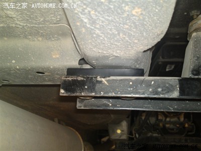

这种是在发动机盖锁紧地方加一个不锈钢的护板为了防止从车下面打开发动机盖

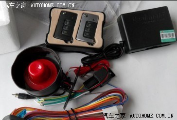

我车是1.2标准 安装了铁将军防盗器利用铁将军开四门都双闪报警功能 改装尾门发动机盖门碰开关防盗

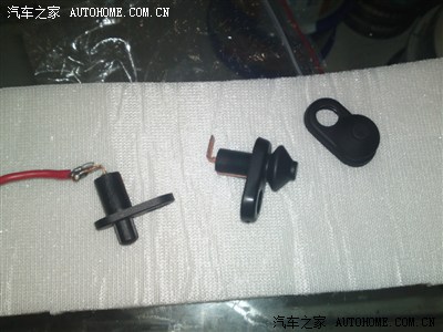

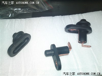

网购了俩
个门碰开关 俗称 “奶头开关”一个6块俩个12块 从广西到内蒙邮费10块 共计22元

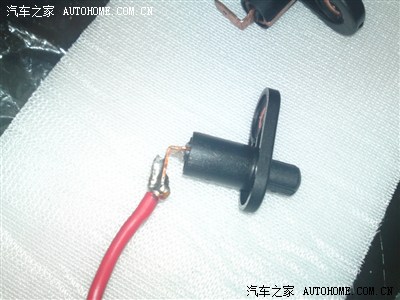

焊线
要用热缩管包好   或者胶布加扎带 这样比较安全
是尾门用开关
是发动机盖用开关

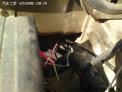

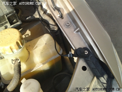

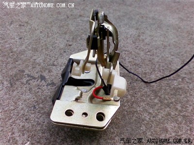

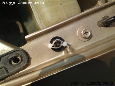

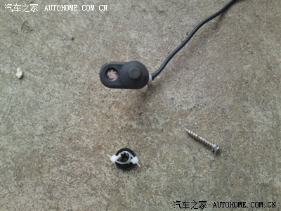

先安发动机盖这里  利用原车螺丝孔 免打孔  用原车塑料卡扣用扎带一绑做为螺母
线利用原车拉线出口 进线  注意连电 这里有封口胶垫
前面安装到位

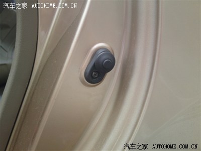

线顺着内饰走接到前门门碰开关就可以了

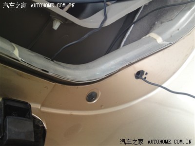

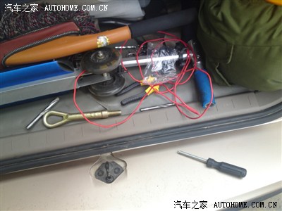

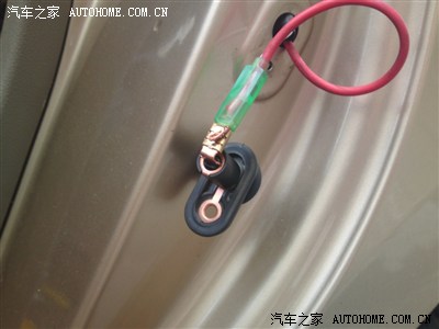

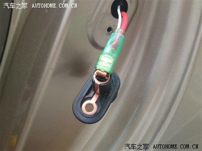

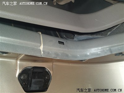

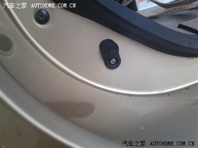

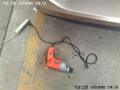

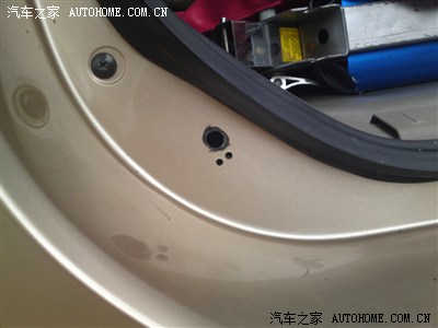

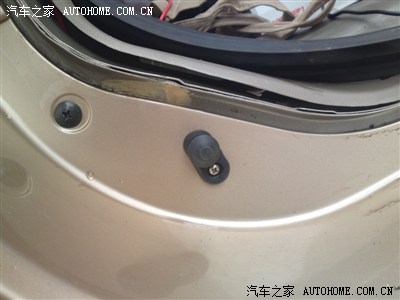

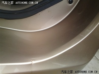

开始做尾门的  这个需要打孔才可以 有点难度

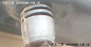

定位 孔开到哪里  我是利用尾门缓冲胶垫为碰触点
尾门开关要12个粗  可我是手钻最大装10个的钻头  进来出去  左右晃动 活塞运动 车友都懂的。  就扩大了  看到旁边俩小孔了把 其中一个是杯具 离的太近了

线压到地胶边缝里 好处理 这线不用太粗 因为就是走信号电流不大 保险起见 还粗点好  你都懂的
撬开门边压条 走线
往里走   往上走  就差一点点
终于出头了   把胶套拿下 把线放里 然后把胶套恢复
线从穿发动机盖锁穿出  然后走  门内饰   接到前门门碰  做法一样  不在细说

恢复原样    这个必须搭铁了才能试出来是不是安装正确
尾门安装到位    这样悲剧也让盖住了
我安在这个的位置 这个可以调拧一拧调整高低到位就可以了
门碰开关 接法很简单  连在一起处理好不要连电  注意
这样一来  尾门发动机盖 中门 前门只要在盗状态下  强迫打开铁将军会咆哮不停

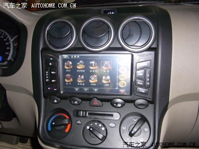

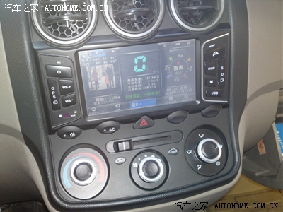

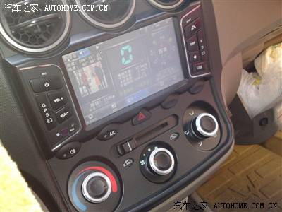

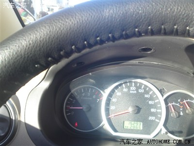

安装了导航一体机   装善领软件  双地图

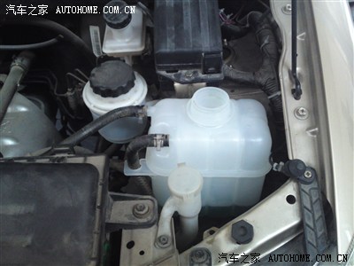

换了防冻液壶
原来是这样的  跑起来漏防冻液

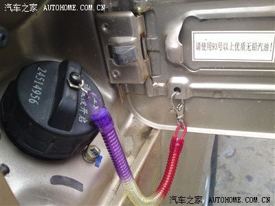

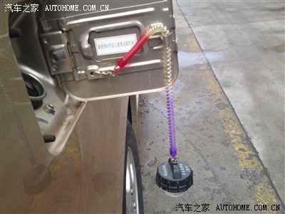

拴了油箱盖   因为车买的早  只能自己拴

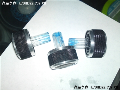

车友千里迢迢来到内蒙送了一套空调旋钮
漂亮吧
原来的这样的

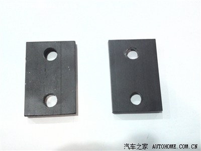

车友从广东邮到内蒙转动垫片
效果还是有的

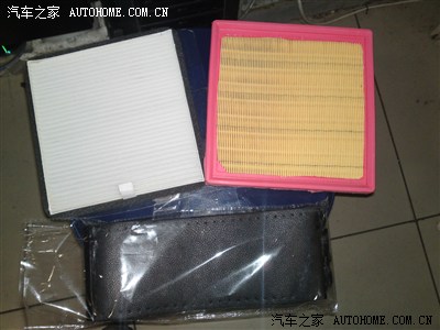

车友从山西太原邮来了

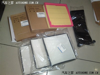

空调滤芯   空气滤芯  真皮手缝把套
缝完后的效果

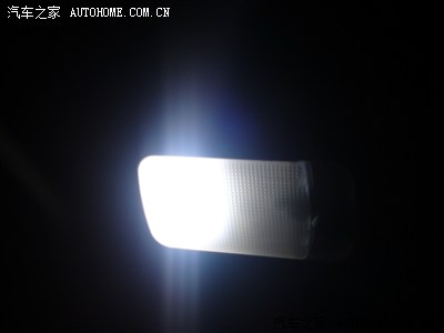

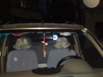

改装了车内LED灯   在黑的地方  都不用车门灯。
