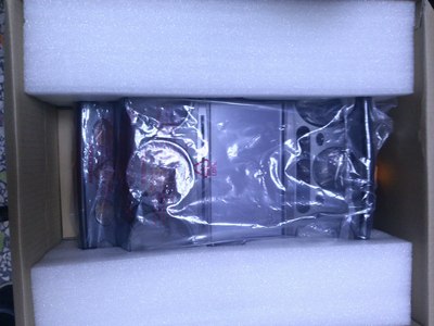

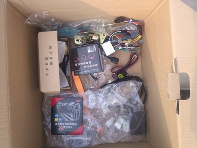

这是刚收到货的包装 ,大的是导航 ,两个小的一个是空调旋钮一个是尾门锁机和马达,导航包装很好  外面是一层袋子拆开里面是个箱子,箱子拆开里面还是个箱子,在拆才是导航  不错 赞一个!
这是拆开包装的安装接线图纸 全都是插头对接无损安装
这次改装的所有东西都在这里了 只等安装;

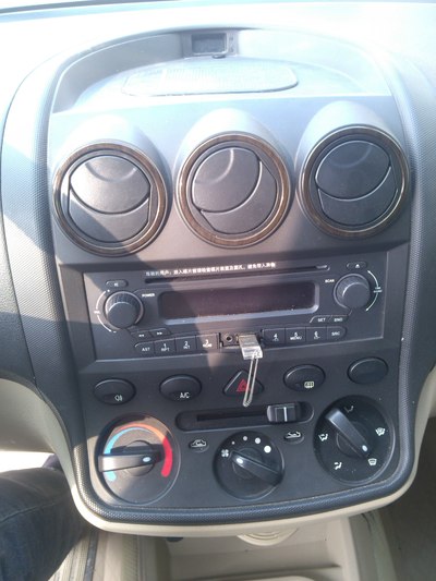

拆之前拍张留念

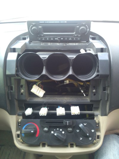

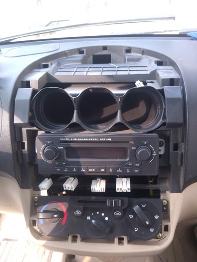

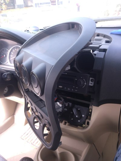

开始拆  用送的那个撬板由下面开始慢慢撬,里面都是卡扣直接撬就好了 ,刚开始也心疼怕弄坏了 结果不好出来要使点劲才行  宏光没那么脆拆掉后拔掉电线插头
拆掉面板之后的样子

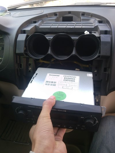

拆掉CD机两边的螺丝 拿出CD拔掉后面的电源线
这是拆完后的样子,看起来好惨的样子  呵呵

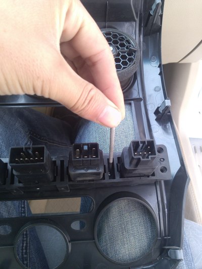

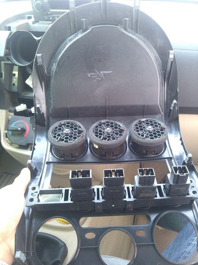

拆掉原车面板上面的出风口 小时钟 空调按键 和卡扣上的卡子
注意按键这里除了那4个大点的螺丝外中间还有两个小螺丝,我没注意弄了半天弄不掉 后来才发现
图片已删除
拆下来的老三样 呵呵 全部装到导航面板上 然后装机 都是对接插头

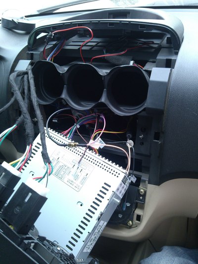

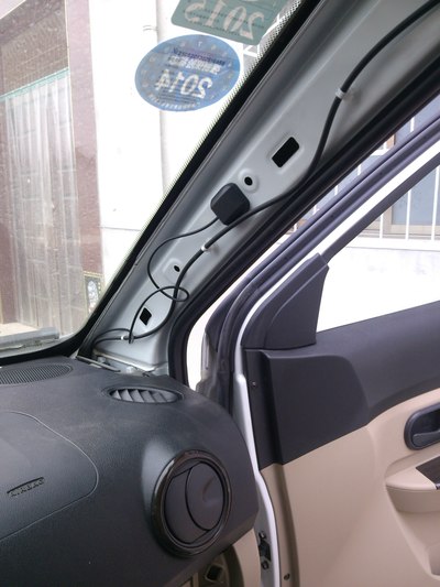

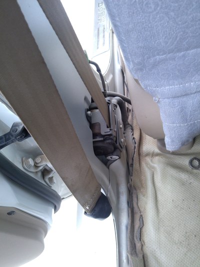

拆掉A柱内饰 GPS 吸在这里 带磁性的 拆掉手套箱 因为线要经过手套箱后面到导航
整理好线导航挂好先试机 各个功能好的话继续安装,装到这里被朋友硬拉出去有点事 回来快天黑了时间紧天黑后才弄完, 所以后面的照片有点少 ,各位见谅 如有不明白的可以留言,小弟一定知无不言 言无不尽。

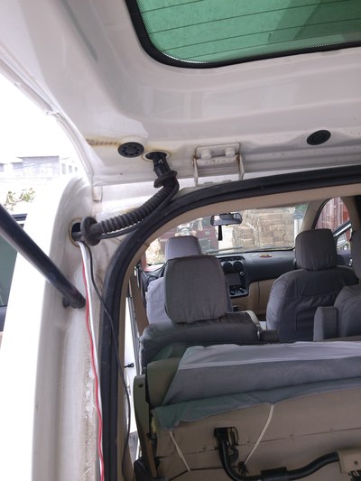

回来后就抓紧时间继续拆 倒车视频线我走的是左边 方便和尾门马达和锁机一起穿线 我的尾门马达线接的是方向盘下面那里,就是照片中带白色标签的那跟线,我没破线 拔掉插头 线剥长直接插在里面 然后在插上插头 ,不知道这样做有么有什么影响。锁机线有点短就接在了中门门碰哪里了

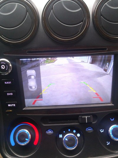

线由这里穿出来 三根线 黑色的是倒车视频白色的是马达线红色是锁机线

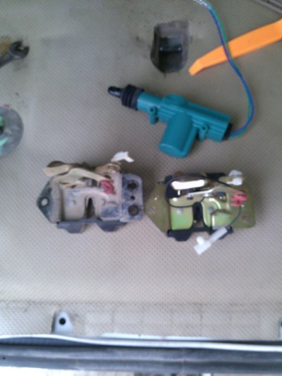

新旧锁机和马达

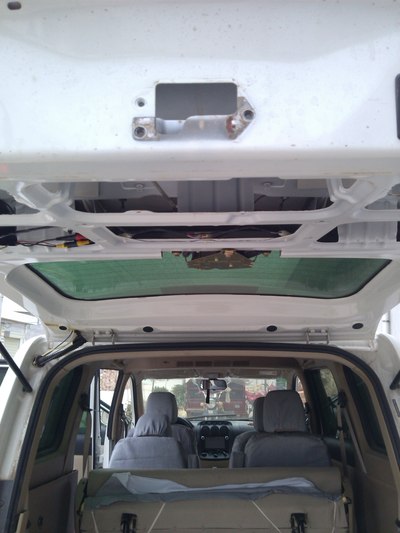

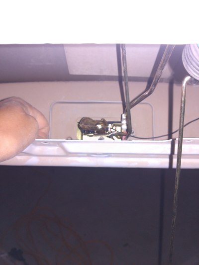

尾门拆掉的样子  摄像头装好天就黑了 马达和锁机还没装 视线不好 就没照相了

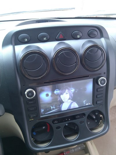

天完全黑了 爪机不行照不清晰     下面上装好的效果图吧

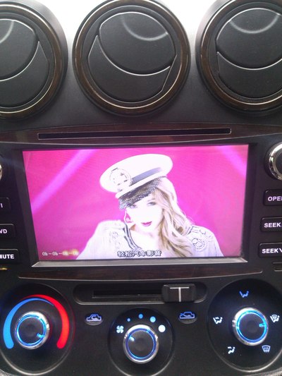

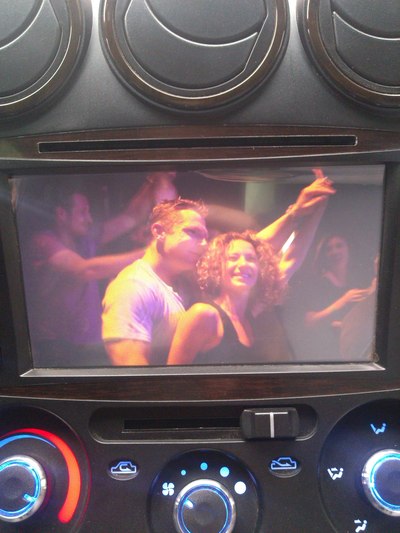

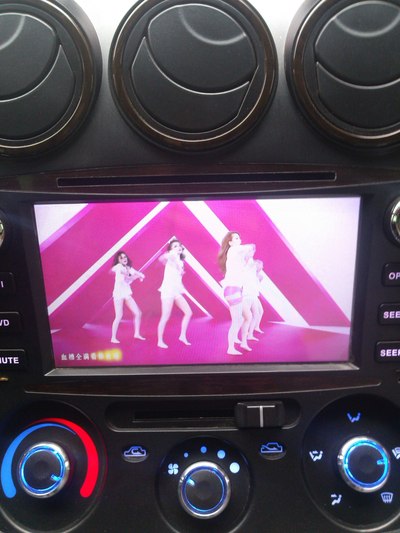

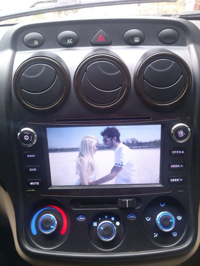

1080P  MV  确实清晰

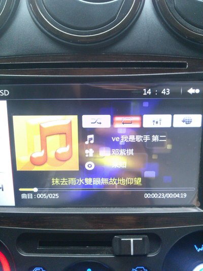

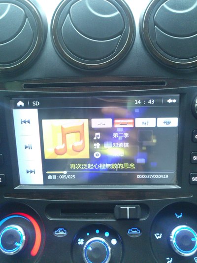

这个是第二天照的  当天晚上弄完下载的无损音乐 带歌词

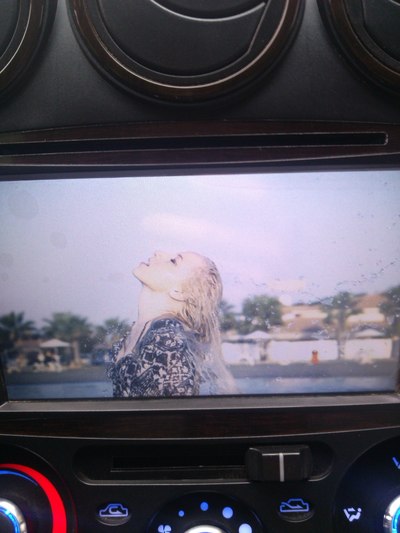

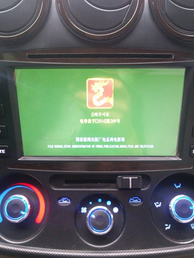

1080P电影 四大名捕3  店家下载的

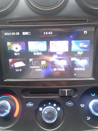

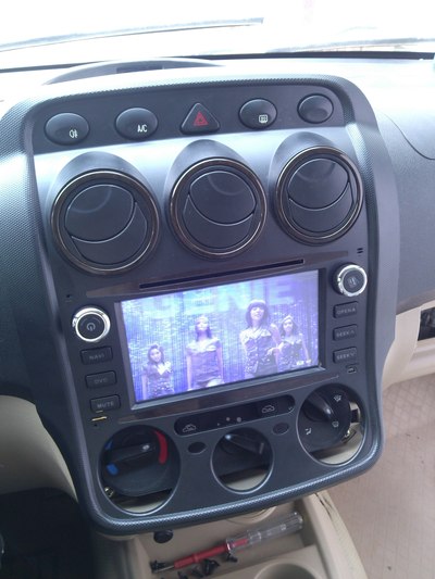

导航桌面 时间我都没设置 自己就对了还挺准的

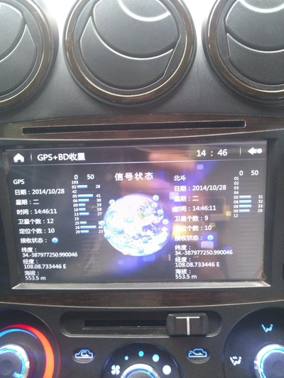

双模导航 搜星就是快  定位很准 快

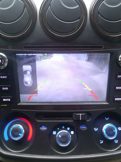

倒车视频 效果 晚上也很清晰  爪机不好 拍不出效果 实际很清晰
     就到这里吧。总体来说导航效果不错  自动感应大灯 光线不好的时候自己就亮了 很方便 ,方控没装  买了一套六角扳手 没拆掉方向盘盖子,不知道用什么扳手,只把导航后面的线接到方向盘下面的游丝接口了 ,等找到扳手把方向盘盖拆了一装就好,尾门现在可以实现遥控开关 和其他4门同步 确实方便。好了就这么多了,这就是这次学习自己动手改装之路,虽然辛苦 但是却非常值得自豪,毕竟是自己动手装的不关钱多少的事。有不详细的地方可以留言 大家交流交流,不喜勿喷。
