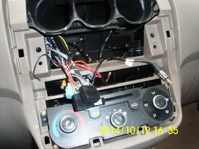

先拆导航,找点烟器的线
拆开了
这白色的插头就是点烟器的线。好短。再也扯不长了

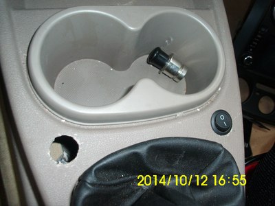

把点烟器给弄出来了

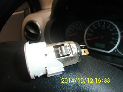

这是原装的点烟器,拆出来看好简单的
这是在万能的TB上面买的两个比愿装了好看多了,是吧
准备家伙,没这些家伙不好干事

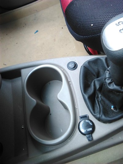

开洞,不心痛,因为我在左右也开了一个
右边的是底音炮控制开关。左边装点烟器这样方便,是么
这是装好了的效果图,不错吧,大爱啊,
来一张通电试机的,大爱,有木有````````

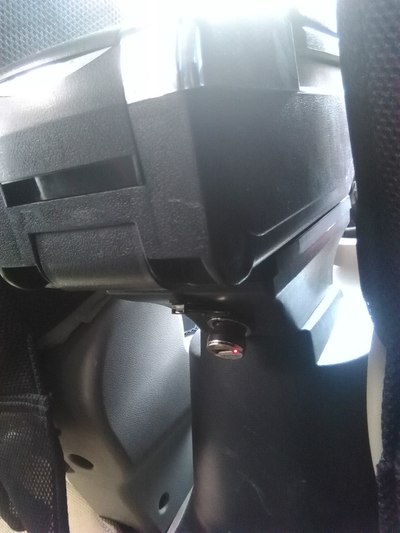

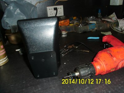

改扶手箱的,要不然座中排的手机没地方冲电```````
准备打洞,用上我的18般技术和家里的高科技装备
洞打好了
扶手箱后面不是平的,有点不稳。必须得用上胶枪
胶好了,只不过有点不好看,稳稳的

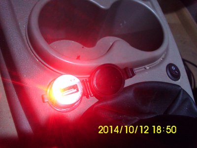

中排点烟器的线从手刹这里过,看不到线的
来一张中排装好的效果图。中排就不怕没地方冲电了

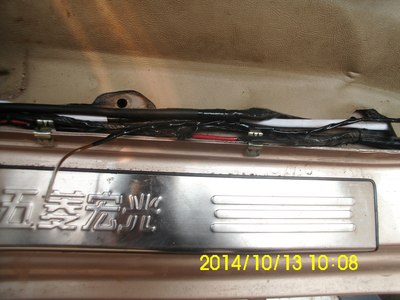

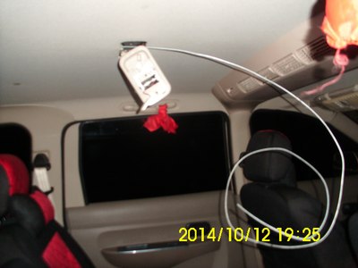

这是改装后排顶灯,线从车面走,用铁线穿,穿了我半天
线穿了,什么事都好办
先通电试一下,免得我装好了不行
装好之后的效果。不错吧,我的大家啊,以后从后面拿东西不怕看不到了

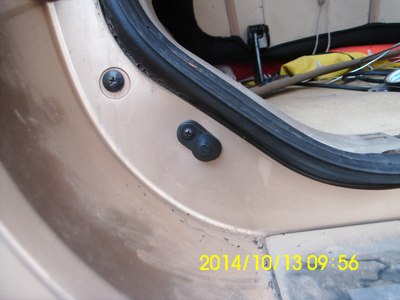

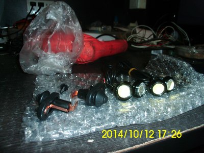

昨天没弄完,今天就开始弄尾门门碰,准备家伙``````````

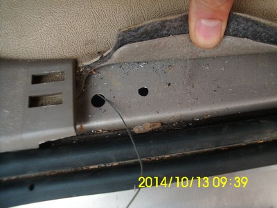

先用红笔标记,然后直接钻洞,5秒就把洞打好了,用12角的手电钻钻头,刚刚好。不大不小

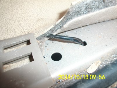

走线,也打了个小洞穿线。左右这个大洞是要卡后门门条的,不能占用
线走好了,就装门碰开关了
门碰装好了,大爱啊

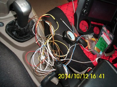

最后一步,接门碰线,我的改了铁将军防盗,门碰线全接出来了,我也不 要去找了,就是那根红线,接上去就行了,我里面的线也多吧,有彩灯线,音箱线,门碰线。倒车视频线``````都快一大把了
