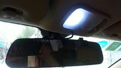

入手记录仪年余,开始几个月在点烟器取电,还行,渐渐的发现有接触不良。开始以为是点烟器的原因,换个点烟器吧。不料,,,只能再想它法,论坛上逛了N久,什么保险取电也看了不少,可以是不懂电啊,,只能在阅读灯上想办法,看了有车友是在阅读灯上破线取电,,,,想了想,,优化下。。。。看图吧。
准备瑞士军刀,十字刀,电工胶带。
在这里撬
这是已经接好的,,,为了照片只能再装一遍。红线对红线,黑线对黑线。
空间很大,足够把所有的线塞里面。
红线对红线,黑线对黑线,记好对应位置。
做个线扣。
哈哈,,,大功告成!!!
