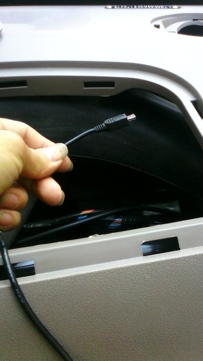

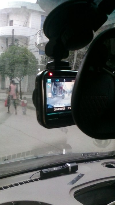

因要跑一次长途,想起记录仪的降压线还没有用过,加上老是用点烟器不方便,就起了安装暗线(也就是降压线)的念头。好久没上过图了,也上一点图吧,用手机照的,大家将就看吧。![]()
通电试机:

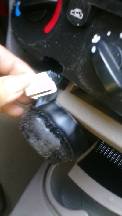

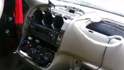

有的人从阅读灯取电,又看到有人说从阅读灯取电太阳爆晒下温度太高,就选择了从点烟器,没有拆过点烟器,还是先拆开看看好不好接线再说:

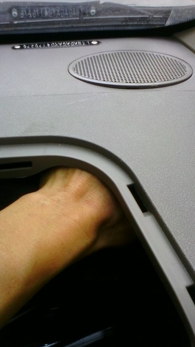

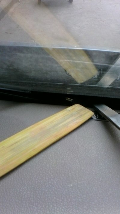

先拆开这块面板,我拆过N次了,还漏下一个卡子,这次正好装回去。拆的方法是先从左下角用指甲先撬开一点点缝,再用我自制的工具撬开:

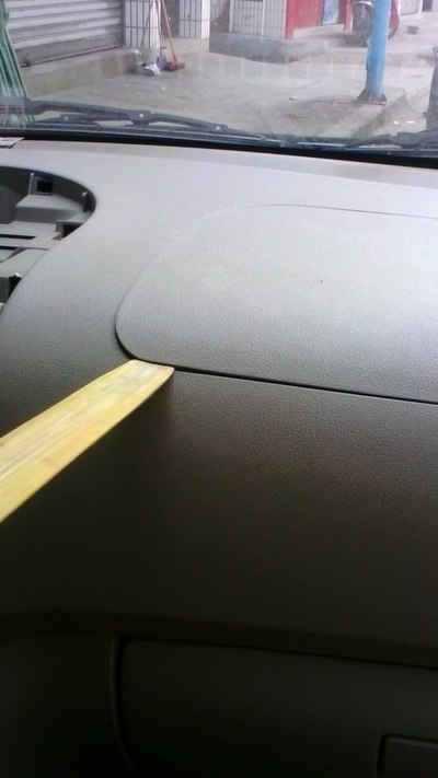

副驾气囊处也撬开,竹片做的就是我自制的改装神器,好几次派上大用场了:

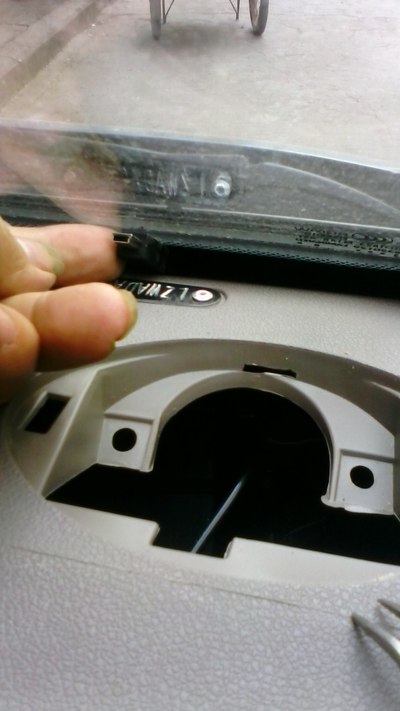

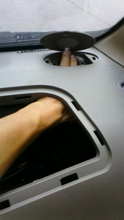

这块小东东,用手从下面一顶就开:

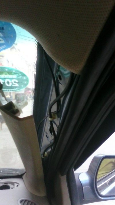

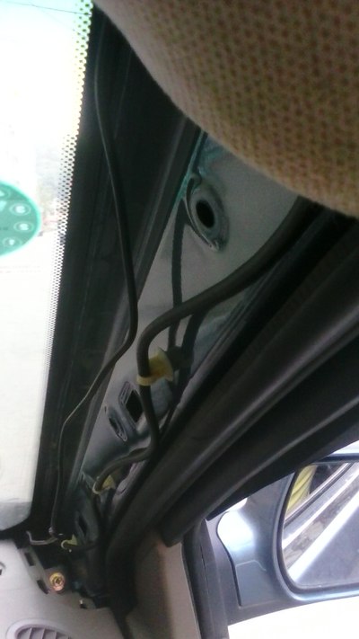

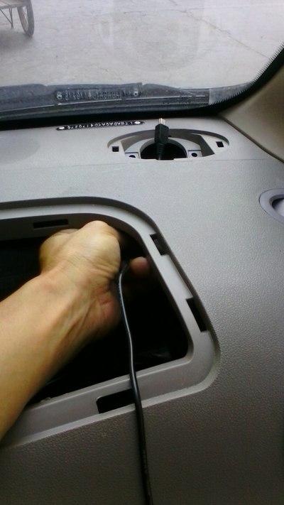

因不想拆A柱,看那有好大一条缝,想从那塞进去就可以了,先把线穿进去:
各种工具用上了,费了好大的劲才把线拨出来!

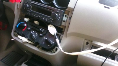

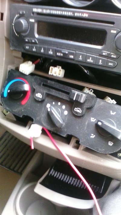

点烟器那个插头,进不了手,也是用自制神器顶下来,再用电线勾出来,也费了好大的劲:

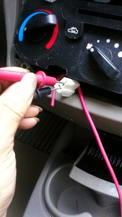

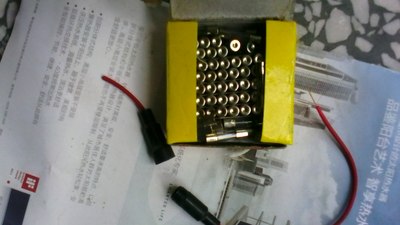

仔细研究了,不想破线,只有从那卡子后面加一个卡子插进去,于是找线和卡子,再找一个2A的保险管:![]()
先测一下哪根是正:
线拉出来:

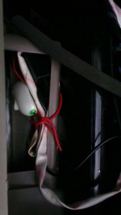

临时想起,加装了一个开关:
用电胶布缠好:

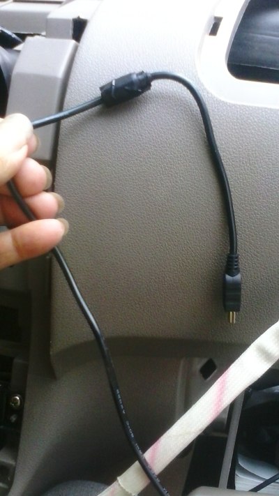

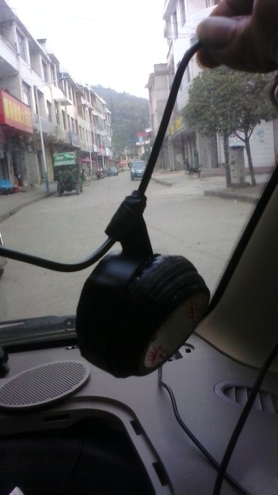

这是另一头,接记录仪的,要用电胶布缠一个1cm大小的结,防止它掉下来:

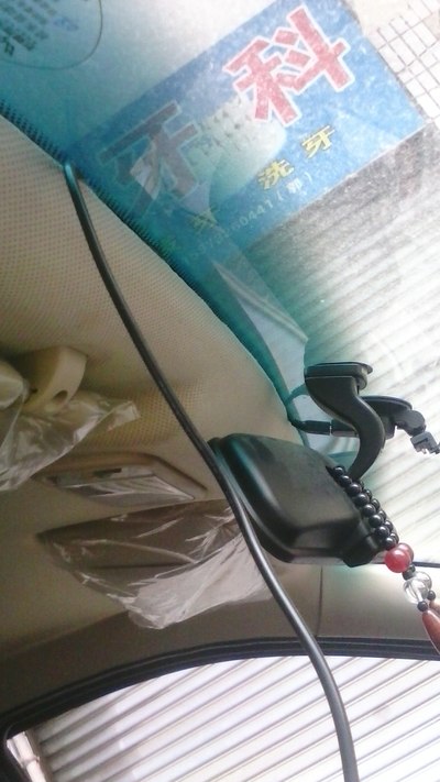

从内后视镜处开始:
右边A柱边上也要一个结:
A柱下部搞了半天塞不进!没办法只好拆A柱,没想到从上面轻轻一下子就撬开了,比任何地方都好拆:
通电试机:

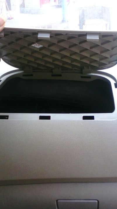

这个是保险、开关,多余的线,都放在贮物盒上面那小格子里:
