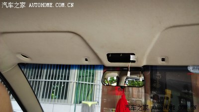

顶蓬翻新!只为舒适。。。。。。。。。。。 删除 取消推荐 置顶 取消置顶 关闭回复 打开回复 推荐编辑 楼主禁言 移动帖子 重置头像 操作记录 关阝朝彣 0浏览 · 2014-09-23 11:47 从前排拆起。。。。要松掉螺丝才能把空调放低、先把电线,排水管拔掉,再松掉空调基脚螺丝。接着拆第三排的面板,记住要准备多点卡扣。撤下顶蓬,要有3个人以上才能完成。顶蓬很脏,由于光线问题看不出来。开始刷胶。。。。。因为买的皮革是加了棉的,所以很费胶水。看到顶横梁加了发泡剂填满。上紧螺丝。上第三排面板。剩了点皮料,顺便把扶手箱也给换了。看看效果如何。。。。下次准备把座椅也换成棕色的。好搭配协调点。。 举报 打开汽车之家 阅读体验更好 精彩热门 更多 风云T9L提车作业分享 瑞虎7四年的用车总结 理想i6提车作业分享 骓1200使用体验分享 摩托车运动相机怎么选 第一台弯梁的诞生 查看更多 打开汽车之家 互动体验更好 微信好友 微信朋友圈 新浪微博 QQ好友 QQ空间 取消 相关推荐 加载中
