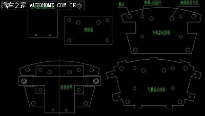

其实是4块板一起钻10个孔!看后面就知道啦!![]()

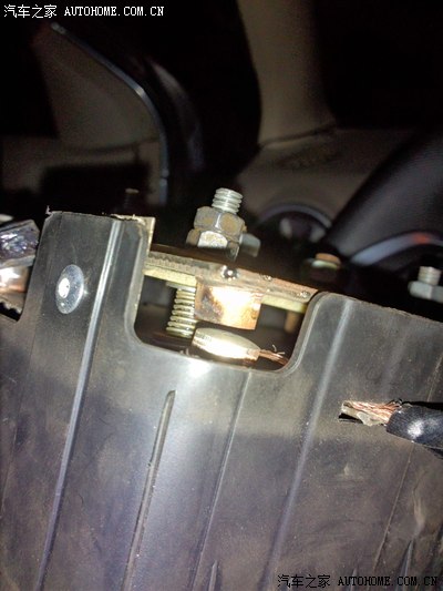

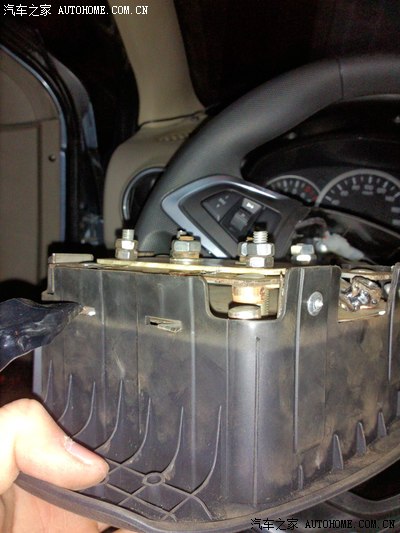

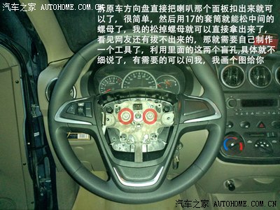

这一部分图不多,但是意思大家应该都知道了。其实这个装置不难做,最最最难做的是怎么能把他安装到方向盘上去,就是如何定位了,就这个问题想了大半天呢!我的方法不推荐,太太太麻烦了,很难调整,所以就不细说了,如果有朋友想改的话,建议按照下图的方法来搞。![]()
1,单独做一块连接底板,不要太大了,正好能把4个点都连接起来就行,最好是做两块,以防不测,你们懂的,螺母一定要焊两个!还要注意要避开所有孔位。![]()

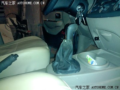

我的车是元旦买的,当时S也出来了,看到差不多配置的要贵1W左右,又考虑到我的车主要做工程车用,一般都是拉工人和工具,买S有点浪费,况且S就是换个外壳而已,所以理智的选择老外型,新动力!
开了不到10个月,1W4了,提回来就装了一个铁将军遥控锁+倒车雷达+座椅包裹真皮,其他什么都没搞,其实也不知道要怎么搞~
用车方面感觉除了噪音,其他方面都还不错!

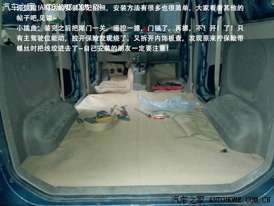

也是这段时间,一个急刹,车里的液压油倒了,好在补救及时,车里也垫了东西,没渗到海绵垫里去。液压油倒还好,万一是茶油呢~猪油呢~小孩子尿呢~想到就一个后怕,所以干脆一起把地胶给铺了。

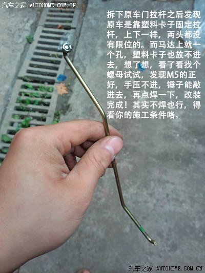

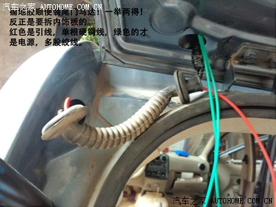

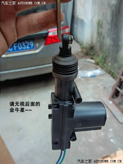

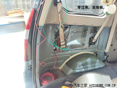

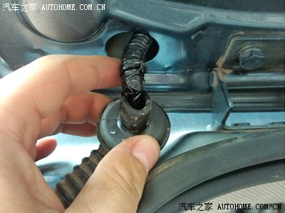

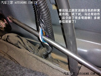

尾门马达是必须搞的了,趁着铺地胶一起了!

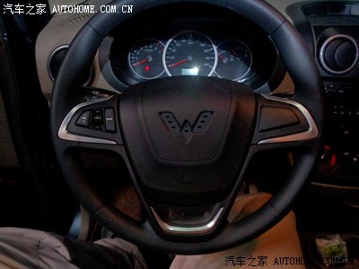

本次作业经历了2天2夜,单就搞这个方向盘气囊盖搞了1/2的时间~

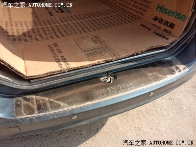

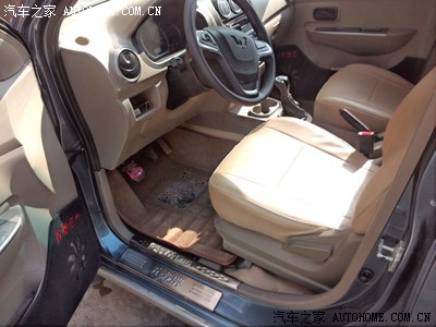

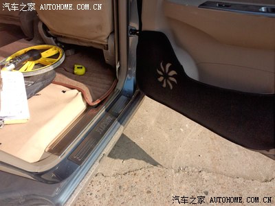

先发门槛条~其实这是最后面才装的![]()
N重保护![]()
N重保护
N重保护
还是N重保护

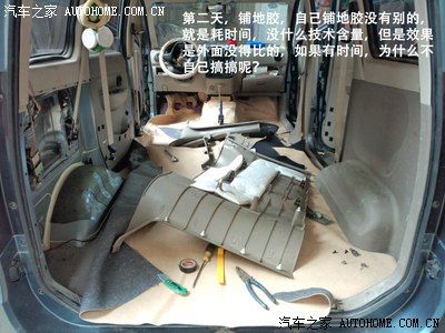

铺地胶好像没什么好拍的,就一张,反正就是很简单,有时间一定自己搞!

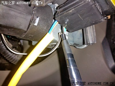

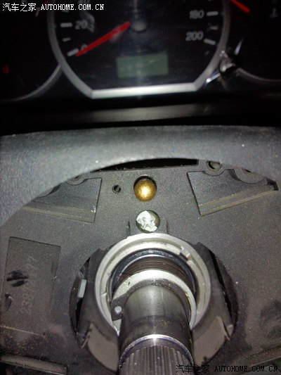

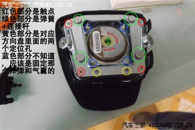

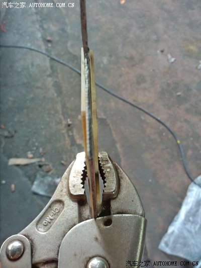

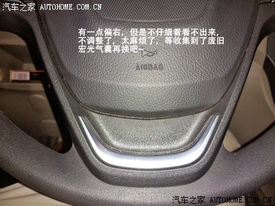

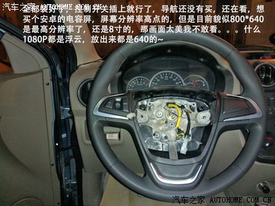

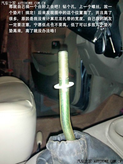

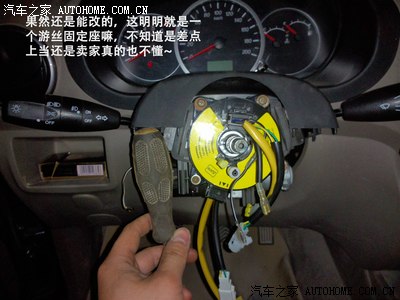

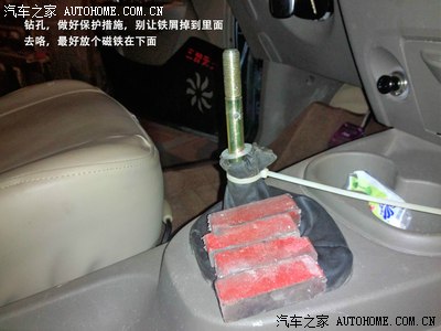

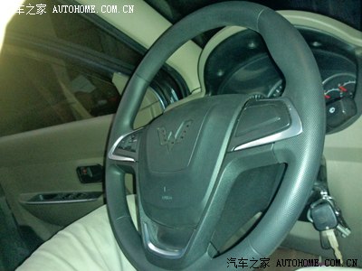

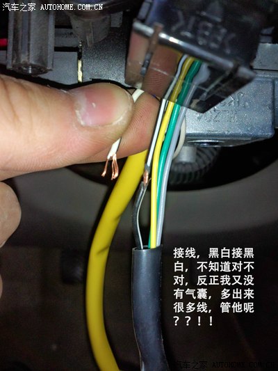

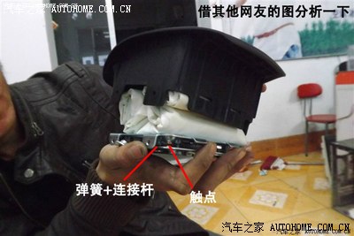

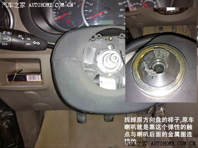

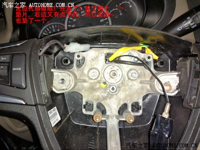

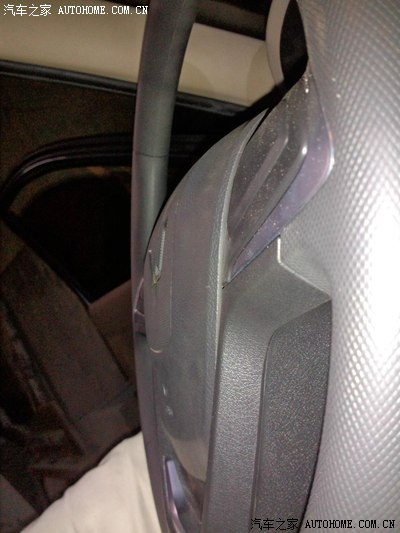

之后就开始搞气囊盖了,想了很久也看了很久,很多事情都是边搞边看,中间反反复复很多次,好多没来得及拍,有一天正好手机又没电了,没有拍,应该基本能看懂吧,后来补了几个图,自己画的,不懂的可以问我哦!
继续上图
放大了看能看清楚,不过大家最好去看作者的原帖,那个图比这个图要清晰点。

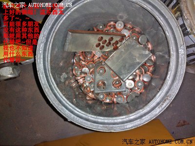

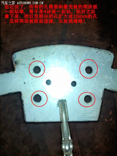

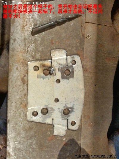

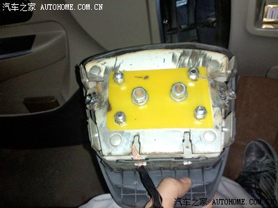

好多东西没电拍不了了
图片已删除

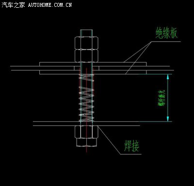

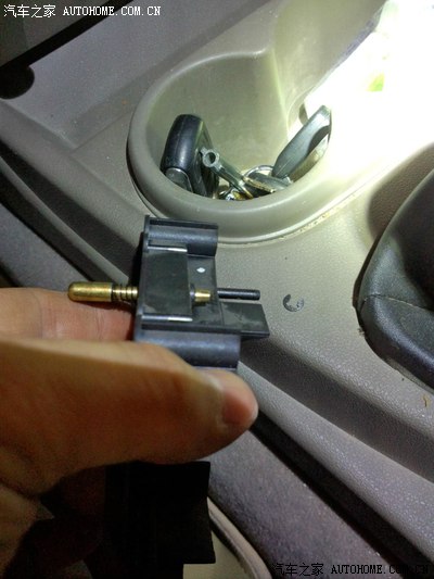

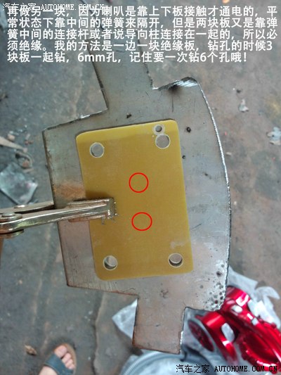

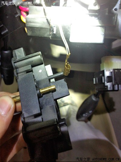

2,做一个喇叭装置,原理就是我上面说的那样,而且也只有这样做,喇叭摁起来才是原配的那种感觉,你懂的!技术要求:全部用M6的螺丝就够了,两块板在不摁喇叭的时候内空控制在15mm左右,行程控制在1~2mm之间,注意一定要保持平行,否则会像我一样出现一边高一边低的情况!

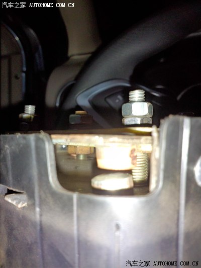

3,注意看图哦,都做好之后就是方向盘连接板与方向盘连接底板,之间的定位和连接问题了。
a,连接问题,按照这个方法来做的话,方向盘连接板与方向盘连接底板之间应该是有间隙的,消除间隙就是在这两块板之间垫东西,具体多少看实际情况,如果是没有间隙且气囊盖高出方向盘平面了,就需要磨一下那两个连接螺母了。还是用螺栓连接,连接方法参照弹簧连接杆的固定方法,把螺母焊到里面去,上图是没有打孔的,制作的时候注意一起把孔先打了。
b,定位问题,这样一来,只要制作钻孔的时候把底板摆好摆正咯,调整的范围就不大了,但是肯定是有偏差的,具体调整方法就是扩孔,原来钻的不是6mm的孔嘛,看看偏多少,先扩大到8mm的,不行再扩大到10mm的,不行再扩!有人说孔太大了,螺母都穿过去了,我说你不知道6.8.10.12的垫片叠一起放进去么~如果再不行~你就可以把你刚做的第二块备用板拿出来了!
