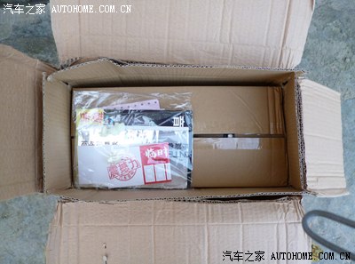

楼主在万能的某宝上购买了隔音板与套装喇叭(中低音喇叭+分频器+高音头喇叭)
收到货后,楼主看了下这套喇叭,组工还不错,超值了,开箱啦:
以下是店家送的小礼品:止震板+卡扣+改装宝典+临时停车牌+视听CD+翘棒:
