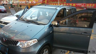

先给陪伴我的小伙伴来了靓照 网上下单之后,直接去楼下自己安装(嘿嘿,省了安装费,有事直接问,直接解决)
就弄了两张,留下个纪念,美美一下

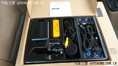

这里就是倒车雷达的东西,赠送打孔钻头打洞洞,要是有打孔工具就更好了:office:
不过也没事,谁叫俺就在楼下呢。嘿嘿,

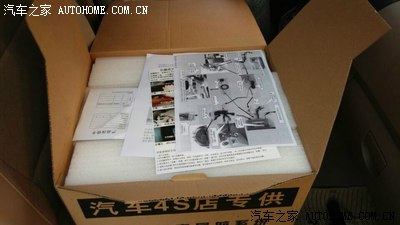

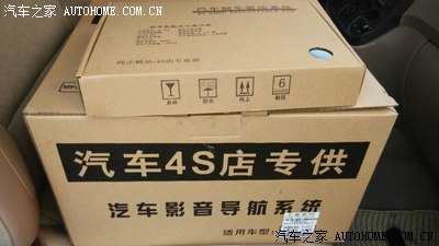

导航的包装,上面这些都是安装示意图,看了一下每个步骤都很清楚,还得先拆出来慢慢找线对接上

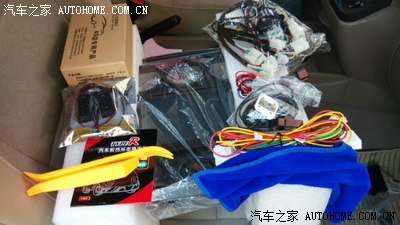

导航和赠送的礼品,看了一堆线材,幸亏带来了,一个强劲而有利的队友!!

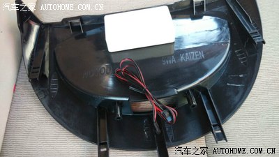

时钟这个盖子,居然是分开的。 不过吻合度是非常的高的~
这个下面就是店家说的自动大灯控制盒和感应头,安装好了可以进隧道或者是晚上天黑了自己亮起来,听说是高级车都有 - - 我喜欢,嘎嘎,别的店铺看了。好像都木有~

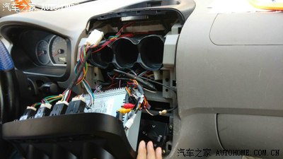

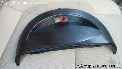

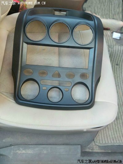

刚刚辛苦弄下来的原车的面框

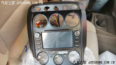

刚买的导航,对了一下和原车的的很吻合,没什么影响

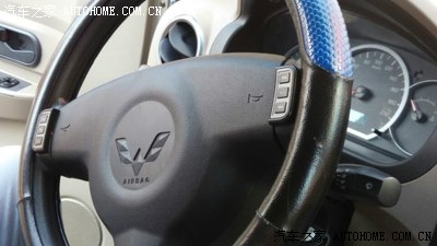

赠送的方控我也给弄上了,方便到时行车快捷使用,当时接上去没拍图,就弄了这个

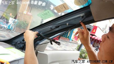

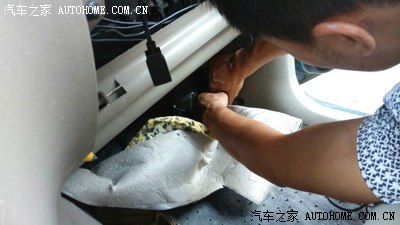

把盖子撬开,天线装在这个地方,线路我是从副驾使储物盒这边穿上来,盖上就OK了
倒车雷达和后视的的线都是用从这边源拉到后面的,用撬把一点点把线隐藏到旁边的面板里,这个工作量挺大的,一点点撬开把线弄进去再放回去

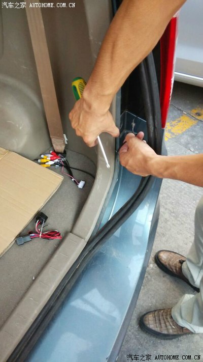

后视的线一直埋到倒车灯右边这里连接倒车灯,把线都盖好,没一点露出来(工作图~)
接后视摄像头了,拧下旁边的螺丝,用撬把轻轻撬开盖子

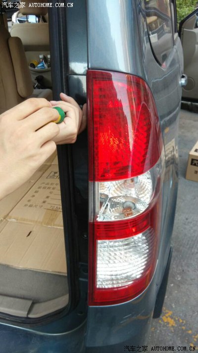

挂倒档测试一下哪个是倒车灯,把倒车灯的插头拔下对接倒车后视,
再插好倒车灯就好了,就是拉线到后面费点力

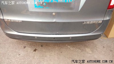

摄像头就装在保险杠往下一点,那里里面都是空的,打孔方便,打了五个孔,装上了摄像头和雷达样子

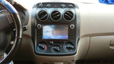

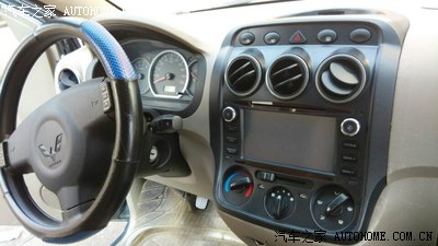

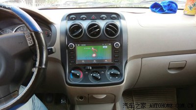

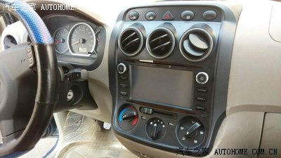

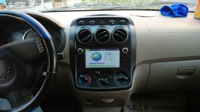

完工,把导航装上去咯,试下效果看看怎么样

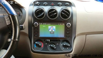

比原车的好看多了,一点缝都没有,安全合适

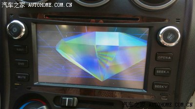

启动了,屏幕清晰度挺好的,画面看起来很清楚,下次弄点高清视频试试

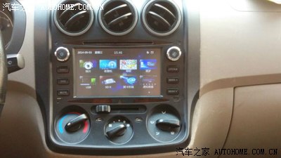

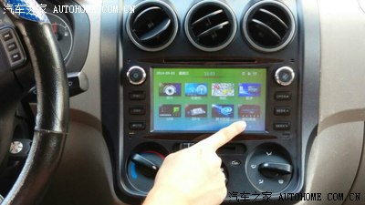

页面的一些功能和面框所有按键,看起来真好,比以前爽多了
北斗+GPS双模导航,搜星速度好给力 导航标配的是最新凯立德地图,效果挺不错的,还有3D实景地图 ,搜索的速度挺快的,杠杠的给力,地图还自带了电子眼提醒功能

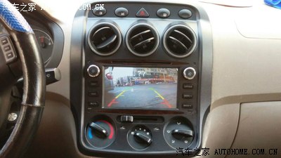

我的倒车影像图,这是白天的,坐在车在看效果很好,很清楚,晚上看也很清楚,有木有看到屏幕上面的77?嘿嘿,原本应该是0.77的。刚好0那里是白色的云~这个就是我为什么要买倒车雷达的原因了。这家雷达跟后视是可以一起在屏幕上面显示的,嘿嘿。一边听声音,一边看视频上。不错不错~嘎嘎。

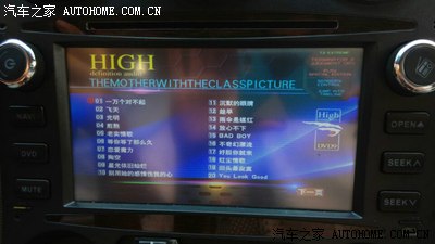

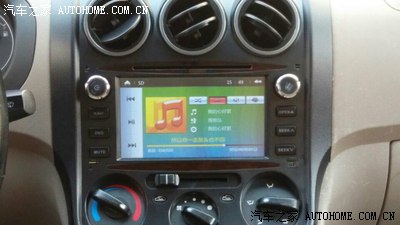

来听听歌, 音质效果不错,听歌很爽,还可播放无陨音乐
 播放歌曲还带有歌词显示
 虚拟多碟,刻录了一张CD,听了一下,以后再也不用CD了。哈哈。回去把朋友的CD也刻录。嘿嘿,省了一小笔~一小笔~

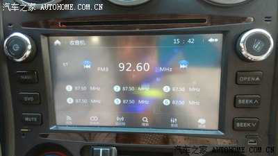

这个是收音机

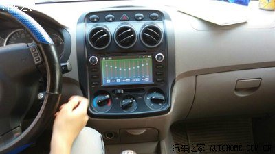

音质调节,再加上原车的音响,效果真心不错~
