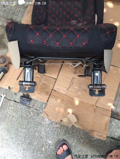

开始动手拆座位!
中间拆掉的样子!

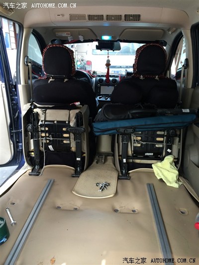

全部拆掉了!车里的垃圾忽略!
把原车固定在车上割掉!
装上已经买好的东西!
装好了以后的样子

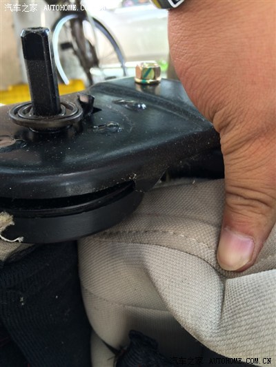

这你知道在干嘛吗?原来的螺丝垫太大了,给磨掉点,你们看大哥好认真!
看到这里的一个小菱角吗,要给他磨掉,这样座位才能放到最平!

这是导轨,后排座椅可以移动到前面去!
上面有两个孔,自己打的孔!

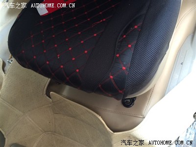

装好了以后什么也看不到!![]()

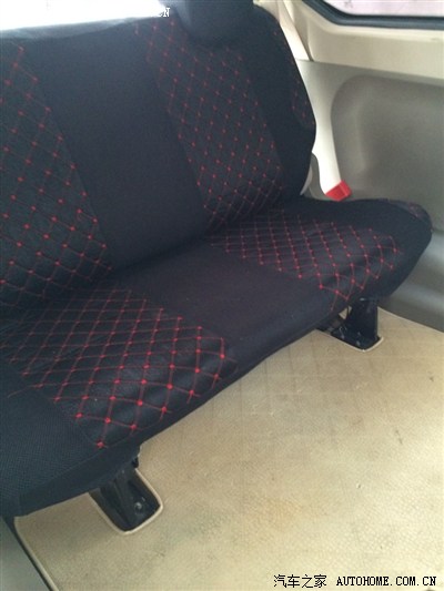

折叠的照片忘记拍了,那空间是相当的大哦!
