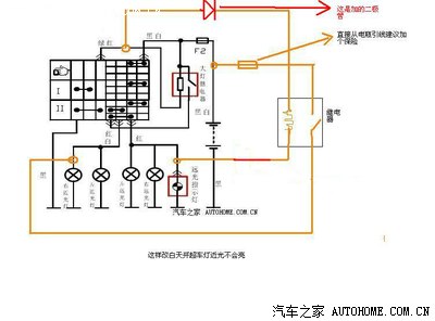

先来个的电路图,昨天发了个觉得不加二极管也行,今天早上接好一试完蛋了近光常亮,看来不加不行呀,这次把二极   管加到这ok了完美

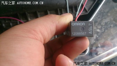

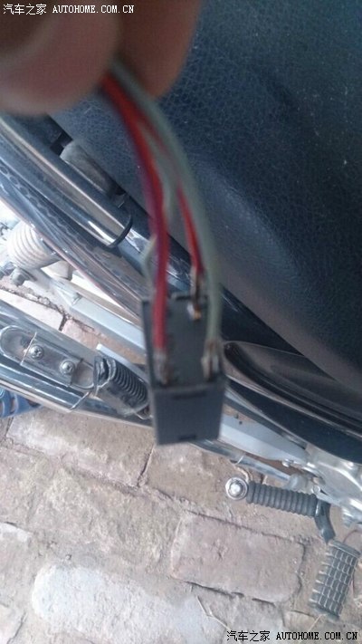

这是继电器,防止接触不良直接焊上了

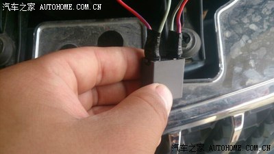

尽量无损安装所以这样装了
这是接好的后的

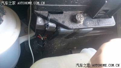

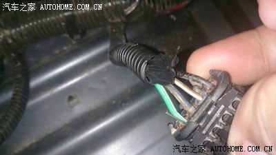

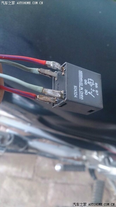

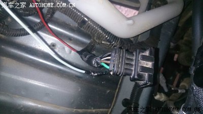

这是远光的线,上面那个图也就是继电器86号脚插到第一根线上线上,继电器的87号接第二根线上是近光的,这个得包开接

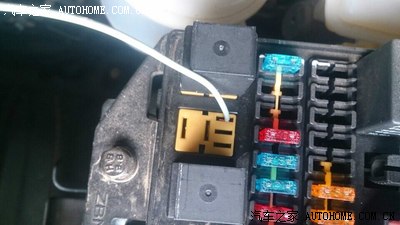

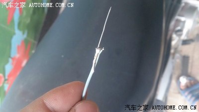

这是加装继电器的85号接这,上面那是没加二极管试了一下不行,下面这个才行呢别整错了友友们

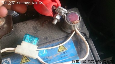

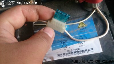

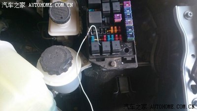

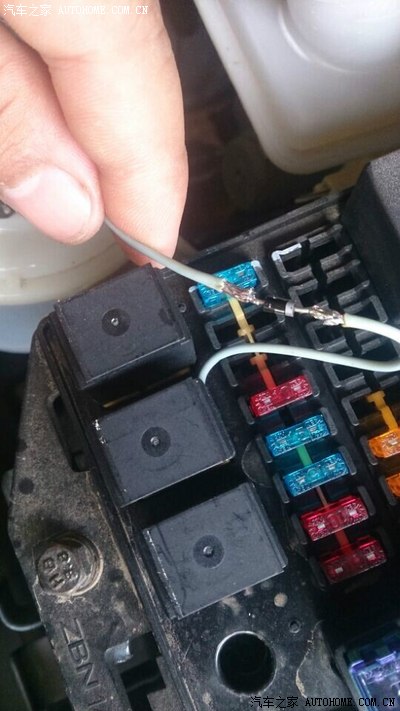

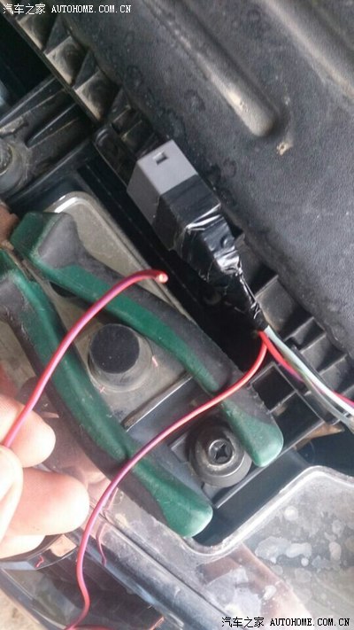

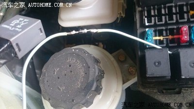

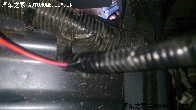

从电瓶引个正极加了个保险15安得,这根线接接继电器的30号脚

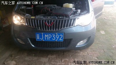

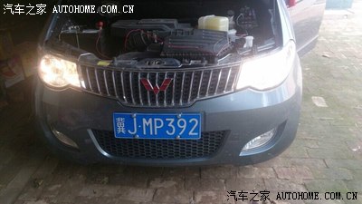

把继电器固定在这了,下面奇迹出现了

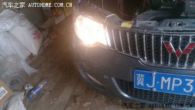

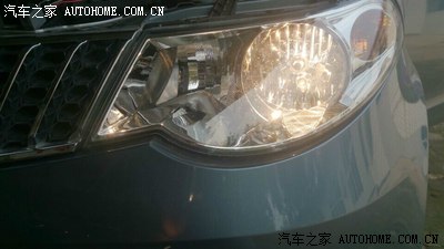

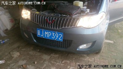

怎么样不错吧

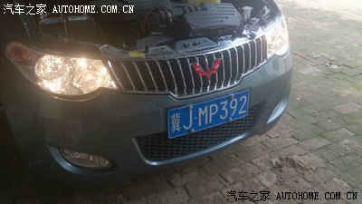

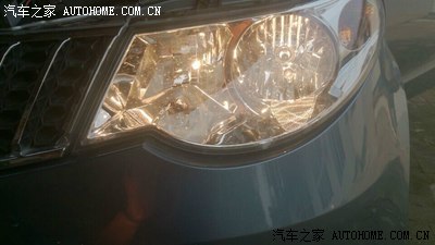

对比一下

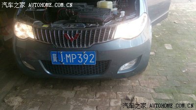

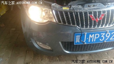

来两张右边的
想改的试一下吧
