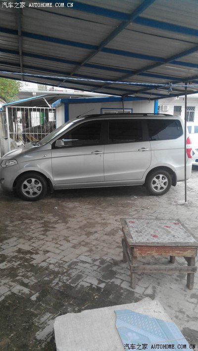

早上起来才发现下雨了
不过没关系,咱有车棚,自己搭的,医院家属院,地方不大,(以前照的,拿来凑数了)

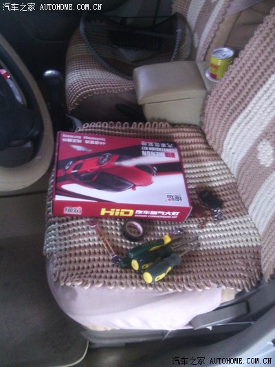

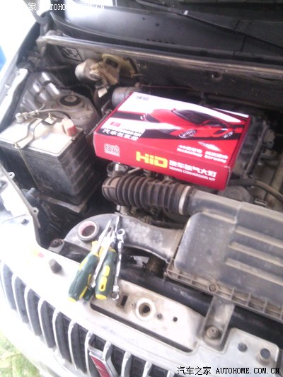

先准备这么多家伙,缺啥再找

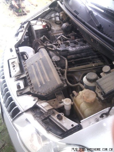

小宏的心脏,有点脏了,毕竟快一年了,快该第三次保养了,由此可以想到咱大概的里程数了吧,
马上要开工了

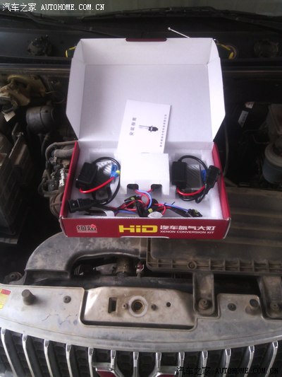

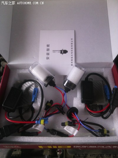

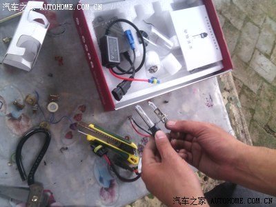

先看咱的武器
一个也不缺

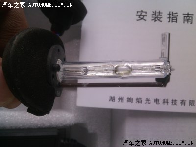

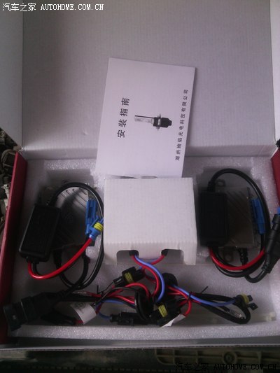

雪莱特球泡,听说球泡比直泡聚光,谁让咱没钱呢,装不起透镜工,凑合着先用吧,35W,(听说瓦数大了,电瓶、灯碗受影响,)6000K,够亮了吧

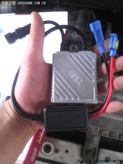

安定器,瞬启的,不过哪有真正瞬启的,

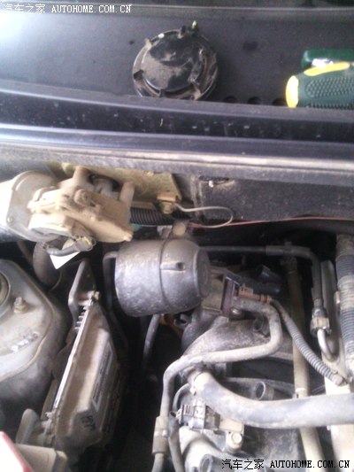

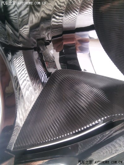

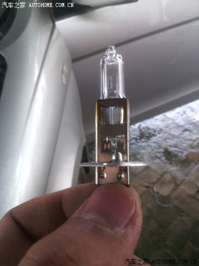

原车远光灯,这看着还行,但是真心不怎么样

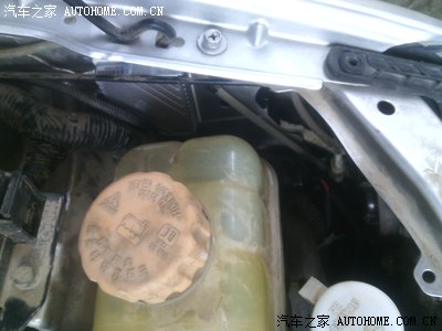

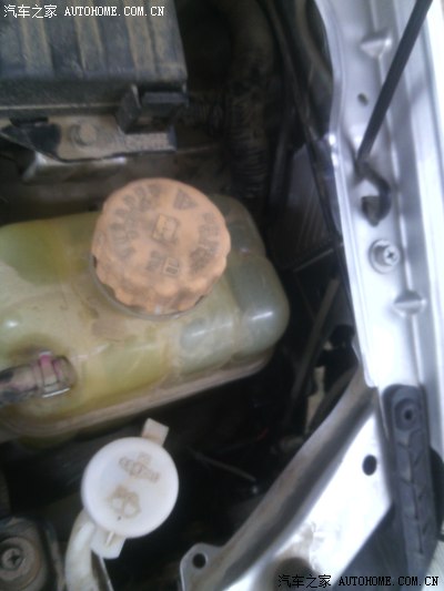

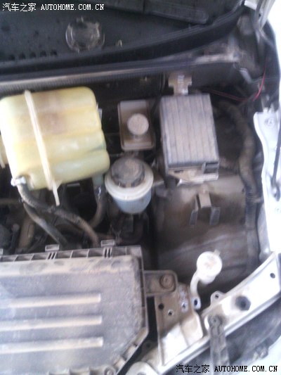

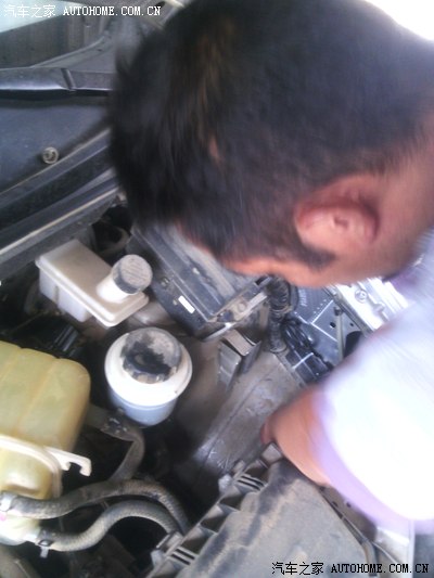

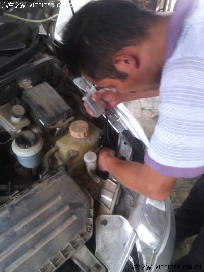

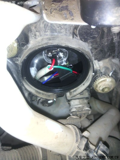

对此要说一下了,看别人说的是直接把玻璃水嘴挪开点就行了,但是我怎么还是弄不进去,不得已直接把那个什么壶给卸了,往上直接提就下来了,这下方便多了
内部就是这么个情况

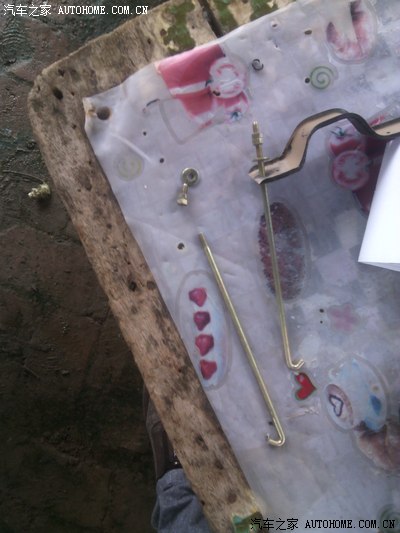

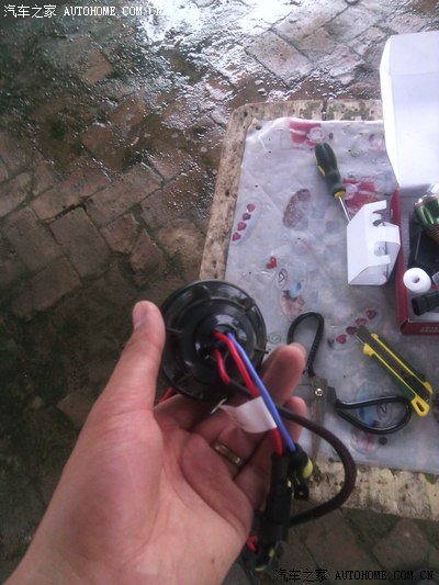

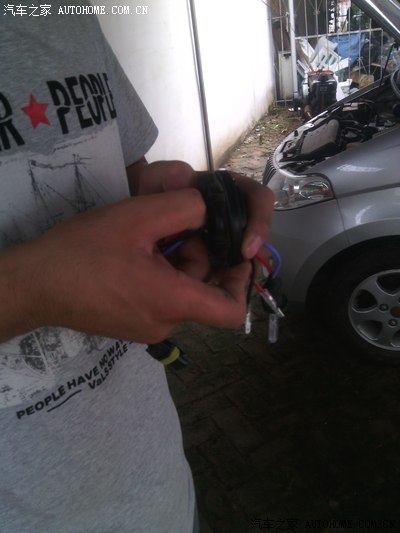

其实盖子打孔也挺容易的,直接大剪子钻洞就行了,毕竟是胶的,对吧

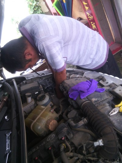

喊老爸来帮忙拍照,正好他今天不上班休息,又要安装又要拍照,我没那么多手啊,顺便说一下,老爸拍照真不咋样,老是晃,没办法,毕竟快50的人了

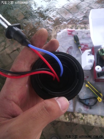

刚刚好,凭感觉挖的洞,先小后大,试着来
原车远光灯泡,太小了
对比一下,

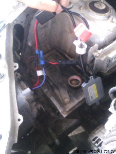

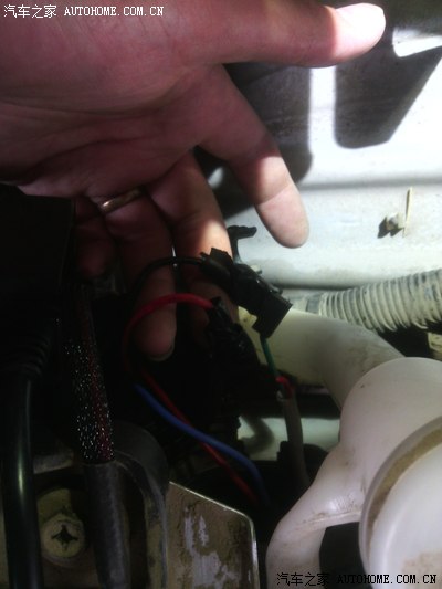

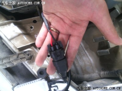

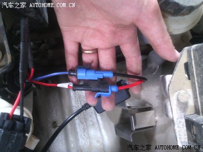

线一定不要接错了,红对红,黑对蓝
先接好,试下效果再说

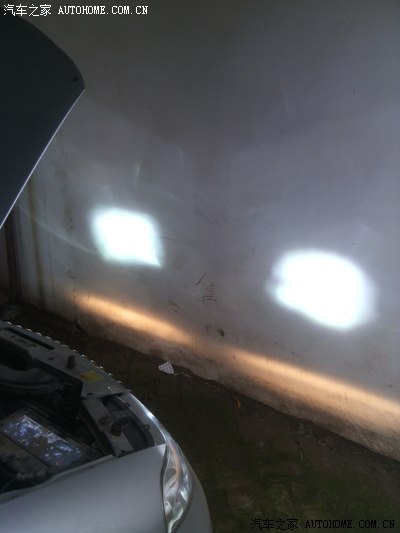

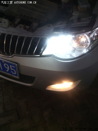

不错,不错
真刺眼,不敢直视(车牌就不处理了,反正你们也看不全

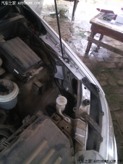

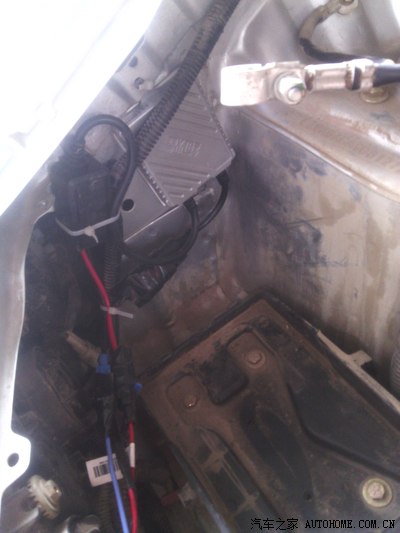

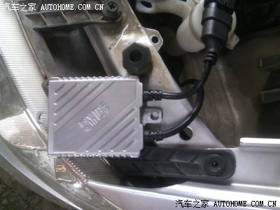

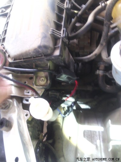

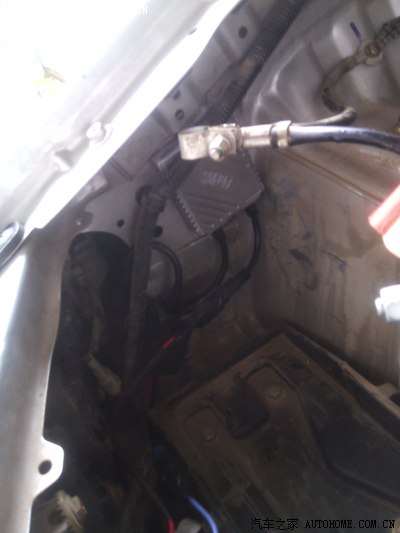

老爸找地方安装安定器,看别人都是挂在某个地方,然后固定住,但是个人感觉有点碍事,所以另谋出路,不好找啊
最后决定安到这个地方,不碍事,3M胶,上面有线压着,别说还真结实
老爸给排下线,
辛苦了老爸

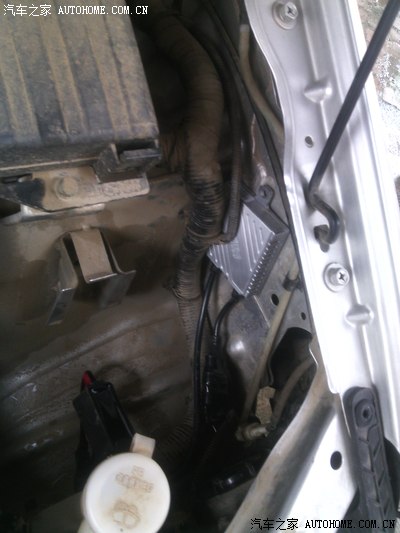

怎么样,一点也不碍事,还隐蔽

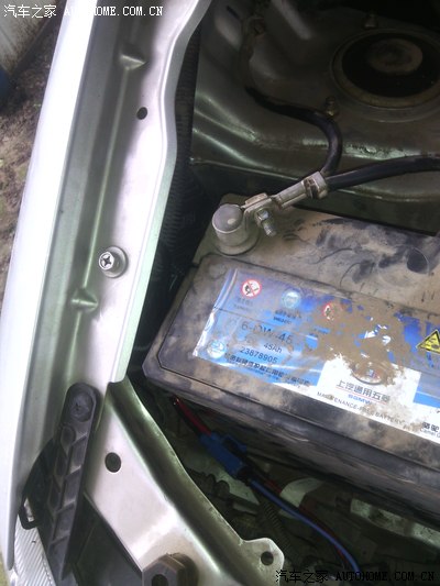

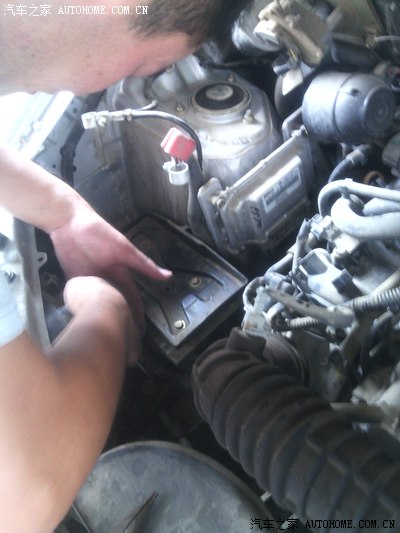

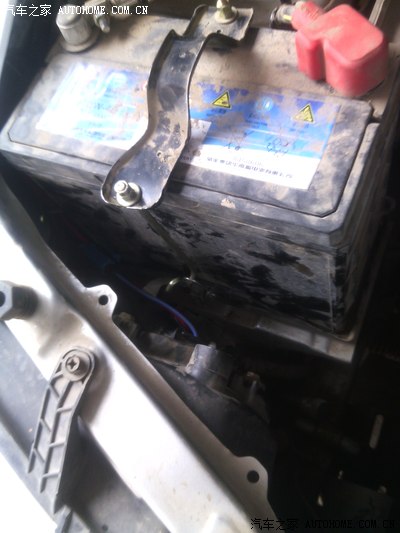

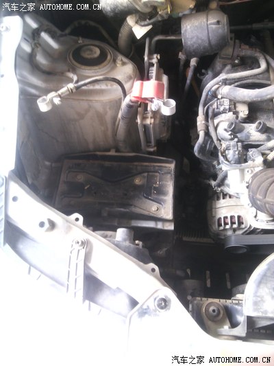

另一边,直接卸了电瓶
悲剧了,螺丝没卸掉,直接把小钢棍拧折了
你要说五菱不行吧,一个螺丝就上那么结实,哎!不管了,先弄好别的再说

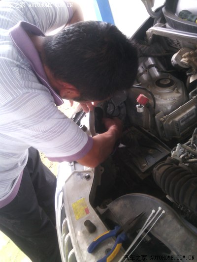

和另一边一样,安装,排线
位置也一样,老爸搞定
看不到了吧

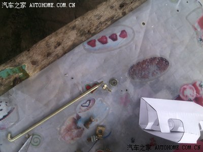

最后决定先用铁线弄个圈,凑合着先用,啥时候去修车的地方弄个好的

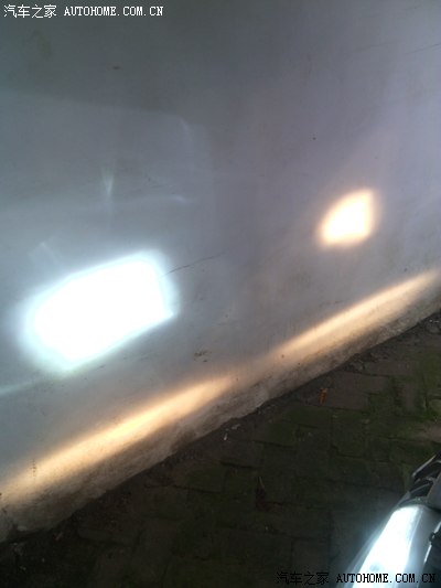

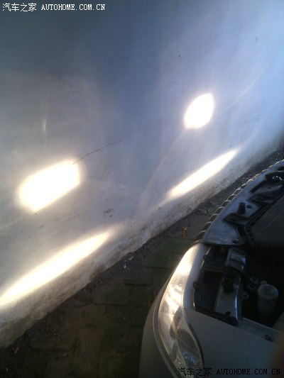

全部搞定,从左边看一个灯大一个灯小
右边看正好,不知道怎么回事,以前还真没注意,原车的也是这样

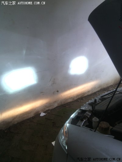

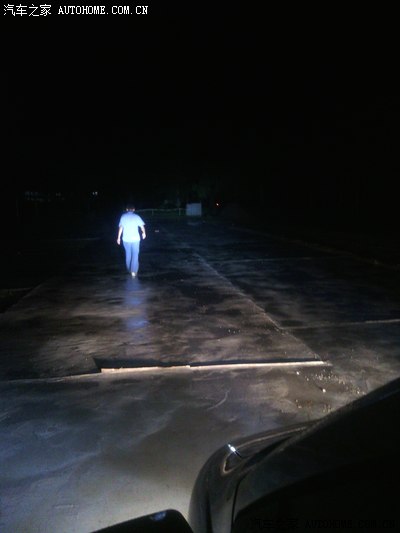

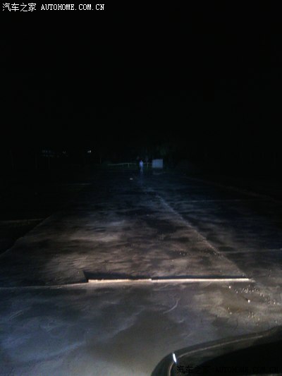

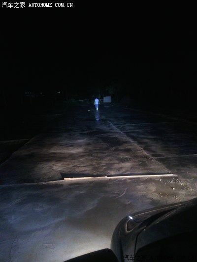

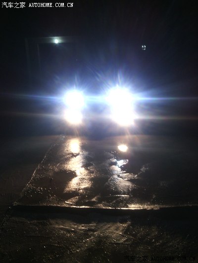

在某驾校场地调试大灯,因为刚下过雨有点反光,但实际效果绝对比这强
到此全部结束,但问题来了,先是启动3秒左右全亮,频闪倒没啥,就是不知怎么搞的,打开大灯,开到远光位置,再关掉远光,开到仪表盘灯亮位置,然后就是中控台位置咔、咔、咔的响,打开大灯,开到近光位置、灯光全部关掉就不响,直接打开大灯远光也不响,很是担心,还望各位大神显神通指点指点。文采不好,各位看客凑合看吧。《完》
