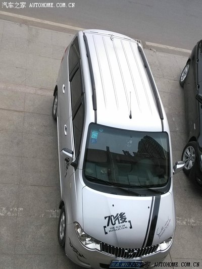

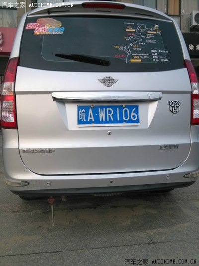

买车2年多了,今天发个灯饰小改,欢迎大家拍砖,呵呵,看图吧,车牌就不遮了
来张全身的

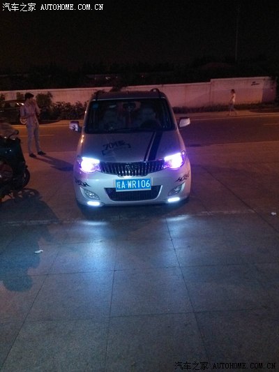

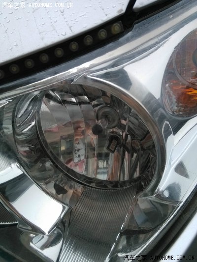

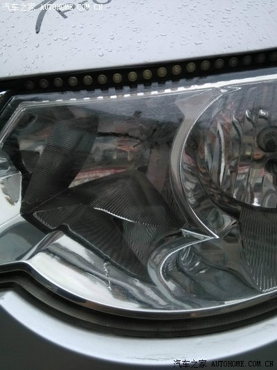

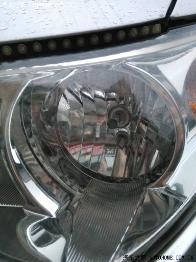

近光是夜行者2,LED紫色示宽灯
疝气大灯买的顶级球泡

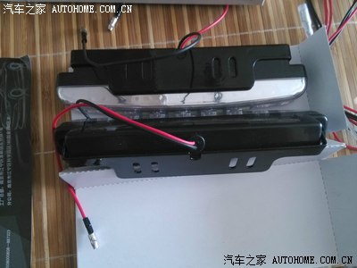

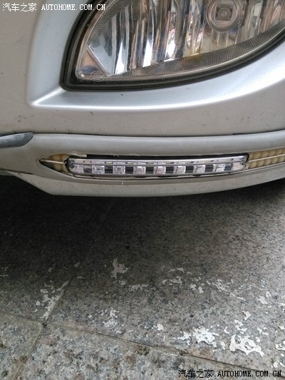

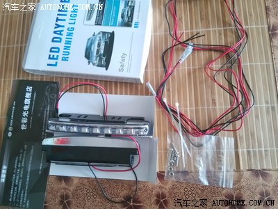

这是买的日行灯到了

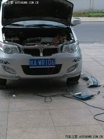

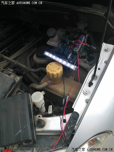

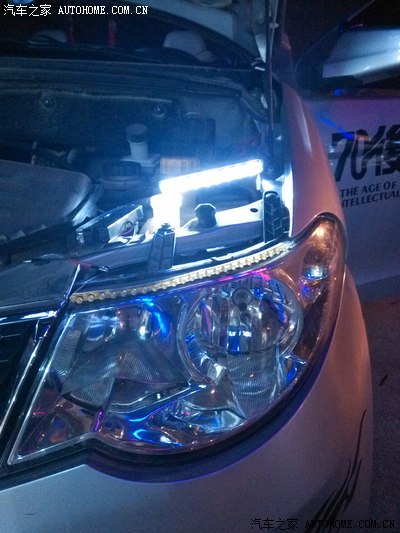

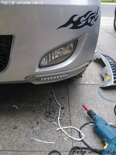

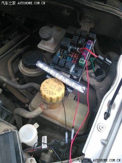

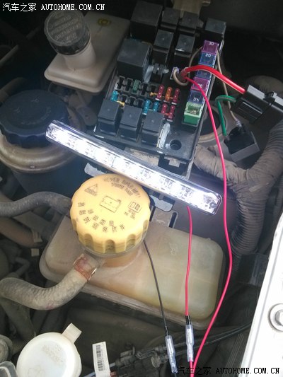

下中网,开始装灯

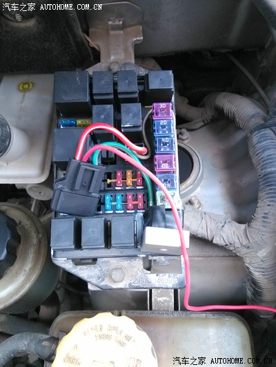

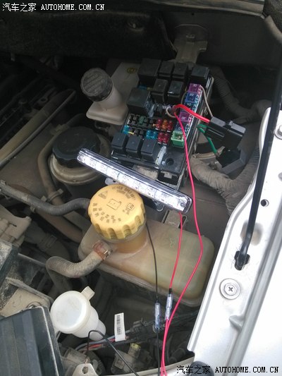

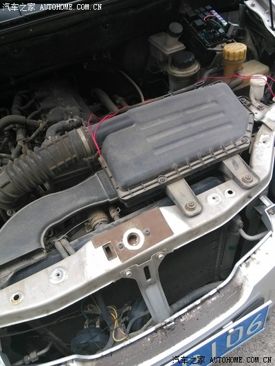

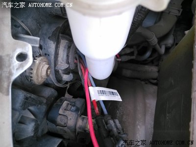

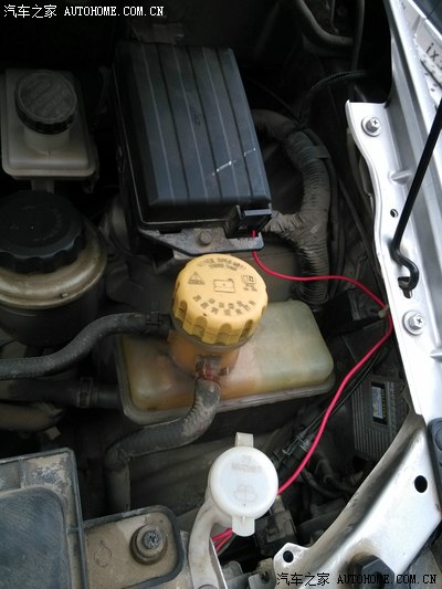

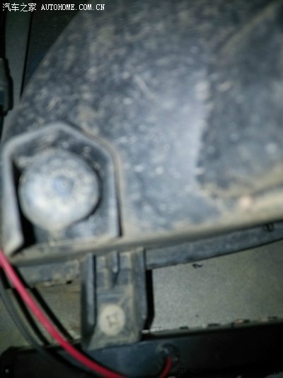

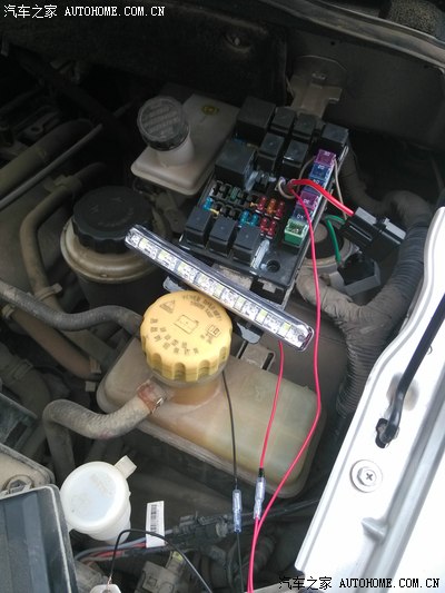

先试下灯,电源接的升窗器的保险,负极就近接搭铁

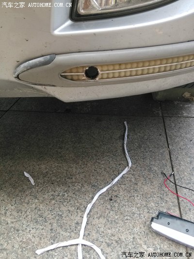

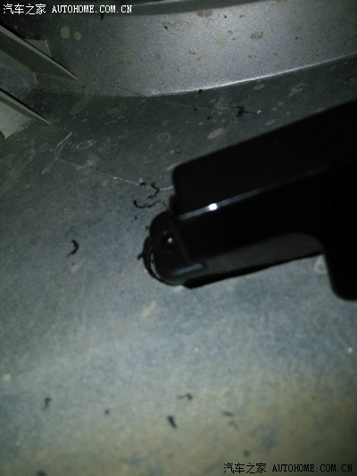

选好位置,开孔
里面还没有固定,螺丝上不了,买了玻璃胶,等到货了再粘下

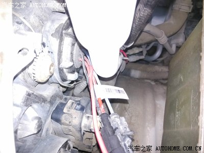

先接好线再说

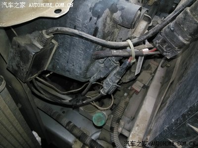

这是疝气大灯线和接的小灯上的LED眉灯线
锁车后日行灯还亮一会,等升窗器工作完了就不亮了

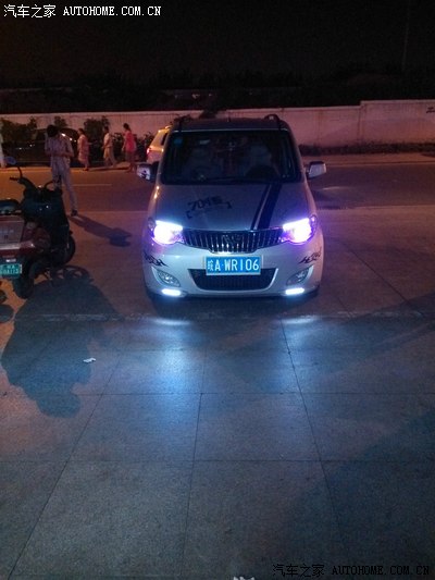

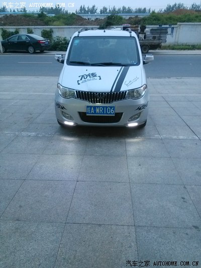

开小灯看看效果
还不错啊

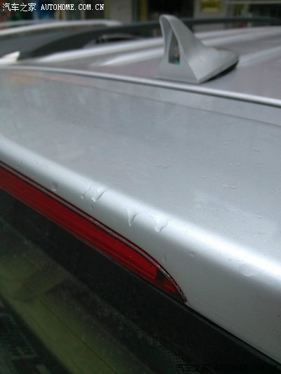

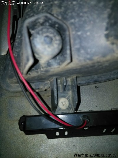

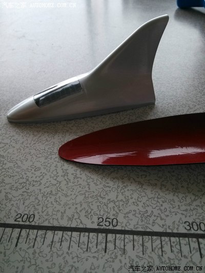

这是买的太阳能警示灯
粘上就可以了,白天不亮,晚上有震动就会闪

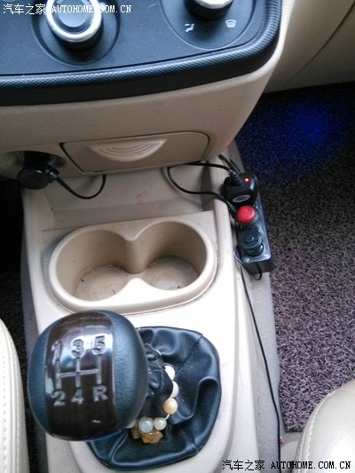

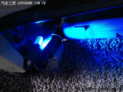

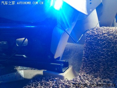

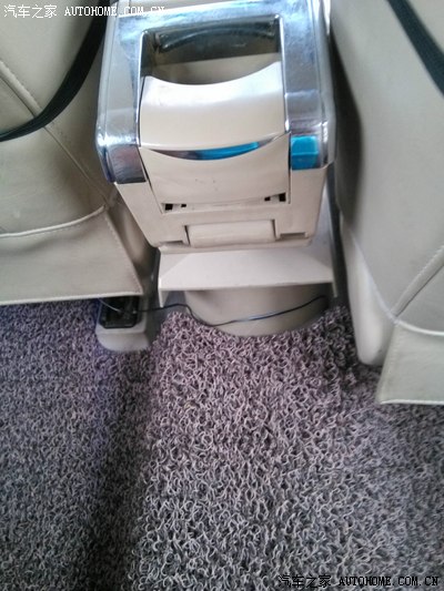

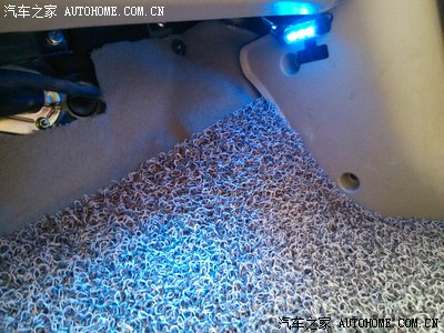

看完车外的,再来看看车里面的,接的一拖三,最下面的是氛围灯,中间的电子狗,最上面的行车记录仪

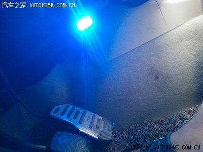

先看氛围灯,四个灯,每灯3个LED

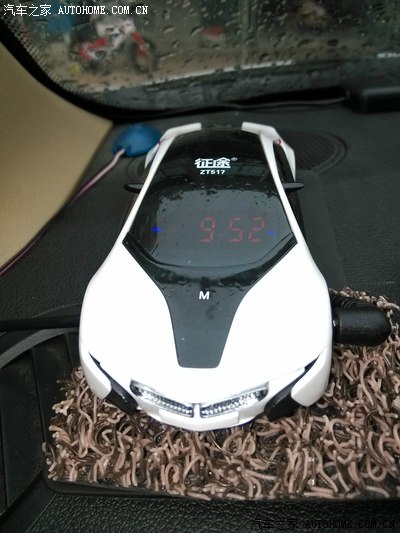

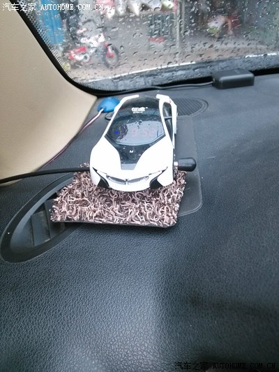

电子狗一百多特价买的,他的窝我给放这里了
来个特写,这次去淮南聚会流动测速还测到了,赞个

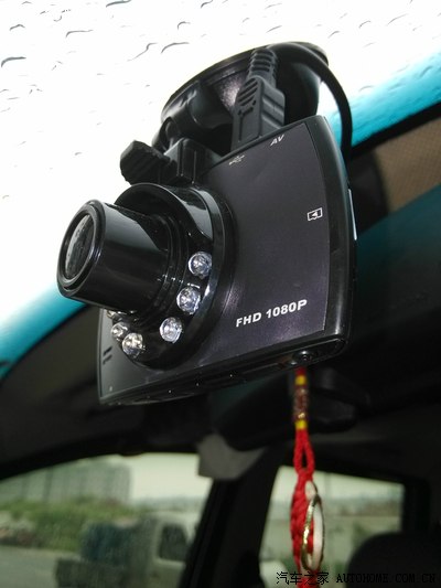

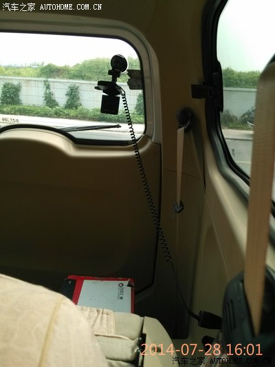

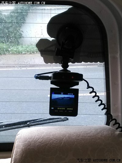

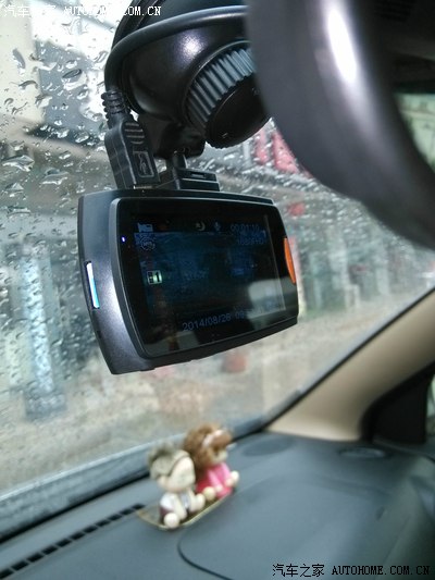

再看看行车记录仪吧,也是一百多买的包括16G高速内存卡
原来的分辨力有些低,我给放后面废物利用了

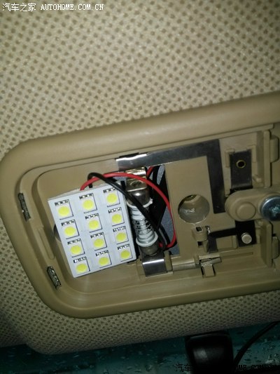

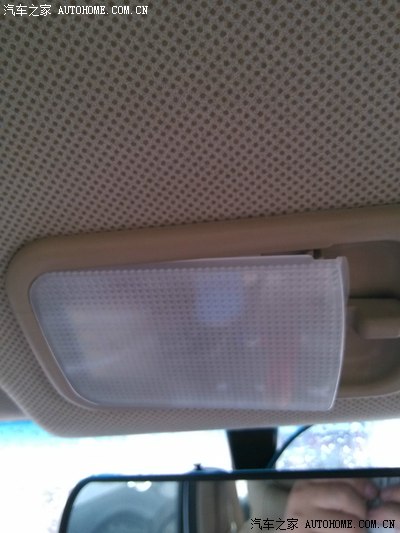

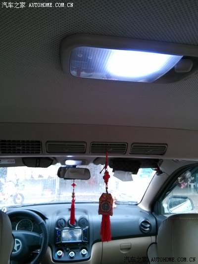

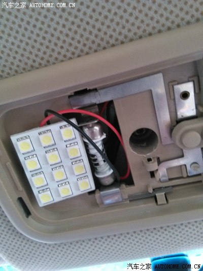

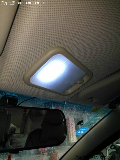

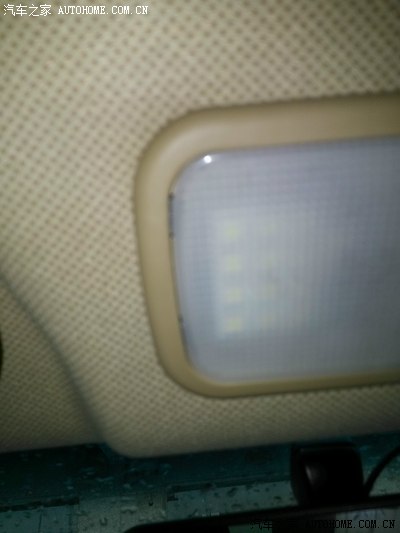

阅读灯也很好下,用小起子在卡口那稍微翘下
这样就拿下灯壳了
换上LED
盖好灯盖
2个都改了

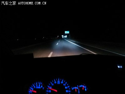

公路看看

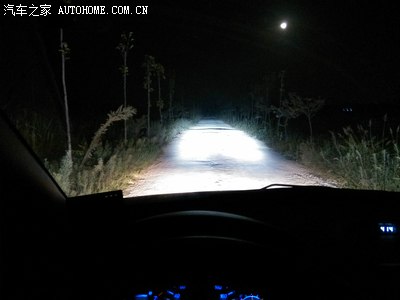

再上乡村小路看看,
效果很满意,好了,基本上就改了这么多灯饰,大家看完了,欢迎留言交流,最后上张车友会车贴,106欢迎您加入安徽宏光群
