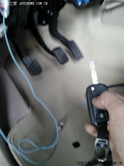

先把方向盘下边的拆下,
这是中控主机
用试灯找线中,由于是我一人工作,照片少点,没那么精细
中途没有拍照,直到实验成功,就是图上蓝白相见的那根细线

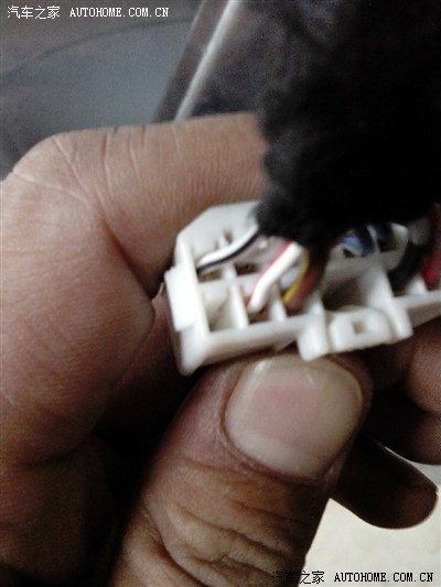

把门板拆开,把这个开关的插头拔下来,
就是这个插头,看到没,少了一根线,

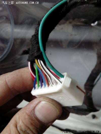

我找了一根绿色的线,这样接上,算是无损的吧!
线路是这样铺的
这根蓝白线在通往左前门时被厂家剪断了,包在里边,不好找,干脆直接接一根,接到这跟蓝白线上就行了,也可以把线剥长一点,压到里边,就是无损的了,
好了,自动升窗中
