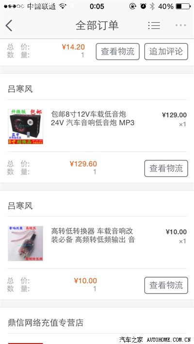

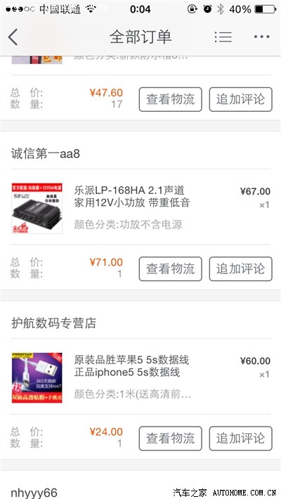

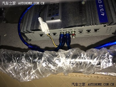

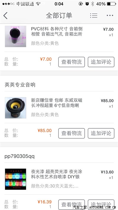

一开始图方便买的这个告诉这是个垃圾音质差死…联系想改的宏友不要买这种 …
因为去外面店问 功放动辄千八百觉得不值…后面图便宜买啦这货 功率太低接200w的喇叭会受到手机干扰滴滴响个不停 用啦一段时间果断换

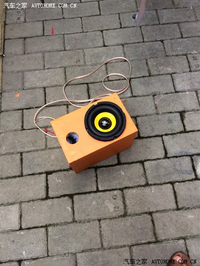

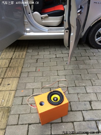

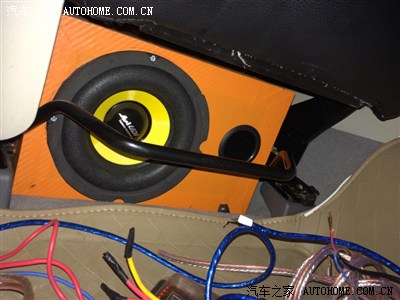

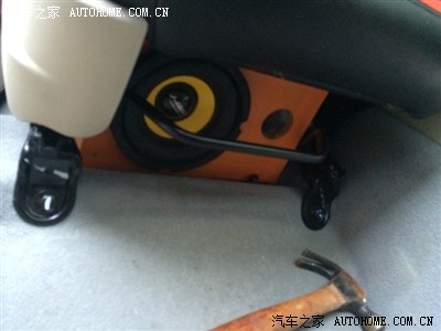

这是喇叭不错 200w6寸自己做的炮箱30*24*19刚刚好放在副驾驶下面…

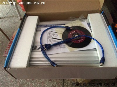

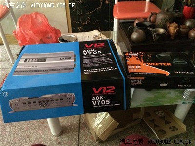

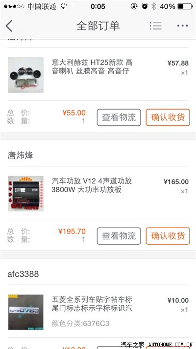

换这个功放195可以接受…说是3800w你懂得虚标折腾啦那么多花啦几百吧

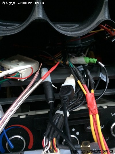

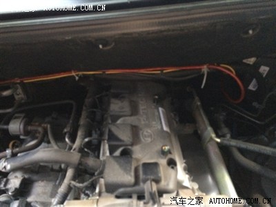

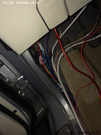

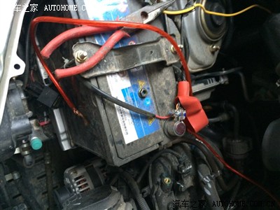

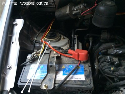

拉线电瓶接出来接啦好多
雾灯 卫星呀呵呵

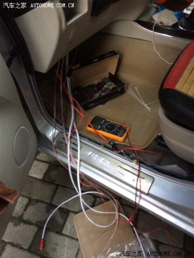

走线

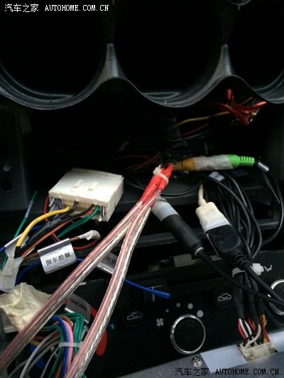

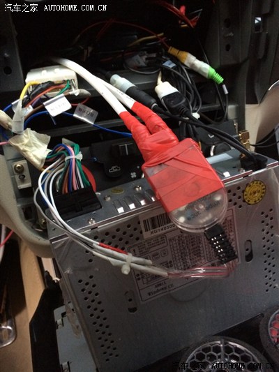

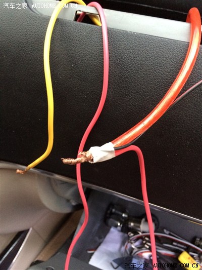

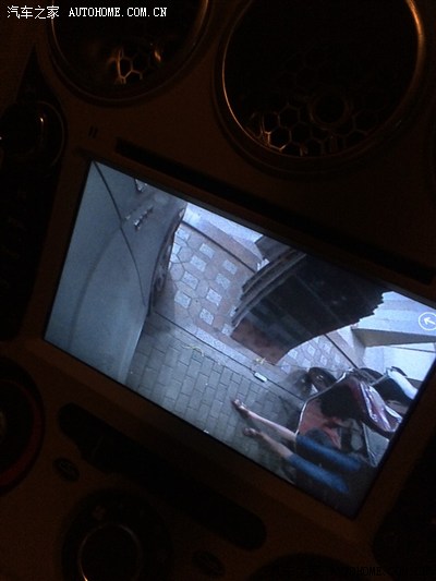

这是acc线 自己拉过来的接侧视摄像头现在走线接功放
接导航
这是输出痛喇叭的 不懂是那个看导航标得很清楚 这里加长到正驾驶下

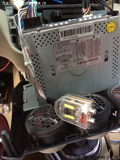

高转低 其实还有2个音频接口 就是有咋音 高转低这个没有

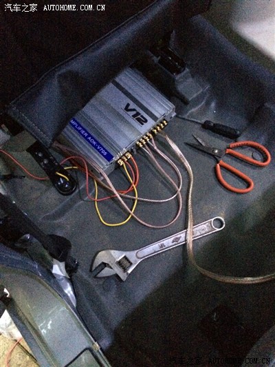

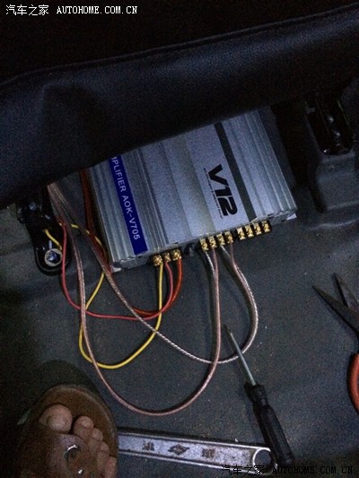

音频输出接线到功放

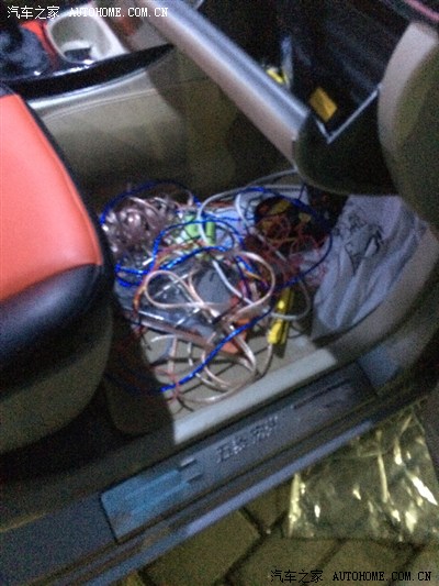

一堆线不过也够位置放的啦

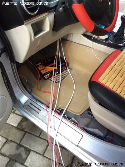

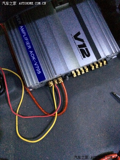

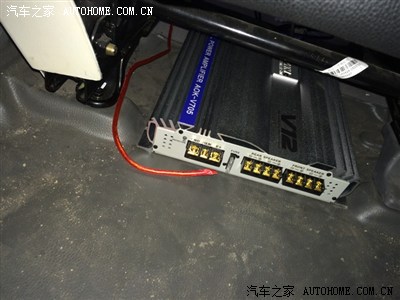

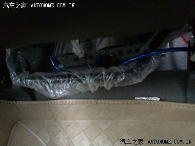

功放体积蛮大的 还好够放刚好吧

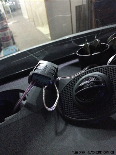

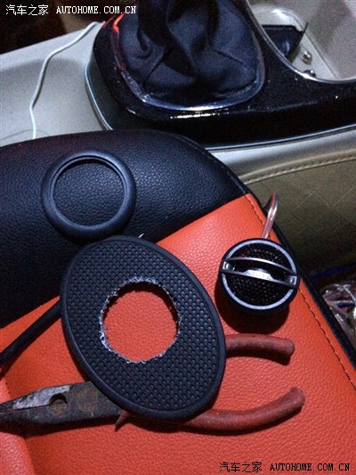

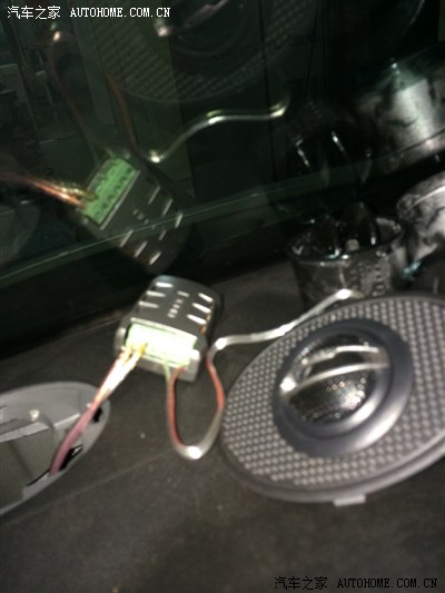

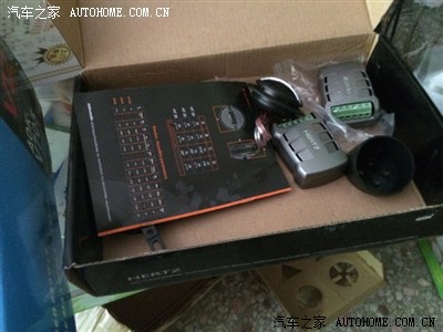

高音
坐垫下

输入线

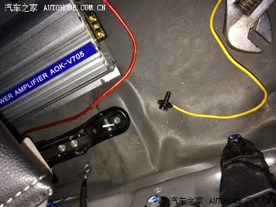

负直接车身就近座椅地螺丝接
电源接好啦

炮也得啦

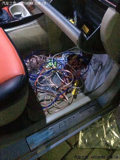

走线
好多线
自己做的 手工不错吧 音箱密封要好

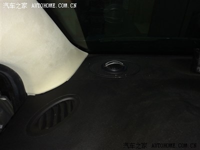

高音

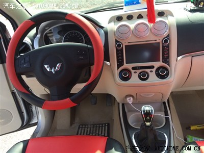

装在原车那
接线接电容
好啦

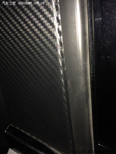

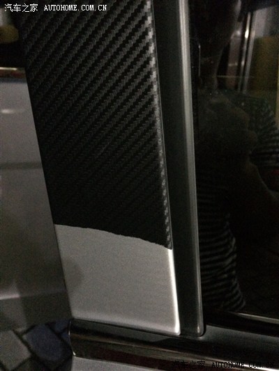

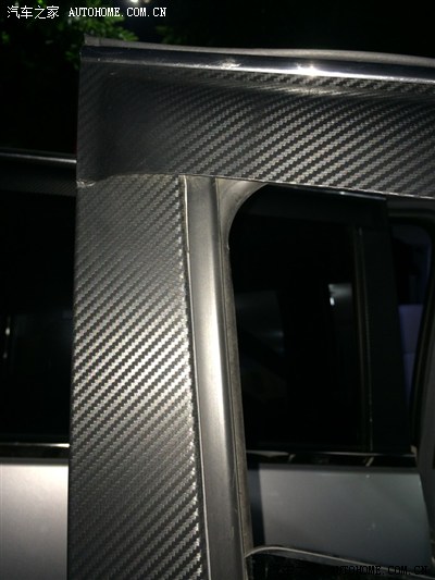

重帖碳钎唯

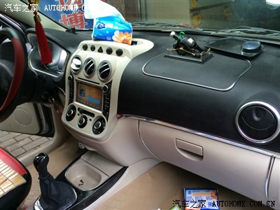

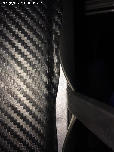

有缝能看到原车漆 不满意
现在好多啦
