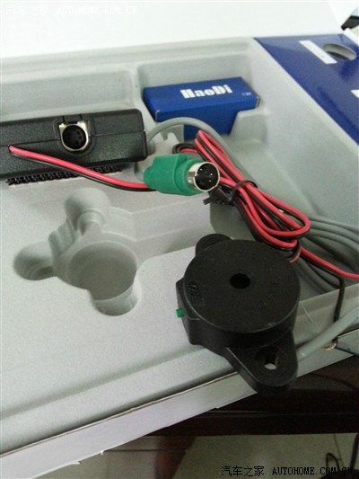

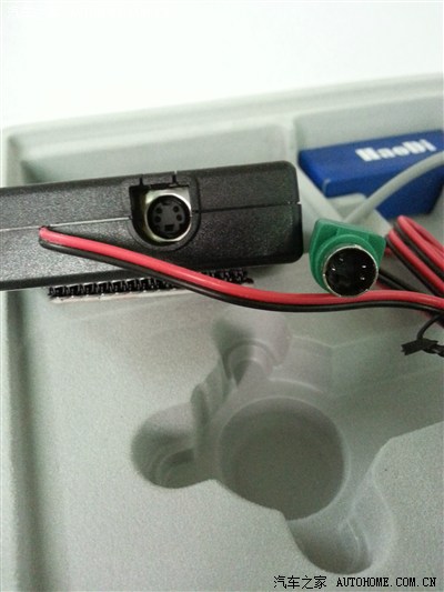

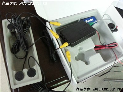

这个是雷达与蜂鸣器的接口,有点像电脑上鼠标键盘的接口吧。
这个就是雷达连接的蜂鸣器了,绿色那个点是用来调发出的音响大小。
把雷达探头一个一个地接上做测试,注意一下电源接口要分开好,别碰到一起短路就完蛋了。

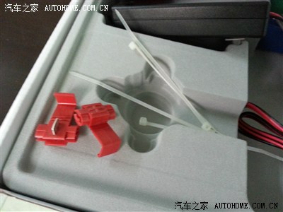

随雷达一起的配件,红色的是不用破线连接用的,非常方便。我安装时只用到一个。
来个连接件的特写

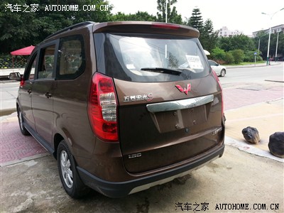

准备开工了,小宏到位,还没上牌!

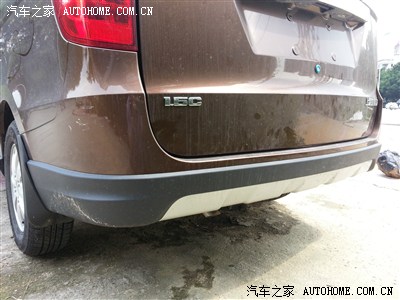

最后来张没开孔前的屁股吧,哎小宏很快就要被我破处了。

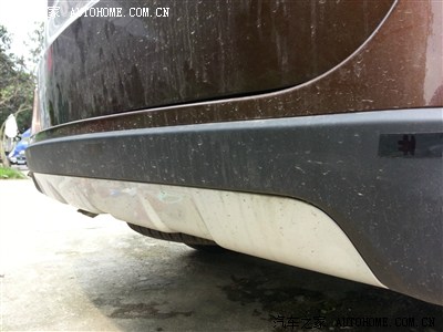

先用电工胶布和大号色笔再加上量尺定好钻孔位置
定好四个开孔位了,我是这样定的:左右两边大约相距1255mm,中间两个孔位每边离左右孔大约480mm。
主要工具上场,配来的22mm开孔钻头
开孔要点:手拿钻开孔时尽量水平着钻。
由于大包围是有一些向下的顷角,如果与大包围垂直开孔,安装上的探头容易扫地误报。
而水平的开孔可以尽量避免“扫地”带来的误报情况。

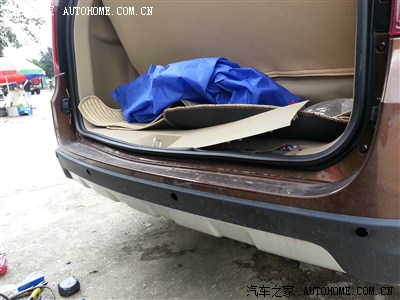

开好的四个孔,手工怎么样?

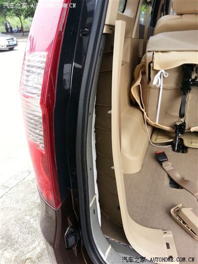

拆装饰板,查找走线的地方。
只要你胆大,不是很难拆的,小心轻力,从两头慢慢拆,最后拆中间。
第一次发现小宏的地毯是五颜六色的。不会是传说中的“黑芯”棉?
左边的饰板也被我开拆了。不过后来我走右边的线,这边的白拆了。
其实饰板真的好拆,就几个卡扣,小心一点,慢慢用力就拆出来了,一个扣子都没坏。
这些扣子不一下子用大力扳出来是不会坏的。想动自己动手的朋友们放心吧。
虽然左边的饰板白拆了,不过既然拆了就给大家分享一下里面的样子吧。

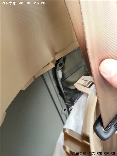

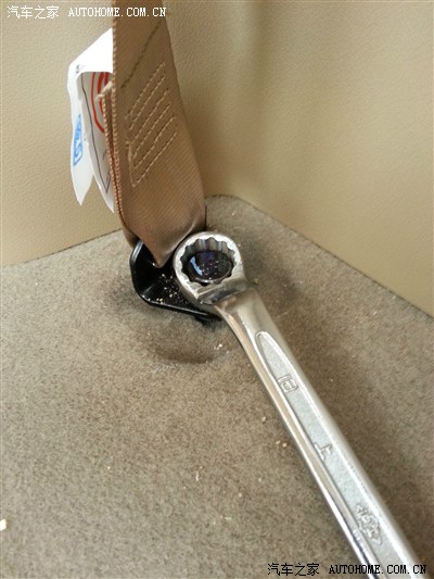

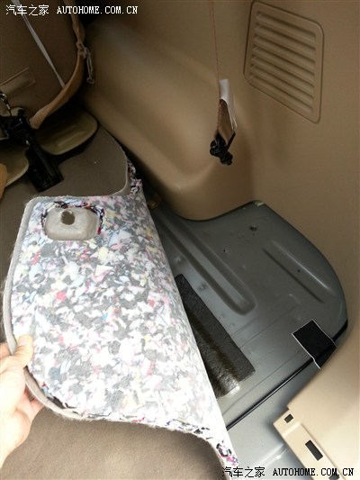

拆右侧的饰板时发现要把地毯掀开才好搞,这个安全带扣碍事,用后找来的扳手拆开。
拧几下就出来了,不难。
把五花地毯掀开,黑色的线是油门控制线。
角落里有颗塑料扣,也要拆出来。
先把中间的扣起来,然后再拔出来,不然。。。直接硬拔就等报废吧。

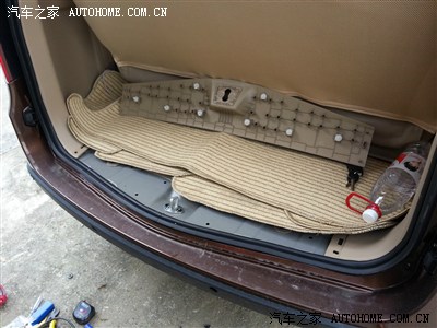

把右侧的饰板也拆开了,原厂的隔音棉,白白的很好看,但真的不怎么样,想隔音好些的还是自己换换吧。

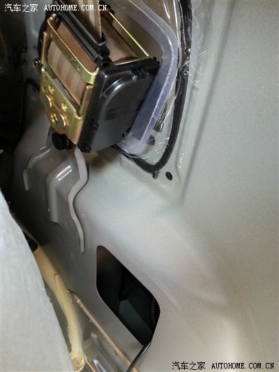

拆开后里面的样子,大方口对出就是油箱门的位子了。
还是内侧的情况,也是今天雷达主机的安身之所。

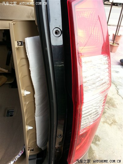

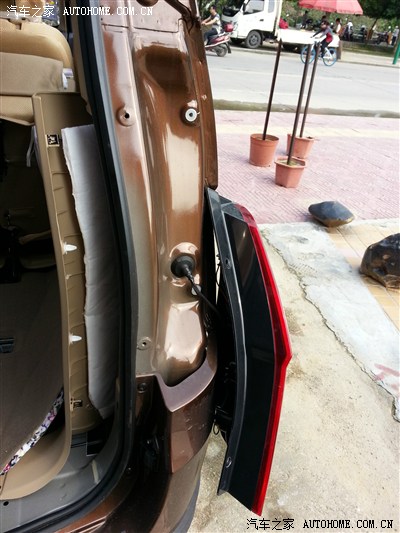

开拆右侧尾灯,就两个螺丝,拧下来就可以拆出来了,不过里面还有两个扣子,就慢慢用力拔出来哦。
后灯拆下来了
看到那两个白色的圆圈了吗?就是扣子啦!要慢慢用力拔出来的哦!

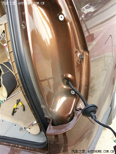

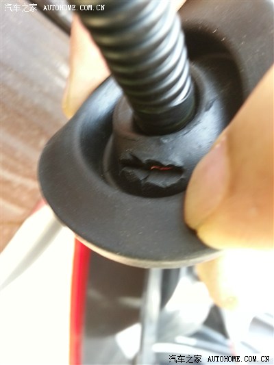

把软胶密封圈也搞出来了,看得出小宏的做工还是很到位的,线的包裹很好。
换个角度再来看看
给胶封做手术了,开个小孔,只是划开哦!要不收不了口。用来给探头穿线经过用的。
用引线把探头线一条一条的从这个位置引拉出来。
四条探头线都拉出来了

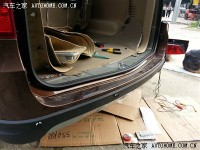

按探头的时候不能用蛮力死按,用把小”一“字刀慢慢按着橡胶配合点力按进去。
四个探头按进去后的样子。
