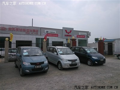

陕西大荔县 五菱2S店,湖南老家买车,在陕西使用,开过来就一千多公里了。所以一个月就跑过磨合期了。

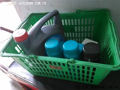

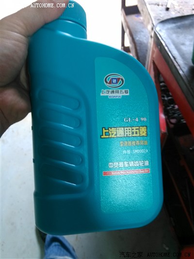

发动机 机油一桶4L,没加完,还剩一点点。变速箱油两桶,加了一桶半。后桥油一桶,也没加完。
因为免费,剩下的不能带走。

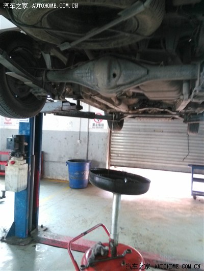

先换后桥油。
换机油。

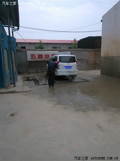

保养好了之后,免费洗车。大家去保养之前不用专门去洗车了。年轻的师父挺仔细,保养洗车都是他。很细心,最后还用毛巾把全车擦的干干净净。不像有些4S店只简单的用水一冲了事!

项目明细。第一次免费,下一次就得收费了。机油171元,机虑16元,变速油两桶78元,后桥32元。合297元,还有工时费。估计以后做小保养得300左右,大一点的保养得500左右。大家心里有个底。在外面估计得便宜一半,但是为了以后的保修。。。还是给五菱售后赚吧。

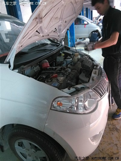

总结一下首保所做的项目:
发动机 机油   1桶
变速箱 机油   2桶   (宏光1.5两桶,好像1.2的只要一桶)
后桥    机油   1桶
发动机机油虑清器    1个
空气虑心   吹灰尘
紧固方向,轮胎,悬挂螺丝
检查轮胎气压
看到很多朋友在坛子里问气压,今天特意问了一下师傅。  正确做是:前轮  3个气   后轮3.5个气。
首保后,动力,嘈音等,没有明显的不同。油耗没测。希望能下一点吧。
