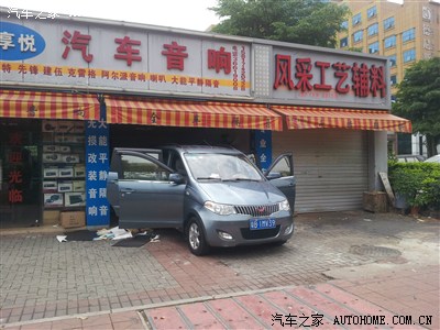

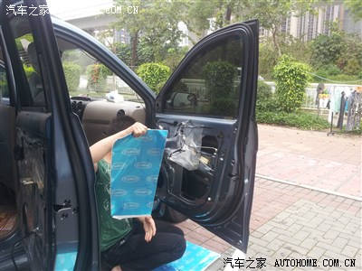

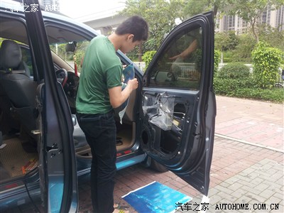

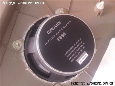

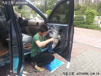

今天9点多就到店了,店家还没起来,说是忙到很晚,等起来后坐下喝工夫茶谈价钱,最后谈好1450,前门套装喇叭克雷格F560加4门双层隔音,后门我没装就用原装的,

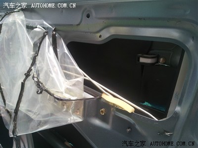

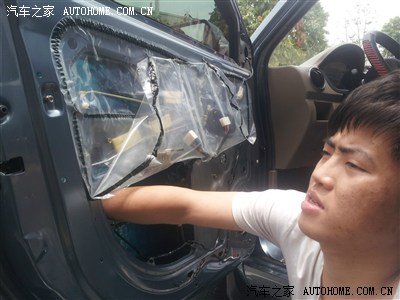

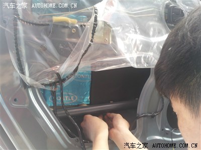

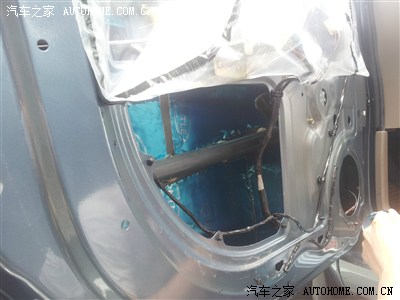

两小伙子很认真的把止震板一小块的贴上,我问为什么不一条一条的搞.他们说那样不好,商家说为了节省材料才那样搞.好像有点道理.吸音棉就没拍了.

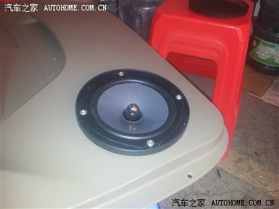

隔音做好后就装高音头了
子弹头喇叭呵呵.\\

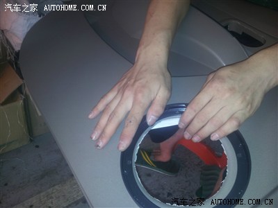

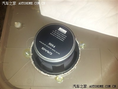

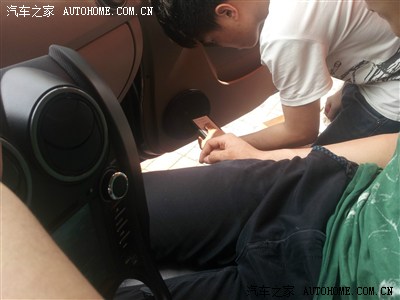

分频器做工还可以哦,装高音部分没拍到,忘记 .装好后就安装前门喇叭

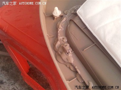

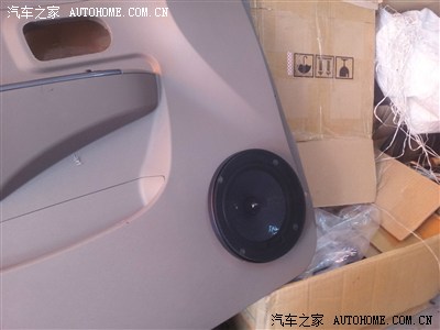

师傅很细心,有空隙的地方全部用热熔胶给打好做到更好的密封
这个是门上装好了的,挺好看的

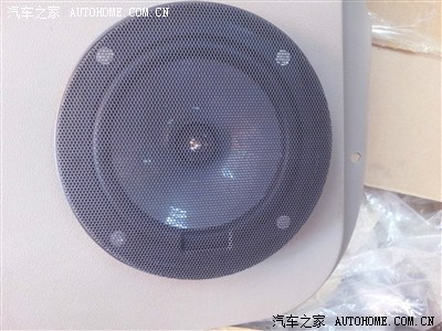

全部搞好后就装车门了,
装好后就相位测试有没有装反,没想到一测还真的反了,高音头装到后面的喇叭线上了,只好拆了在接线.
整个过程从大概花了4个多小时吧,中午还混了餐饭,做的很不错/最后说下效果,做了4门隔音后,我觉得风噪,路噪要少很多汽车从旁边过很明显感觉小多了,车内静了很多,我装的这套效果很棒哦.本人很满意的.想提升音响的就做吧.不会后悔的.当然要碰到好商家.要不然坑你没商量的.我的是商家根据我的要求私人定制吧本来我想把前面的换到后面去的>>我自己前面换了不理想,但师傅一看就说这个还不如原厂的就不要换了,其实他可以说换的,又能多挣点钱是不唉.又被淘宝坑了,所以没换.暂时就这么多
