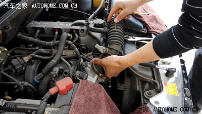

拆下进气管,拧松左手黑色管子上的卡子就可以,拆下来了。![]()

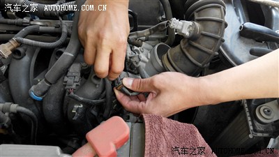

拆下怠速马达插头,有卡扣,很简单就能取下。
再拆下节气门位置插头![]()

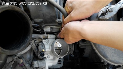

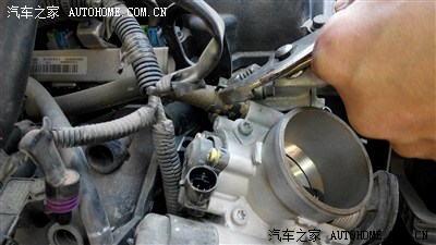

拆节气门身上的两个水管,具体叫什么名字,我也不知道,呵呵。应该是让节气门和发动机保持一个温度吧,求科普。
松开卡子
用力拔下来就可以了。

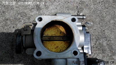

这面稍微干净一点。
反面
太脏了,不忍直视。哈哈哈
虽然双手粗糙,为了双手不过敏还是戴上手套吧,开始清洗,各种擦,擦,擦。请不要瞎想哦。。。。。。

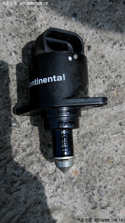

拆下怠速马达,再清洗,仔细吧
