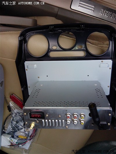

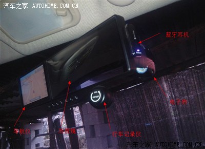

      上个星期,在网上淘了一个骏歌导航一体机,因为之前有过一个挂在后视镜上的导航。就是下图这个

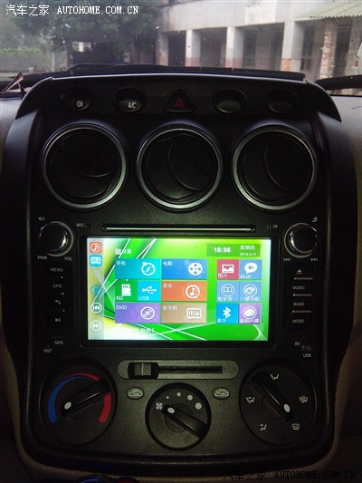

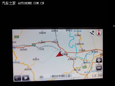

,带行车记录仪,蓝耳机,电子狗,且支持后视功能。所以这次就只买了一个主机,不带DVD。含邮600。7寸,支持1080P高清视频RMVB,AVI,MP4。。。。

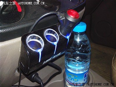

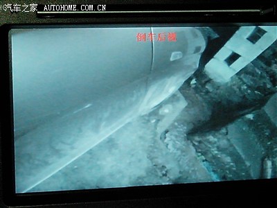

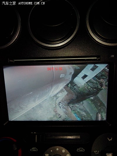

,且支持无损。带蓝牙,带收音。值得一提的是,搜星速度,令人难以置信,十秒内就能收到,有时是一开机,直接按下GPS,就直接有信号了。然后在别家花了47元,购买了一个草帽摄像头。用于一体导航机上,改装右盲区的可视改装。原来的导航还是负责后视功能。因为是两个显示屏。两个可以同时显示。不相互影响。因为现在玩手机的人太多了,一上车就经常有找充电接口的,所以有时车上线到处都是。不美观,又乱。如下图:
,所以利用这次动手的时间,也加以了小改装。以下就是作业时拍的一些照片,供友友们参考。

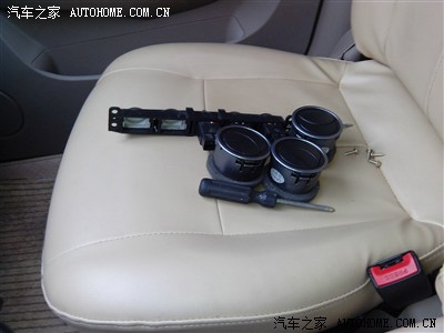

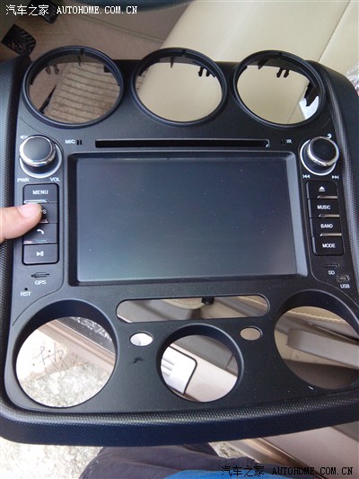

      因为导航的作业实在是太多了,所以就不再说过程了,直接上图。

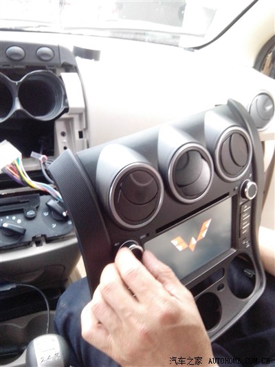

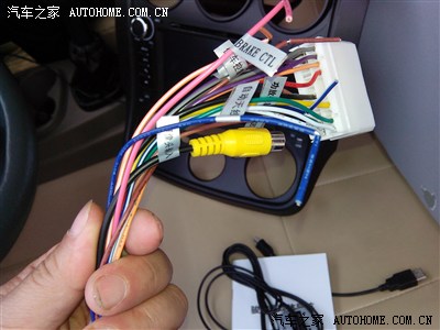

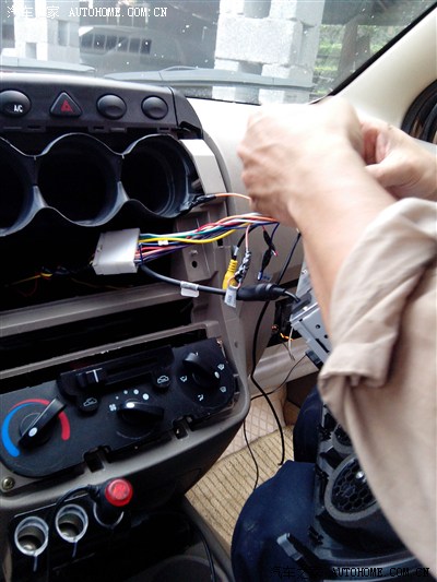

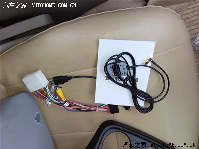

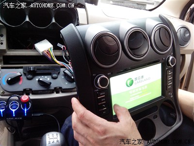

线是无损转的,直接插车的的CD头,一头插入一体导航,再反多余的线,用胶带封住,直接开机就可以了。

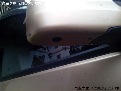

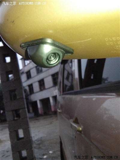

          侧视的改装:在后视镜打孔,

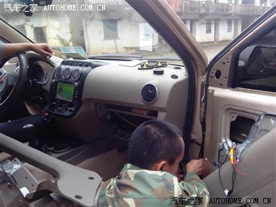

购摄像头时送有钻头。取下扶手箱,拆开右边门饰板,再取下右后视镜,,所以把摄像头莲花头削小,穿过门上连接后视镜的小孔。因为后视镜穿线的孔太小了,只有将线剪断,线穿过后视镜里的小孔后,再接在一块。摄像头线接法和后视的接法是一样的,只是我采取的是开关控制。线直接接到点烟器的线上,然后从档位杆的饰板下穿线到扶手箱

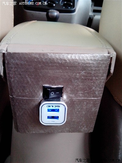

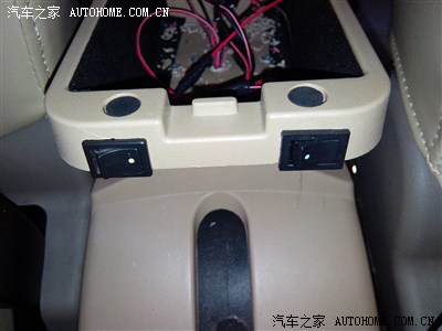

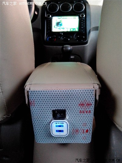

。扶手箱是自己安装的。在扶手箱的前端装了一个开关。上图右边的开关是侧视开关,需要用侧视的时候,按下就切换到侧视的。左边是驾驶室内,后视镜上那个导航行车记录仪的开关。都是触手可及。
下图是晚上的郊果。

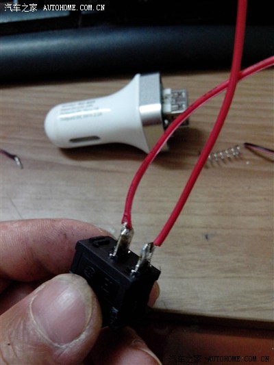

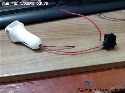

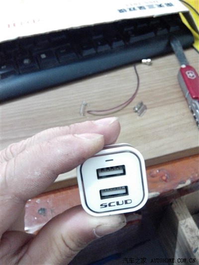

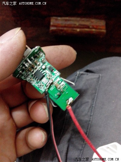

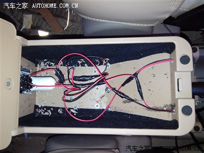

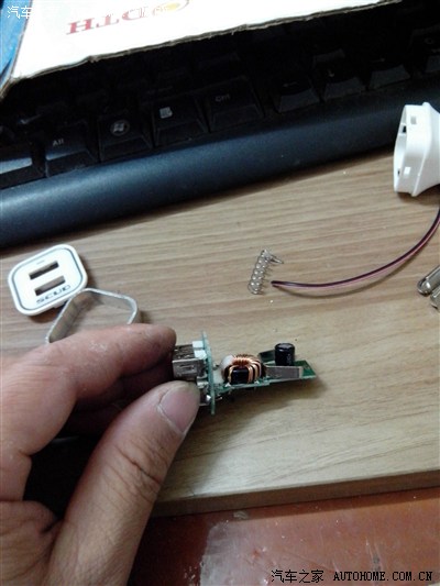

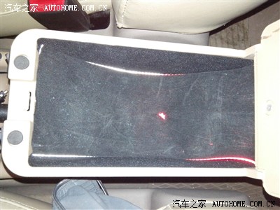

          二排USB接口的改装。和侧视一样,共一组线,从点烟器接线处接线到扶手箱。然后分为三,给侧视,后视镜行车记录仪,和USB充电器供电。这三组线都分别带了开关。一个船型开关,一个两个接口的飞毛腿点烟器充电器。拆开,焊上线。如下

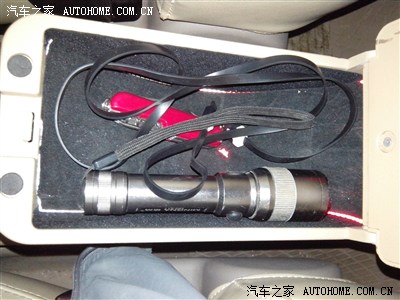

然后在扶手箱内打孔。唉,扶手箱太脆了,不小心搞裂了。只能用3M反光胶粘上,然后上宏光的补漆漆。箱内的接线。整理好线,粘上,后就是这个样子了。还能放下些东西。
中控台三口点烟器没有了,
线少了很多,那感觉真的很爽
