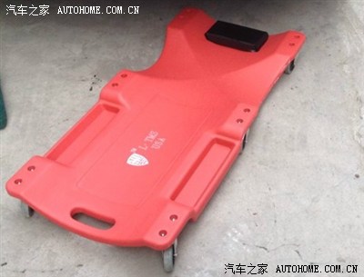

 这样在躺板上进入车底就轻松!

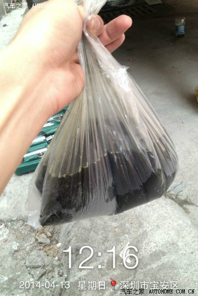

 此次接废油,我没用瓶子接,因为不好对准,流的满地都是 。
 这次好用了很强大的方法 !     如下图示:
 没错,就是塑料袋,相当好用!
 放出来的油很光亮!

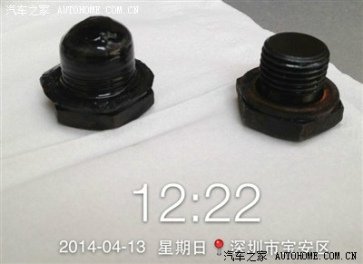

 下图是 “兄弟” 出场!
 左边是放油螺丝,上面吸满了铁屑,右边是加油螺丝 。。。

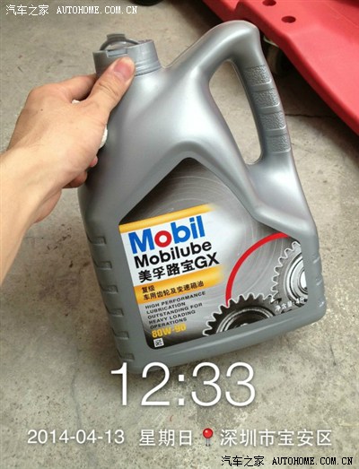

 旧油放完毕,就到新油出场了!
我的 宝宝们 也过来帮忙!

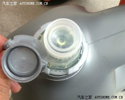

 开新油,气味比较刺鼻!但颜色很纯正,好像 食用花生油!
 油在瓶里,手机照不到里面清澈的油
