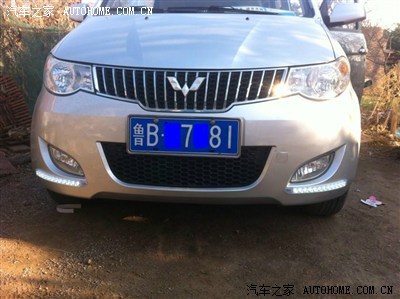

上次加装完奥迪音喇叭之后,群里的很多车友都比较感兴趣,有很多咨询的,感觉加装的比较成功。这次加装灯带是审车完之后才加装的,要不审车通不过,我原车前面加装的两个LED灯,4月8日审车的时候当场说不行,我当场就把线剪了,审完后有自己加上。先上个图大家看看。

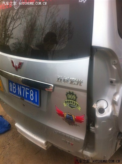

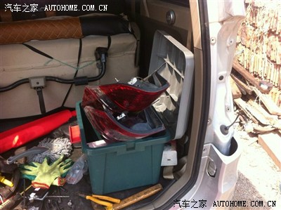

首先先把两侧的灯拆了。

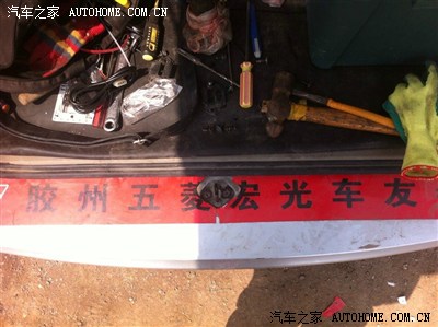

后坐直接当了工具台了,看到那横幅了嘛,胶州宏光群的横幅上次吃完草莓一直放在我车上。

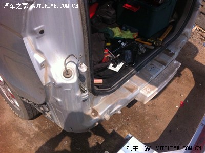

拆后杠,第一拆没有经验,慢点好把所有的螺丝拆了后,这两边有卡扣,不好拆用小一字螺丝刀一翘就下来了。
这就是拆下来的后杠。
宏光后面光剩一块泡沫撑着后杠。也不知道有没有防撞梁,看样好像是没有。

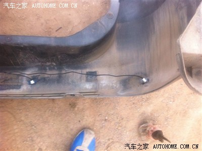

用尺子量了下距离把四个鹰眼灯平分开来,其中两边两个是固定好的,准备装在侧面,倒车的时候能看到侧面。
没有电钻只有电锤也不敢用,把钻头拿下来投了投。四个眼打好之后。上图

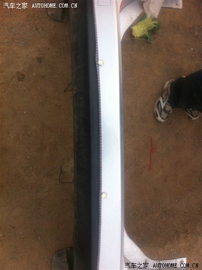

第四个,完事。旁边就是要准备安装的红色刹车灯带,1米2的最长的。
这是装好的效果,下面用3M胶带先固定,然后在打上玻璃胶,一结实,二防水。
