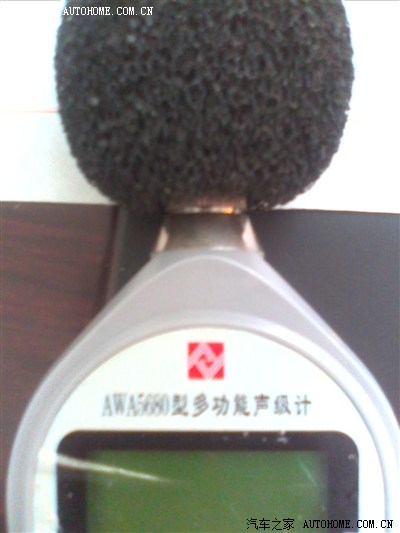

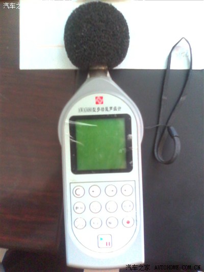

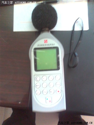

下面:此次噪音测试的神器——多功能声级计,俗称分贝仪!很专业的仪器,在相关单位借出,对本次噪音测试功不可没!
来个特写——分贝仪!如果没有你,此次行动皆成空啊!呵呵!
再给大家秀一下哈!

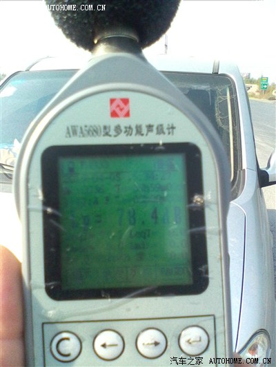

这是我的1.5S的怠速噪音!这个神器太灵敏了,有人在车外面咳嗽特就跟着数字跳动,所以怠速要想测的准的话,得找个好点的环境,外界没有什么噪音影响的地方!1.5S的噪音测试仅此一张,我一个人操作不了,必须得有人专业开车,一个人在边上根据转速和时速记录!

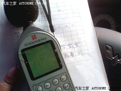

自己制作的噪音测试记录,测试车辆为神话老哥的宏光1.2晴空银舒适。时速主要测的五档那几个速度时的噪音值,因为很具代表性!

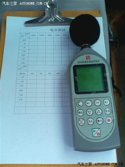

附神器和测试表的第一次合影!

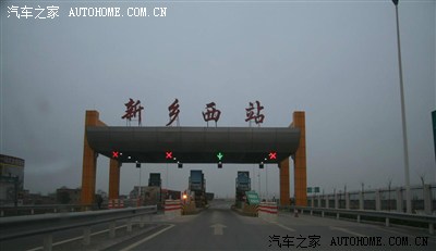

此次测试路段为长济高速新乡西——小店开发区,因是清明假期,高速不收费,实惠,呵呵!虽说不收费了,但是路上车辆明显增多,最高速130码很难长时间维持,所以测试表上的130码数据不平均!此图非本次测试所拍!

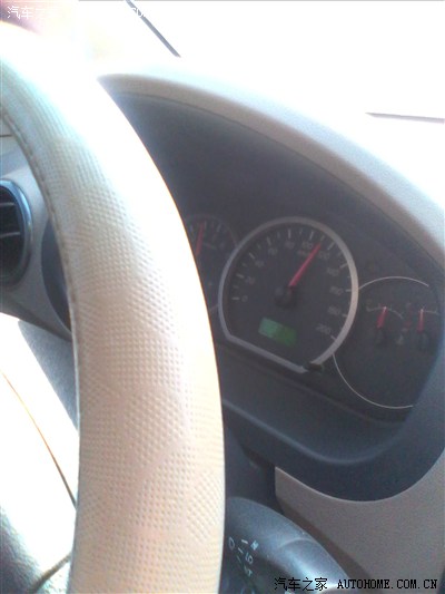

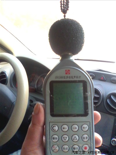

五档70码基本2300转的时候噪音数据为65.1dB.请无视此爪!呵呵!

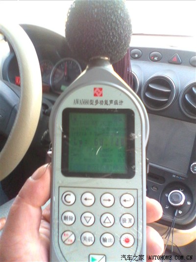

这是时速90码基本3000转的时候显示噪音值68.1dB.请无视此爪!呵呵!

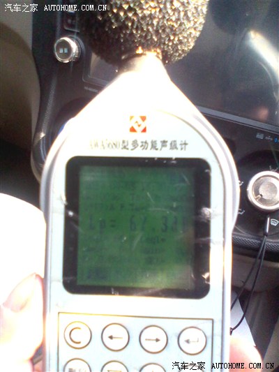

五档2500转的时候显示噪音值为67.3dB.
测试车已经达到110码匀速,测试噪音值为73dB.
这是到小店高速口下的时候在路边测的外界噪音值!仅作对比!

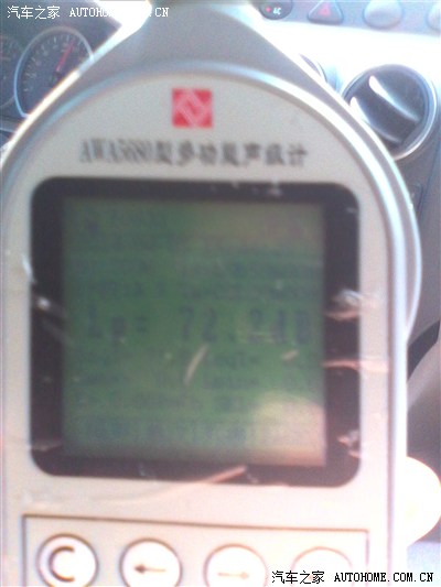

这是北站的豹子1.5宏光100公里/小时的时候的噪音值,显示72.2dB.

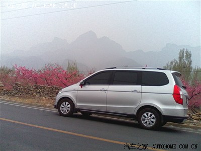

这是测试车辆1.2银和1.2灰!均具备遥控玻璃升降功能!
