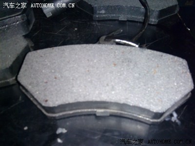

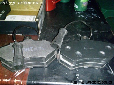

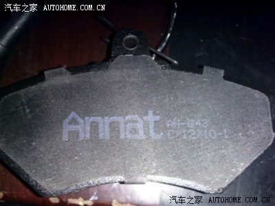

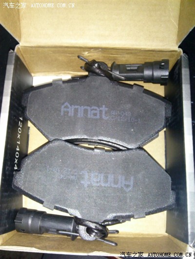

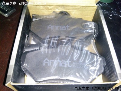

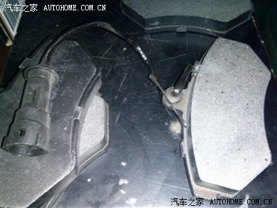

      看论坛车友买的这个,安耐特刹车片,也跟着买这个了,因为之前论坛车友说金麒麟陶瓷刹车片比原车的要窄点,厚点,要磨薄了才能用,所以就没买金麒麟了,这个到报警的,但是宏光没这功能,把线拔掉就是了,不影响使用。

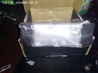

拆开看看
再看也是这样
说明书

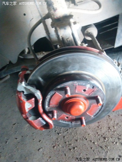

开拆,轮子拆掉了,拆轮子之前的工序就不说了,大家都懂

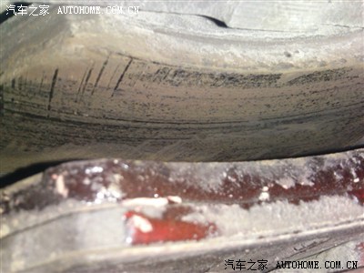

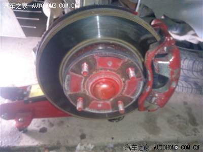

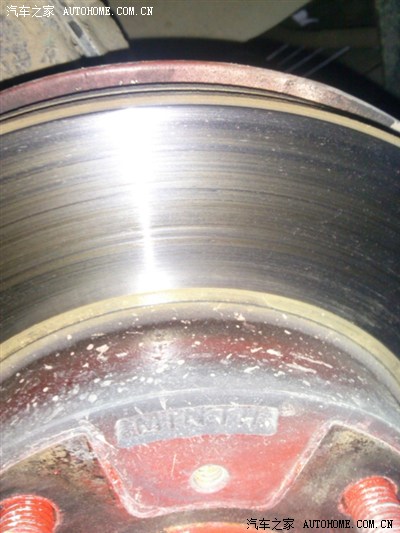

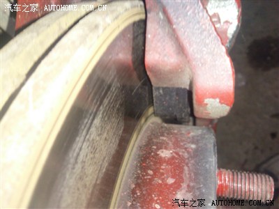

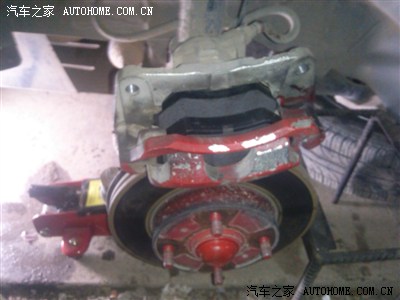

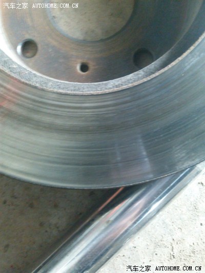

看看这刹车盘磨得,现在凹槽基本平了,但是还有点点

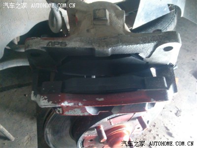

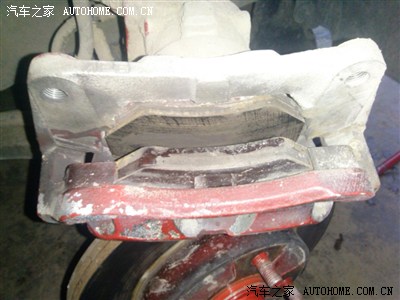

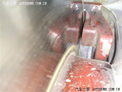

拆掉鲍鱼后面的两颗螺丝,把鲍鱼取下来

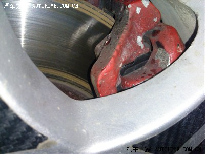

看原车刹车片还有那么厚呢

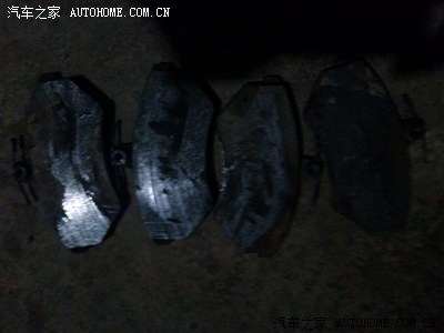

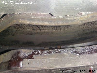

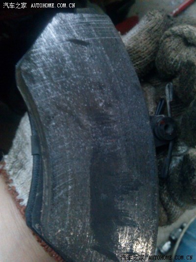

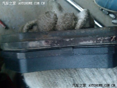

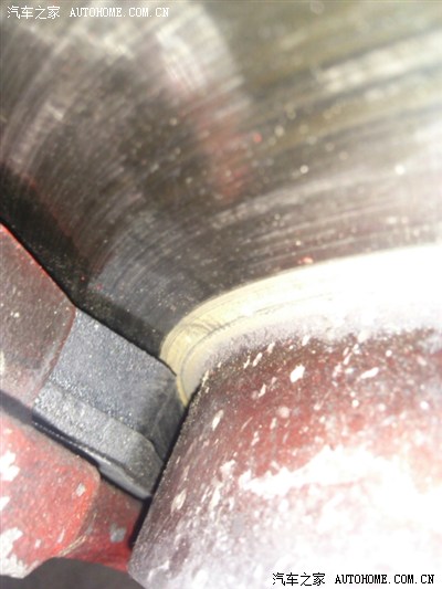

还能看到刹车片之前拆下来磨的痕迹吧
把刹车片抠下来
新旧对比哈,久的磨损一半了,如果刹车片效果好的话估计用到50000KM没得问题

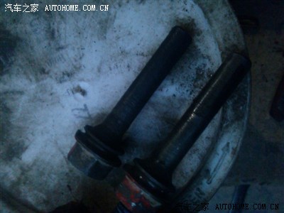

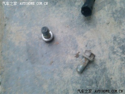

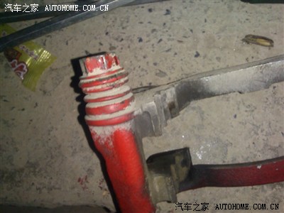

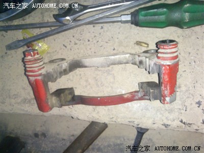

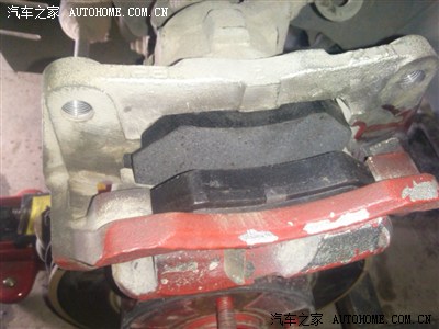

刹车片拆下来后把卡钳取下来,真是不拆不知道,一拆下一跳啊,鲍鱼两个销子有一个销子已经卡死了

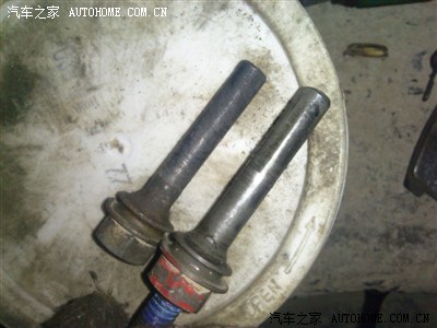

看,就是这个销子卡死了,
使劲拔啊拔,把吃奶的劲都使出来了,最后上台虎钳才搞定,发光那根没卡,本来还有油的被我手套给插没了,另外跟卡死了的

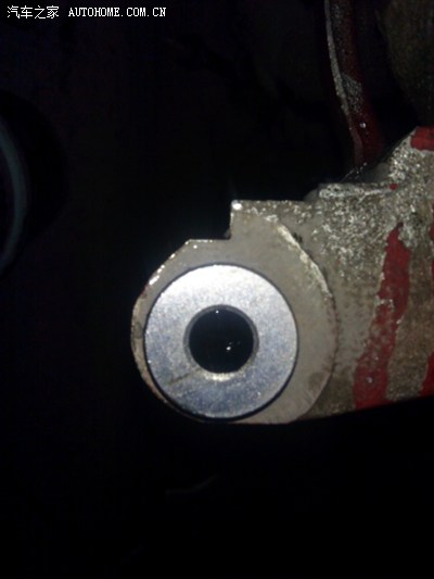

这张能看见俺点油不
没卡死的洞洞光亮光亮的

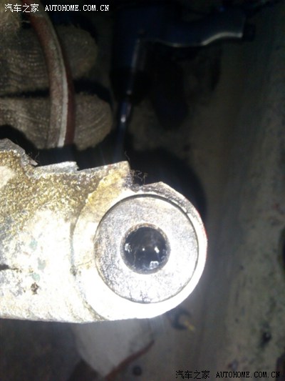

卡死的洞洞,由于闪光原因看起不是很那个,其实都开始锈了

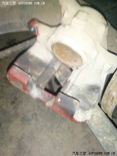

卡钳  洞洞里面都锈了,
把卡钳支架装回去,把新刹车片装上去,在这里要说一下,先把发动机盖打开,打开刹车哟壶的盖盖,把卡钳上的活塞压回去

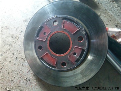

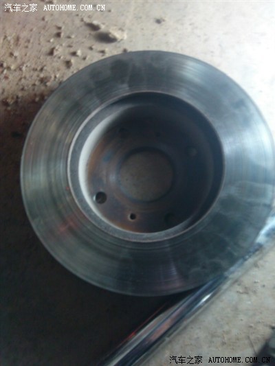

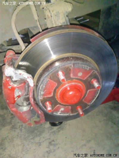

刹车盘顺便拆下来看看
我这个看起不是很严重吧这面要平整些
还是有痕迹,但是比外面的好多了

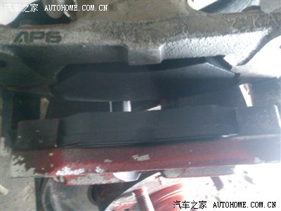

拆掉原车刹车片,把活塞压回去,活动活动卡钳销子,然后装上新的刹车片
鲍鱼装回去

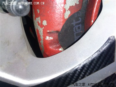

看看新刹车片

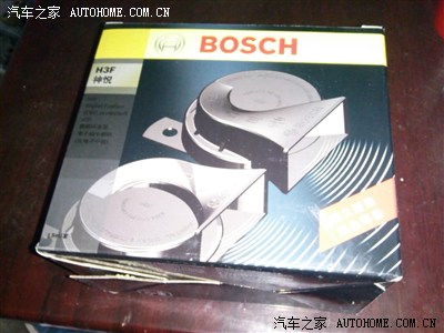

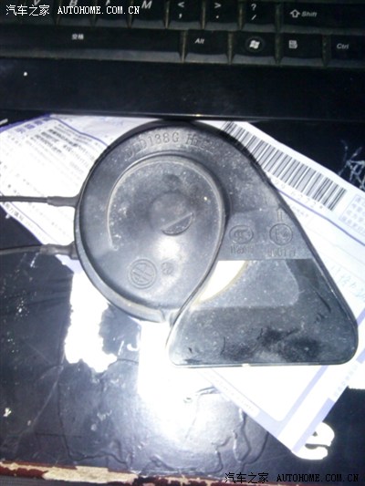

博世的

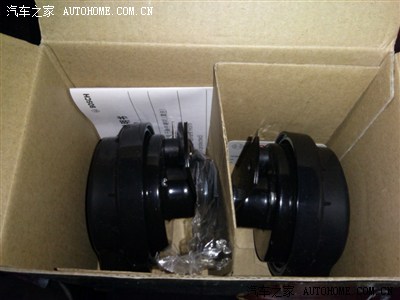

打开盒子看看

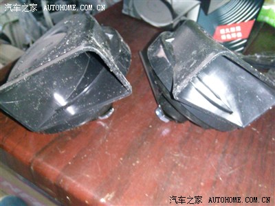

拿出来雀雀

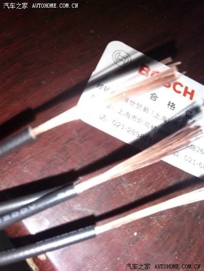

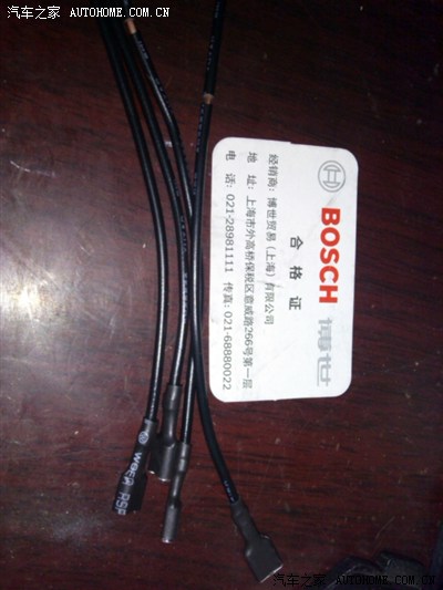

老板配的插头
用料还是实在

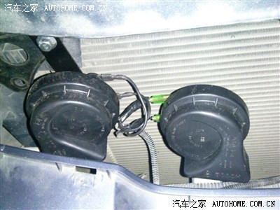

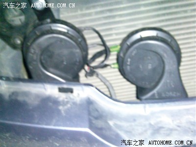

装车,一个固定在原来位置,由于线短了,另外一个加个支架延伸过来
这张看的清楚点,延伸支架是摩托车吊发动机的支架,没做任何改动
     装回中网,紧固好螺栓,盖好引擎盖

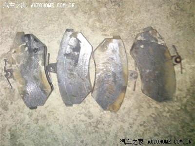

退役的刹车片
由于拆下来磨的,没有磨得平,所以...

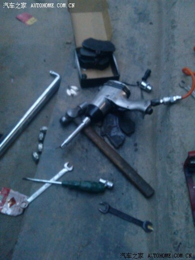

作案工具

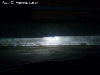

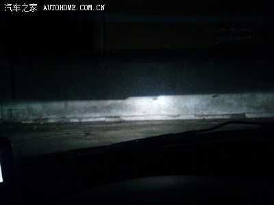

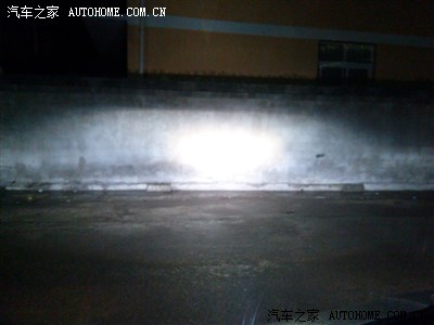

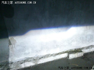

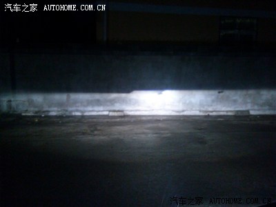

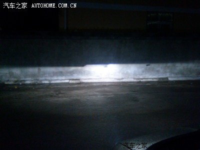

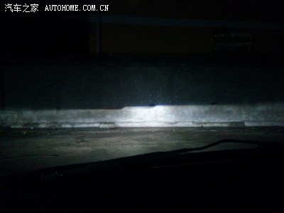

最后上经过重新调试过的大灯
