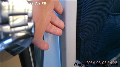

一、车内饰板异响。
看到第一张图片上车门内饰板边上粘的大D条了吗?就是这个沿着车门内饰板粘的上一圈大D或小D,使车门关上后大D和第二张图片手指的位置紧紧挨上就对了。或干脆就粘一圈在第二张图片手指的位置也一样的效果。用大D 还是小D 自己根据自己的车自己决定。
二、中控台异响
在中控台和前风挡之间塞上适当的东西,我用的是在塑钢窗厂买的双面带胶的那种硬海绵条,大约15MM厚。用上正好。
三、车窗玻璃异响
分两步,第一步  这里,把车门内饰板拆下来,在手指的毛条下面加一层大约2到4MM的垫。这是挤压玻璃下面的。半开玻璃时也不会太响了。
第二步,在手指的位置加垫,一圈全加上,不要加的太厚,要不开关会太费劲。电机会受伤。自己感觉。这样处理后,玻璃不会再响了。
忘了尾窗了,打开尾窗,在手指的位置加垫。我用的是泡沫。
