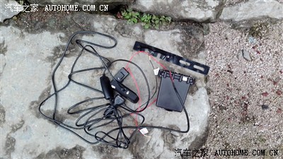

这是此款DIANZHIGOU的全部家当。

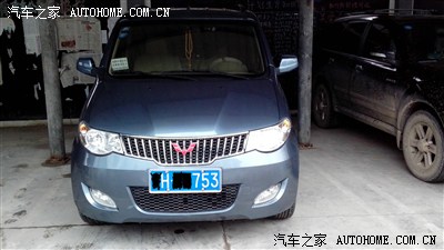

拆了中网的宏宏真丑

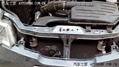

上面那螺丝孔是上次安装的地方,感觉还是不好,又拆下来继续折腾。

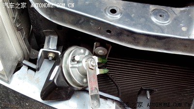

准备安装的地方,把喇叭拆了。

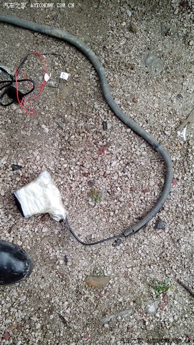

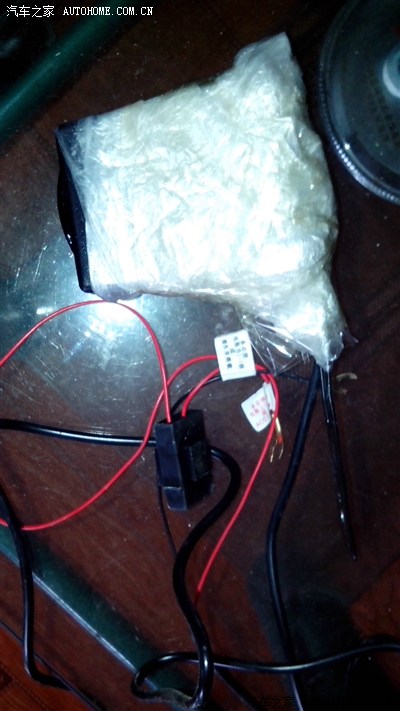

用胶纸把宝贝保护起来

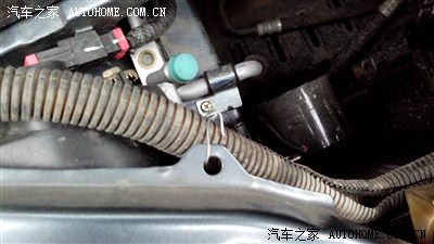

用废旧线管把电源线也给套上
重复还原工作装上了
从中网前方看的细节,其实不仔细看是发现不了的。

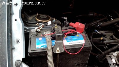

用铝扎丝把电源线路固定好以免影响到水箱和其他设备的正常工作。

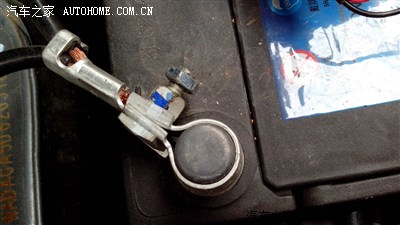

不拆原车电瓶螺丝,另加一个,多配的牌照螺丝刚好派上用场。
全部装好了并用扎丝固定好
