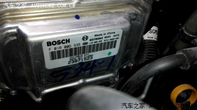

  头两天刚换的ecu  生产日期却是13.06.29的    我原车是13.08.26.9月提的车。这日期有点郁闷    但效果还是很好的 问题解决了  不顿挫了  呵呵   有图

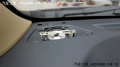

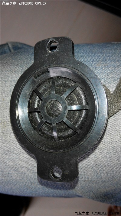

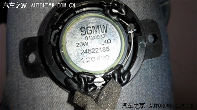

原厂高音头
说明一下  我是舒适   不带这两个玩意   是在某宝买的    效果不怎么样   换掉了  看下面
这个是我原来摩托车上的   比那两效果好多了  就是不太好装   太大了  挖了好多次  而且这喇叭上面的盖子也被我搞掉了 不然装不下   真是费了好大力气才搞上    不过门板一扣还是相当不错的  哈哈 下面才是我想说的

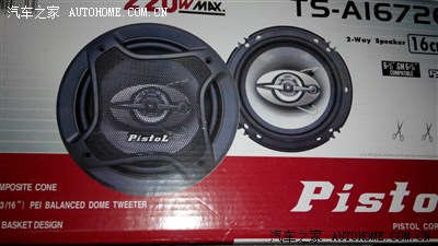

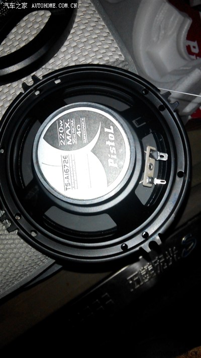

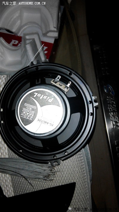

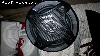

买了两对

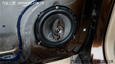

就是这样的  叫同轴喇叭   有低音也有高音    原车的只有低音 没高音的

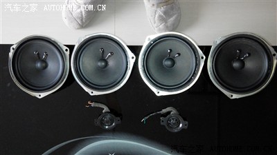

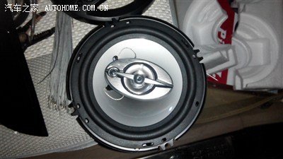

这就是原车的

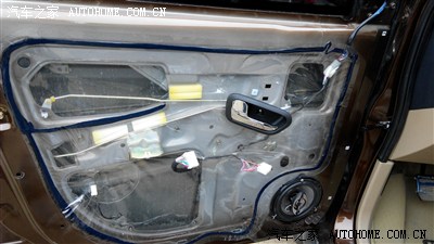

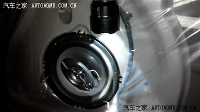

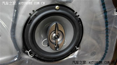

昨晚换上的

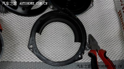

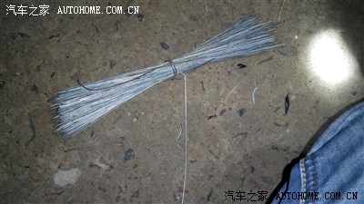

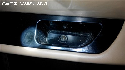

固定神器     哈哈  不要我说大家都知道是什么了吧

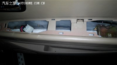

看到灯了么   昨晚加班搞的

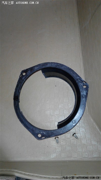

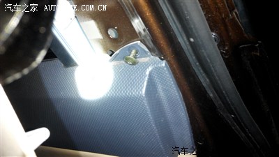

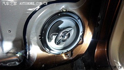

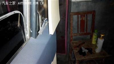

可惜今天就返工了   原因是这个忘放了    这是挡水的哦   原车喇叭上的

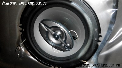

返工开始了   我拆  拆 拆 拆

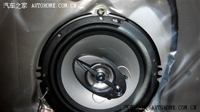

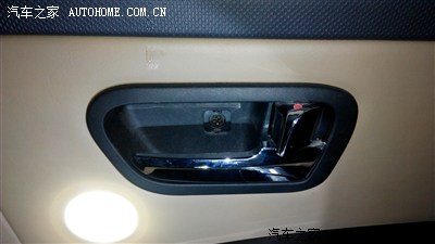

这张看到区别么   边被我修掉了   不然装喇叭 边碍事
看这个螺丝  跟昨晚的的位置不一样了 加了挡水的那个壳子 这样装才正确
换下来的  原车喇叭   有要的么?   6只150  包邮  怎么样  哈哈
