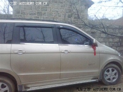

一直搜不到关于1.2加中门喇叭的帖子,一直没找到,于是买了电线,买了两个喇叭自己改,先看看车吧!1.2E爆改成的高配外观

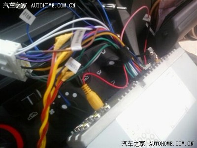

先拆导航,接线,这个没窍门,线上都有标签,什么线写的都很明白,直接接手就行!
买的电线,连喇叭线都没买,起开壳!壳很好起!

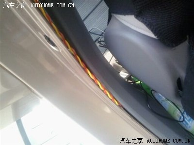

从门孔叙进去,这个不解释了!

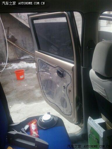

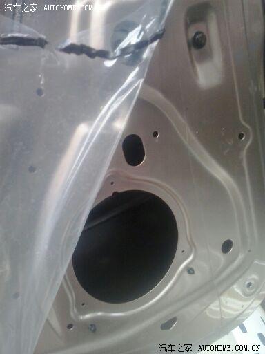

开门板,中坐是连坐,证明一下是1.2的车!

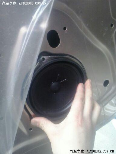

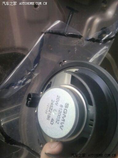

前门是新喇叭,所以前门拆下来的喇叭放中门,前门是高低音,中门是低音,也很嗨!绝配!
接线,固定!

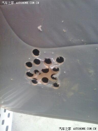

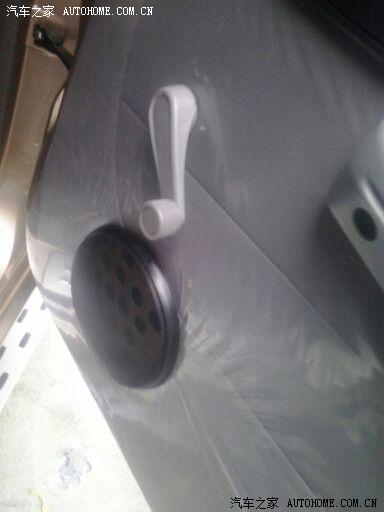

门板凑合打几个眼!上门板了!
上次买喇叭,剩个外罩正好罩上!

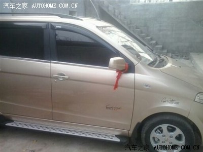

认证,附带神器!以前是开哈飞的,希望对大家有帮助,祝大家新年里开车平平安安是最重要的!
