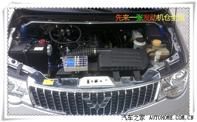

       2011年,带着满身的疲乏,从干了十多年技师的集体企业蹦了出来,躲进了邮政大院休息,学会了圆滑,但还是不习惯狡诈,2012年春,在自己身上的菱角被磨圆之前,走出了邮政大院,在家自己学习了半年,在淘宝上开了一个小网店,同时,也拥有了自己第一辆汽车---宏光2010 1.4.
       现在宏光,陪伴我已经快两年了,只跑了很少路,到现在还不到8000公里,实在没时间兜风,呵呵!做网店、拍照、制图、经营、客服、提货、分拣、包装、发货都一个人全干了,能抽出来的时间,很少很少。。。
       只要有点空闲,我就逛论坛,看人家的改装心得,自己分析(毕竟以前的机械电气常识还剩下一点,呵呵!),偶尔也小改一下过过手瘾。到现在为止,只改动了几个小地方。在这里说说一些改动后的感觉和使用上的一些心得,理论就不说了,网上有足够的资料,***所说纯属个人感觉,不喜欢的请无视,呵呵!

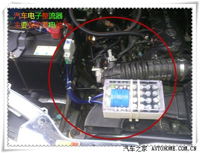

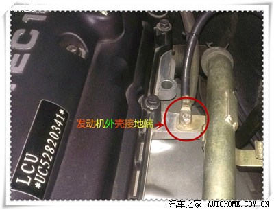

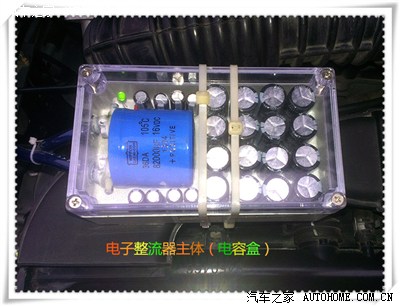

       发动机仓加装地线、电源整流器。地线主要是连接发动机铝壳、ECU壳、防火墙、水箱固定架、右边保险盒附近车壳。要不是没时间捣鼓,我还会拉一条到车尾铁皮处呢!还有电源整流器,我找的是据说发明这个东东的淘宝卖家买的,关于这方面的辩论满天都是,说也没意思,这个不用找资料,我自己也算是个资料了,嘿嘿!

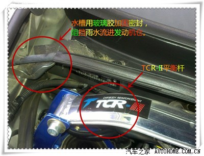

       顶吧,也就是防倾杆或者平衡,不用多说,信它就是神器,不信就是废铁,我是彻底信了!底吧还在考虑,怕对避震和轮胎有影响,等迟些换了避震和轮胎再决定。

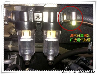

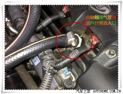

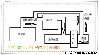

       机油透气壶刚定回来的,和整流器是同一家,据说这2个东东都是他发明的,有专利,只是现在仿品漫天飞了,呵呵!2次进气不考虑了,存在一定风险,没必要!

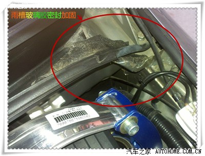

       玻璃异响,在下方窗边胶条的边缝上压一条橡胶就解决了,用铜芯线的胶皮,把铜芯抽去就成。压
上胶条后毛边就会把玻璃夹紧。玻璃升降器要注意使用,升降时留意听到位的声音,宏光的升降器没有限位,到位还按着,很快就会出问题了。雨刮器一定要有骨的,不要迷信无骨的。小东西捣鼓了很多,都忘了,脑子每天都急着转,没办法,呵呵!            刚开始接触宏光的人,要习惯用耳朵开车,宏光的发动机低转扭矩低,转速不够发动机吃力大,会产生共振,要适当拉高一点转速来换挡,如果一定要低转换挡省油,那么要注意加油不要急,离合器要配合好。新手还是建议先把车开好,再考虑省油的事吧。1.8的福克斯手动挡,车身和宏光一样的重,同样是高转发动机,换挡也要2100转才顺畅,宏光的才1.4呢,呵呵!
