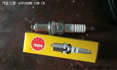

由于不知道小宏所用火花塞的型号,就问车行的老板要了一个做样品·······上海产的NGK普通火嘴···
这是型号
这个是

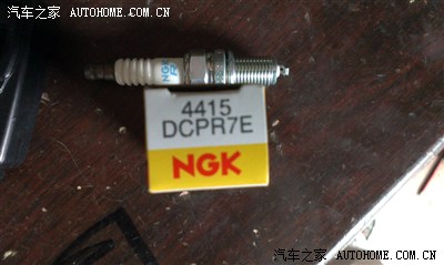

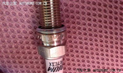

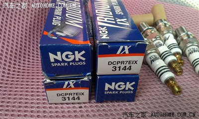

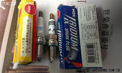

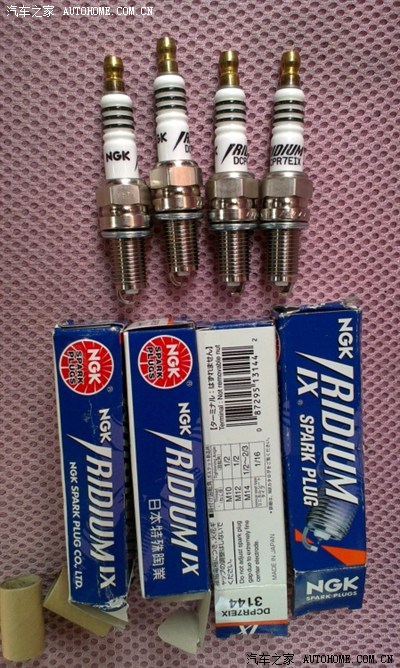

澳门买的NGK铱金3144火花塞,由于型号对不上,不知道能不能用,后来只买了两个
对比一下

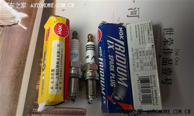

来个特写,后面红色罐装南洋也是在免税买的,就当是大家的福利了·别客气哈··
这是上海产的那个特写···
再来比对一下
一个样品,两个真品·····
再来一次,MADE IN JAPAN,看到没有······

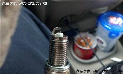

终于凑了4个了··

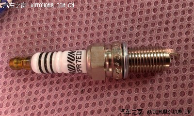

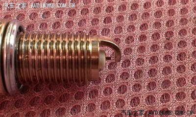

来个裸照特写,福利还是大家的·
来个合照······
有点乱···
JAPAN
单体露一下··
最妖艳最私密的地方,将来就全靠它了········

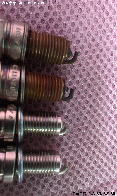

换了两个对比一下·····
来个清楚点的

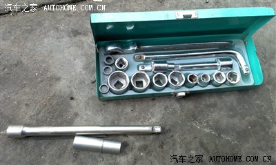

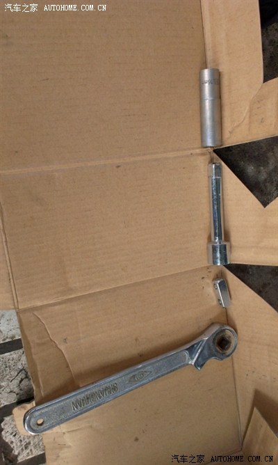

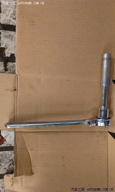

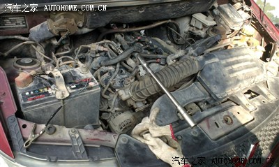

这是车行老板的工具,事实证明,用这个拆最里面那个是不行的····

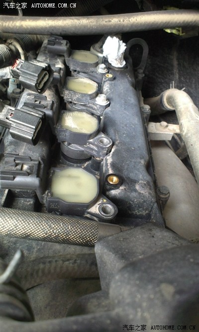

看到纸巾没有,防尘的···
这是换分泵加的刹车油······
这是私人珍藏,献给所有看过此贴的朋友,用这个拆最里面的那个火嘴不用几分钟就搞定了···俺是自己拆自己装的,快到车行老板都不相信·······
这是合体,上面那个是分体,快主要是这个工具是由几个小分件组成的,可以分段逐个放进去,一扭,就松了,让后再逐个拿出来,最后用高压头把火嘴套出来,换过的朋友都知道的了····
外面这个是车行老板的工具,盒子里面是俺的随车工具,其实平时也用不上,应急而已·这回还真立了大功····

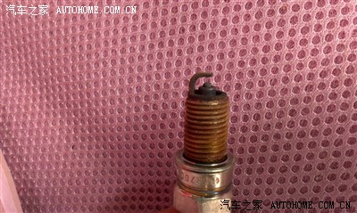

用了10万公里,烧的效果良好,并严重的烧蚀,但一直正常工作,博世的东西真不错,赞一个
即将退休了,来个合照纪念一下········

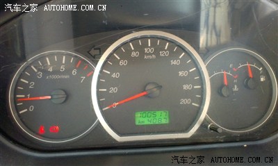

这是换了以后热车的怠速,还是800,没变化,总里程100517·······由于拍照角度的问题,水温高了,其实是正常的·刚好在中间····

用NGK铱金火花塞,100公里时速还是3500转,基本上没什么变化····这个是为了证明效果拍的,以后不赞成高速情况下拍照,下不为例··
