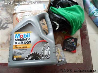

某宝买的油,赠的毛巾,壁虎,静电贴,还有海绵一块(店家忘发了
大虾们看看是不是正品

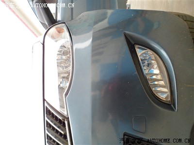

这是车车
犀利的眼神...没旋转
,歪头去感受吧

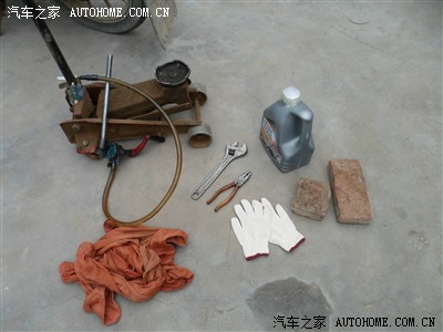

这是工具,看见重点了吗?请勿拍..后面就知道是干什么用的了

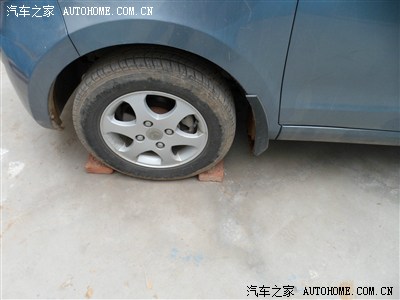

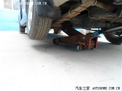

让轮子飞一会
安全最重要,请勿拍

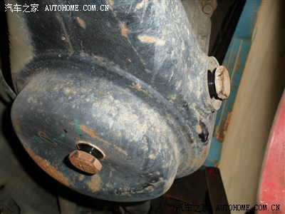

看见加油和放油的螺丝了

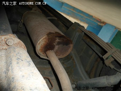

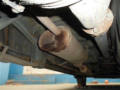

锈迹斑斑的排气管.车底也有锈啊
就这两个螺丝,够清楚吧,使用工具24#的套头和加力杆
松开了

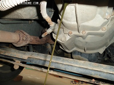

放油中.这样看着有点黑

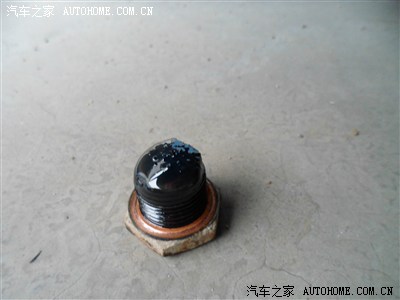

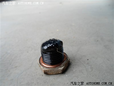

放油螺丝上的铁沫
不算太多吧
看看买的油怎么样,正宗齿轮油味
放出来的油,还不算太黑呀.比我的手都亮了

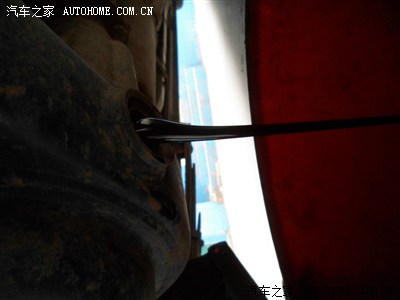

开始加油
加油进行中

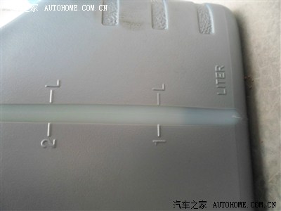

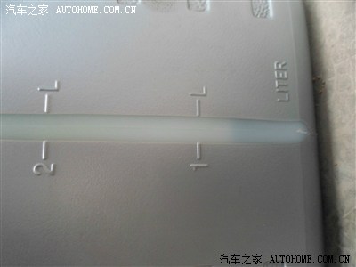

4升装,加完还有这些

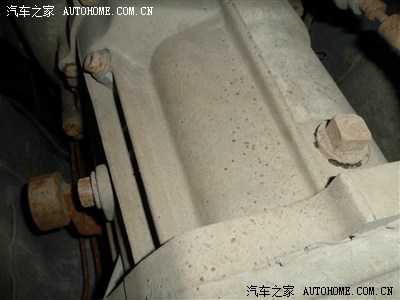

开始换变速箱油
放油中
还是放油
前面放油螺丝上面几乎没有铁沫
这是加完变速箱油后剩下的油。
