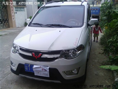

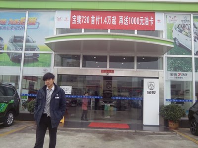

2014.12.3去柳州提宝骏730舒适型大地棕::最新款
晚上坐的坐,次日早上到,刚好双诚
立马提车去,好多车车
提回店洗洗更健康(双新双诚其实是同一老板,后都卖宝骏系列)小邱的专版,提车回来的路上一定要挂上这牌,不然交警会抓的

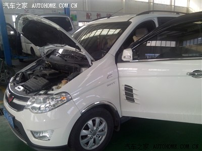

2014.1213日s水箱漏水,申请索赔:
在接口处漏出
更换

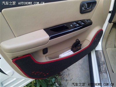

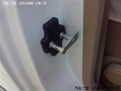

车门防护垫(68元);门锁扣盖板(26元);LED防水灯(35元/5米);U型饰条(18元/10米);挡泥板(37元).轮眉(55元)。
在一个天气晴朗的傍晚,亲手把我淘回的饰件一一装上;注意,贴的时候一定先把车车洗干净,待干燥后才贴上,这样才粘得贴.贴后二天之内不要着水.

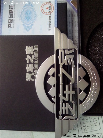

 2014年4月4号收到金属车标:

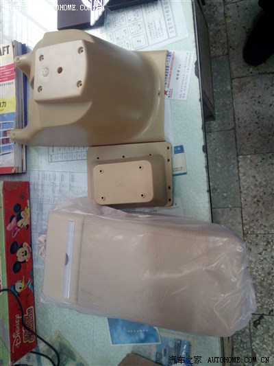

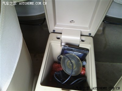

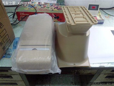

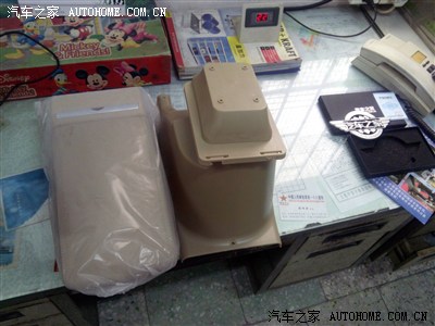

宏光加装的扶手箱:

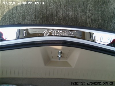

加装后护板

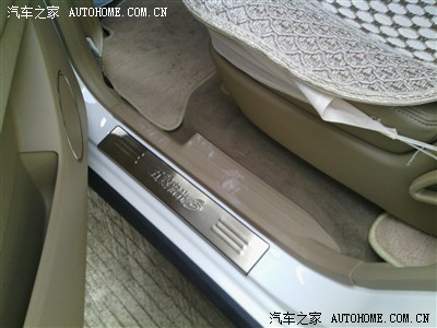

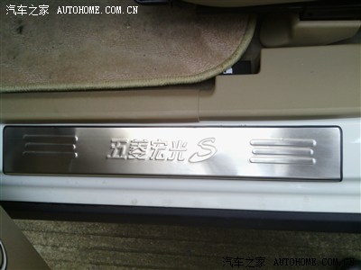

加装门槛踏板的效果:

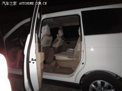

中排;

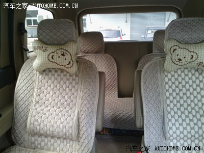

扶手箱,中后排座套。随便拍了张

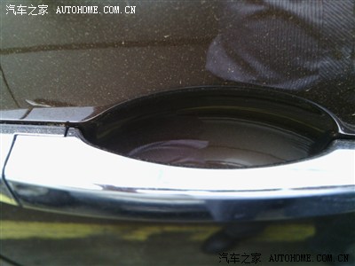

加装门碗(这个一定要看清楚,门碗是分左右的,千万别贴错方向,贴切上再撕下来是难的了,我就粘错了一个).镀烙拉手:

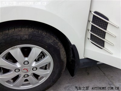

侧鲨鱼风口:

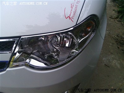

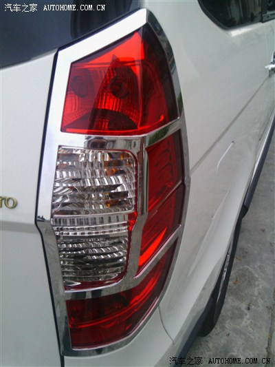

10月10号在淘宝店(祚来汽车用品店)终于找到了宏光S专用的前后灯罩,于是马上下订单,10月11号收到,今天终于有时间贴上去,现放几张图片给大家。多谢支持。
前灯罩:(
后灯罩:

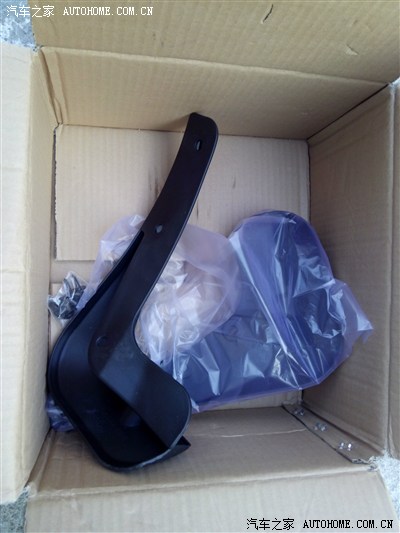

买来的挡泥板没标志,自已动手喷个
未喷前的样子:
工具如下:
白色漆一瓶;
纸样一块
开喷:
全套喷完后
开始装:工具(7号板手和13号板手各一个)
未装前:
安装后
前挡泥板下面有颗螺丝的喔

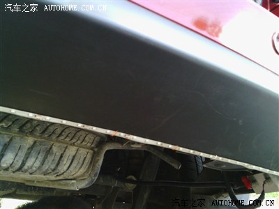

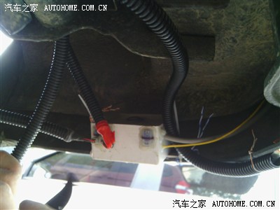

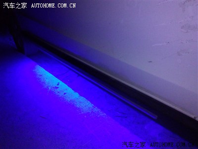

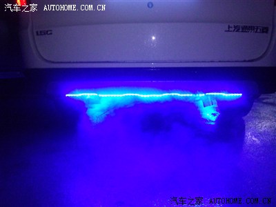

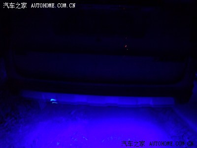

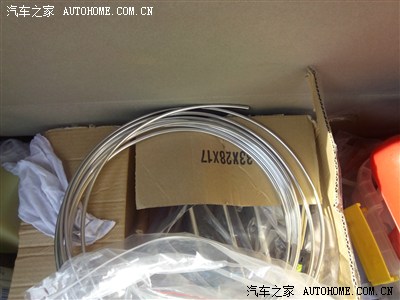

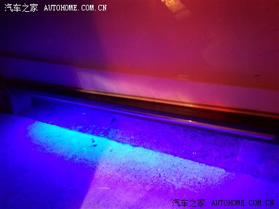

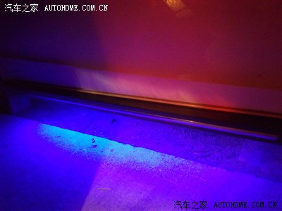

和朋友一起装LED灯(35元/5米),忙,忘拍了照片,只有几张。他的是旧款。工具(防水胶布1卷5元,电脑线2米,用来绑LED灯,不怕生绣。线套管子10米10元。)用时1天。
不小心朋友上镜了,还有小美女,废弃的修车场
我的小白上场。车底接线中
装有独立开关,在大灯调节开关旁边。遇车交警查车,最好关掉郊果图:

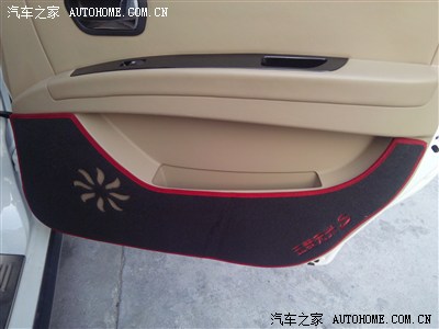

车门防护垫(68元/套)

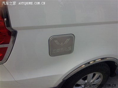

油箱盖饰板(15元)

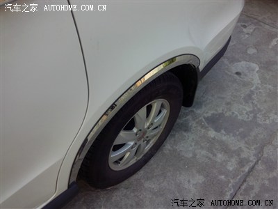

未装轮眉前:
装了轮眉后。
后轮轮眉:

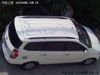

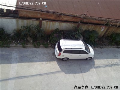

府视图(注:后边的侧鲨鱼出风口因之前贴太靠前了,开门会顶到,故撕了下来还没重贴上)

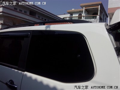

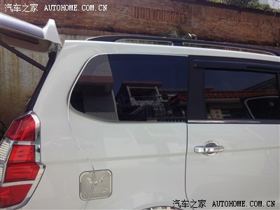

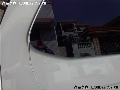

U型饰条(10米/18元)先贴后窗:左边
右边贴到一半时。不小心自已上镜了
再来一张府视图
右侧

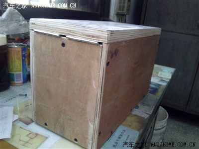

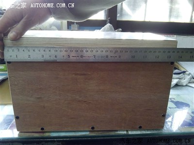

自制小木箱
中排加位,

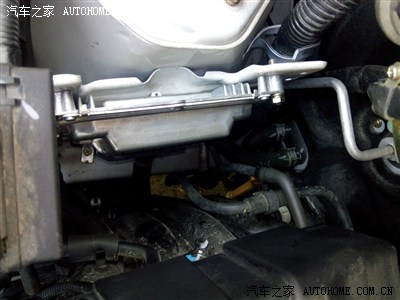

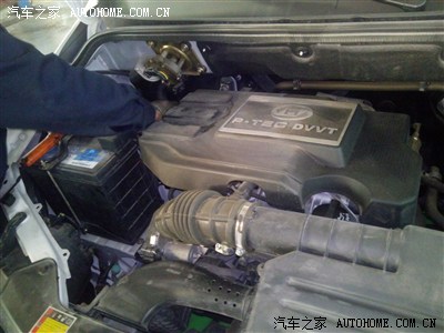

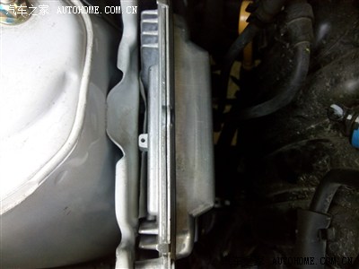

关于2,3档1500转时串车,断油的情况,去了2次4S店没有解决后,果断打电话给柳州厂家,投诉。二天后,4S打电话来说帮换个电脑板看看。如下图。问题彻底解决。

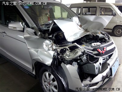

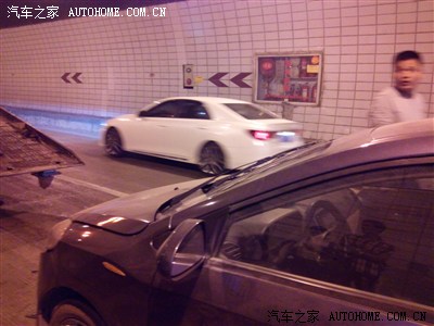

云浮广昆高速五指山随道6车连环追尾;
