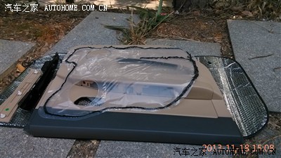

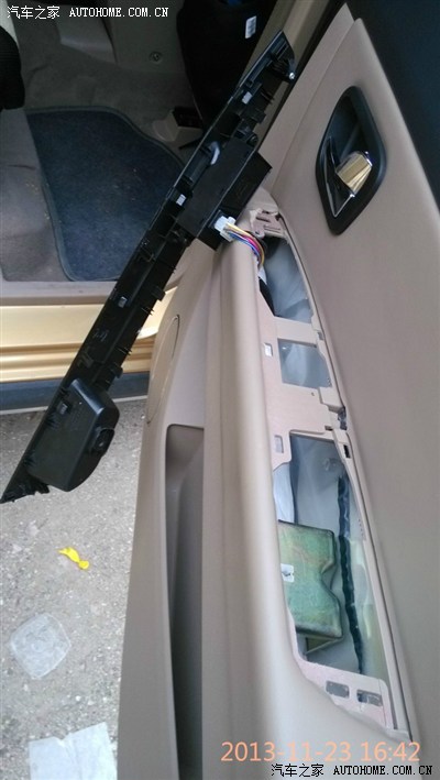

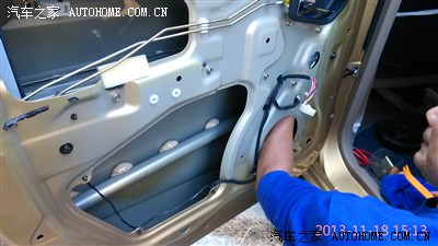

左中门:

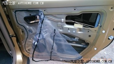

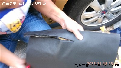

拆开了胶板的样子,

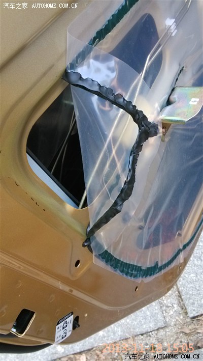

把原厂防水胶撕开一个小口子,
因为没有经验,打开后仔细检查里面的结构,计划着如何下手,,,
别忘了把拆下的配件放好,免得找不到了,,

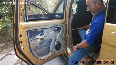

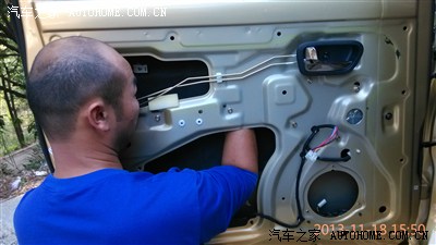

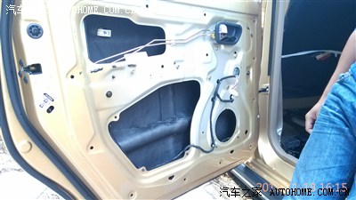

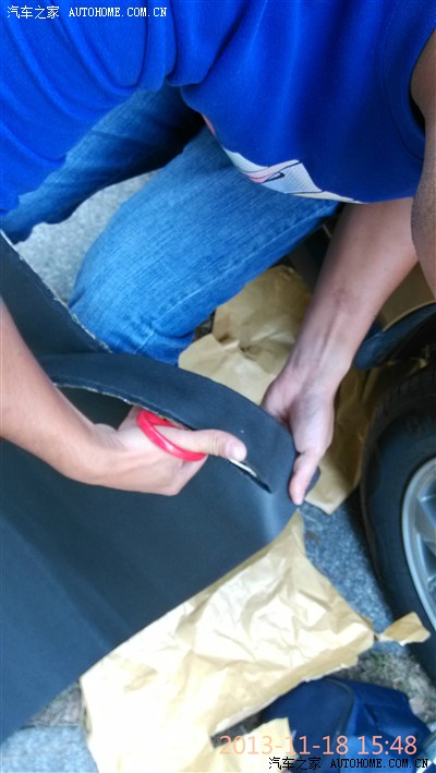

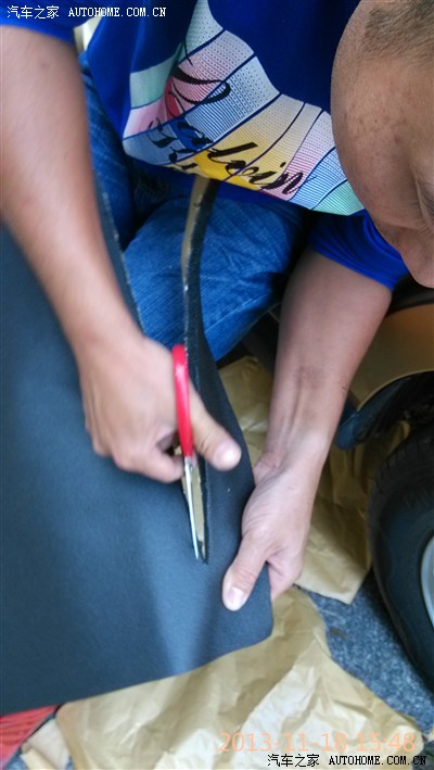

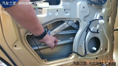

计划好了,开始动手铺隔音材料,我用的是止震、隔音棉一体的,总12MM厚度(太厚了,后面说到弊处)

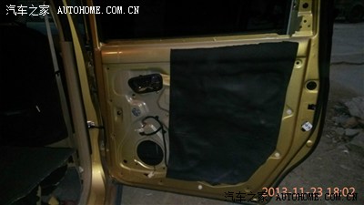

先铺里面的,,,
这里有个技巧:先铺左边最边边上的,就是靠锁舌的位置,然后铺最右边边上的,中间的好铺一点,可以抽支烟中场休息再铺,我是烟鬼,没办法。

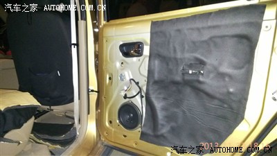

这是里面铺好了的情况,,,,
这个防撞梁包得不好看,没办法,反正外面看不到滴,,
这是第二层铺好的情况,
抽支烟后继续干活,,,,,,修改一下边边和门控受力托片,,,
由于时间关系,都下午五点多了,要赶着接儿子放学,连最后的照片都没来得及拍上,,

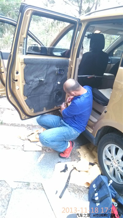

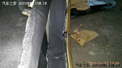

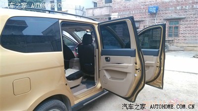

接下来,几天后开始做右中门,,,直接上图,,

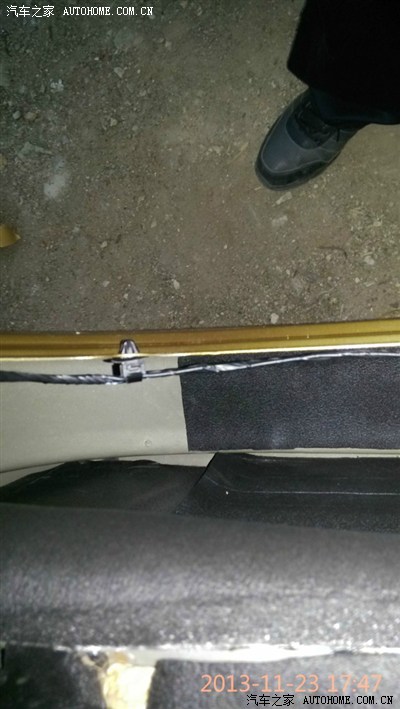

这是动手前拍的,,
因为这次是自己一个人做,先动手拆了门控,,

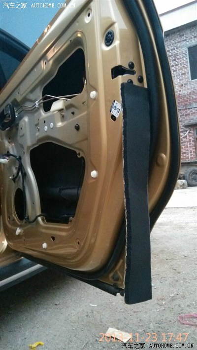

上面这个垂下来的隔音条,是想说明一下,在这个里面的这个位置要铺上隔音条,这前左边的没有拍到,,
这是边边上铺隔音棉的效果图,
以上三图,是外层的,比左门做得更难看,
这里还有一个心得:铺的时候不要贪大块,要割开整块的止震板,因为太大面积不好弄,特别是一个人作业的时候,我就把一大块的,分割成三小块的来做,,,又由于时间关系,户外没有灯,又下着小雨,家里又催着吃饭,最后也没有留下一张完整照, 这是我做得最不好的地方,大家多多包函!
为什么我到现在都没有动手做前门呢,主要还是在考虑,我目前这种一体式的止震加隔音,实在太厚了,造成上胶面板的时候,不得很好的复原,边上有一点不爽的小缝,我一共拍了五十六张(44cm X 86cm),现在退换又不是,做下去又不是,,有点烦

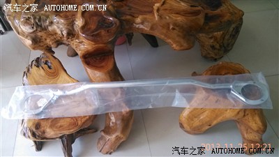

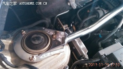

接下来,小宏改动还要顶吧,这个绝对的好哟~~~~!过湾的时候,你就会懂的了,,,请看效果图,很简单的,,
这是收到快递第一时间打开拍个照,,,
这是动手装上去,没有什么技术含量,会拧紧螺丝就可以了,,,
每边三个螺丝,很好作业的,,,搞完顶吧,马上出差深圳,来回跑了七百多公里,左弯右弯,高速立交过弯(90时速),低速过弯(国道70时速),总体感受是很良好,,,,

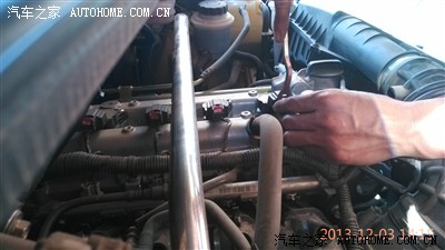

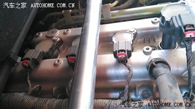

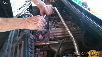

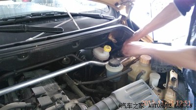

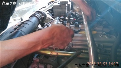

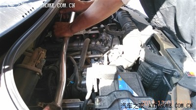

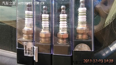

接下来,还换了四只双铱金火花塞(不知道是否受骗了,反正换上去以后,原来低速起动共震声音基本消失),其它没有多大良好改变,加油340元,目前跑了597公里,都帖到最后一条红线了,所以油耗方面没有多大改善!因为什么没有工具,必须到修车厂处理,最里面的一个火花塞,要用三截的工具才能装上的,手头上没有这工具的,千万不要自己动手,免得要叫人过来善后更丢人。  直接上图,,,
这是新的,准备换上,,,
以下是施工过程,不描述了,,,
以下是换下来的原厂花火塞,,
