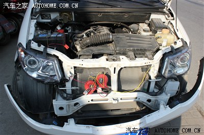

不知不觉几个月又过去了小弟从一个菜鸟驾驶员变成一个大鸟(不能称“老鸟”)看到很多车友改疝气大灯心里十分痒痒原车的近光远光实在不给力啊在此建议厂家弄好一点再者看到我们浙江车友会已经有人改了疝气大灯但是木有透镜散光作室的厉害,对别人的驾驶也是妨碍的后来又听说要加了透镜才不散光这样的效果才好!!! 谁叫我是“大鸟”呢什么都不懂,既然不懂就学吧,于是就在我们浙江群里潜水看看车友们的见解终于在一个阳光明媚的中午在群里看到我们浙江的车友(绍兴★A368WB蛮头)在某宝上买了一套透镜的疝气大灯他还发了链接我进去看了一下居然是我收藏的那套缘分呐!!!苦苦等了几天,蛮头也收到了加透镜的疝气灯,经过见精识精,聪明能干的他一翻改造一套牛逼又神奇的疝气大灯就产生了后来我们看了效果图我也决定下手买了我买的是55W加透镜加天使眼6000K的疝气大灯。经过2天的等待昨天中午终于拿到了。之前和车友“蛮头”联系过的,于是驱车从杭州到绍兴诸暨90KM。其中的曲折省略实在太累了。到了车友“蛮头”那里已经是下午4点半了于是开始拆装期间忘了拍照今天早上又重新拆开车子拍了一部分照片补上,主要是完成昨天一些估计会出问题的地方加以改整!接下去上图

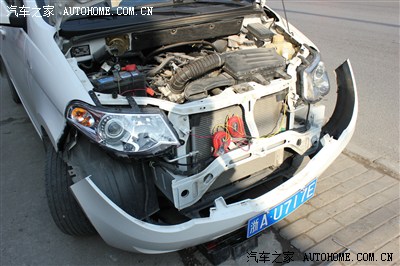

                                                           已经开始脱了哟

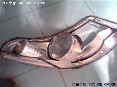

                                      拆灯的详细照片没有,当时手机拍了一部分

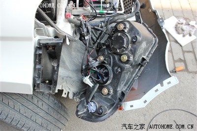

五菱宏光原车的密封胶不能烤,一烤就是一包灰所以咱们使用暴力开启
快开了哟
哦也开了,幸亏蛮头了 手指头给弄破了

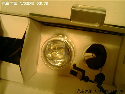

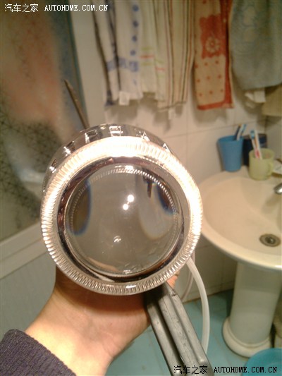

某宝买的透镜

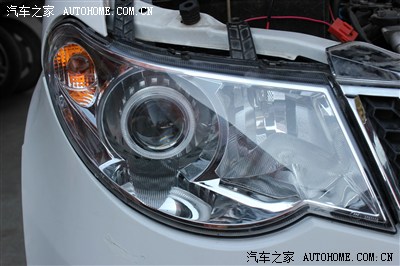

这是装上去的效果由于时间关系,密封灯罩、接线就没有照片了,希望大家谅解

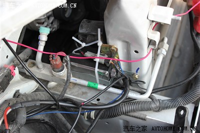

这是今天白天补拍的,今天拆开的原因是把接线胶带换热套管,外面加腊管
安定器

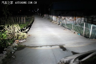

对墙近光
对墙远光

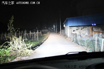

车外近光
车外远光

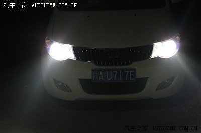

近光
远光
天使眼效果
