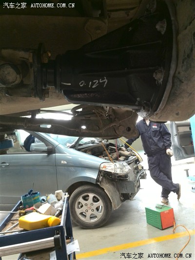

车车上架,准备动手术了。。
地盘,各种生锈各种脏~
准备拆掉拆掉~

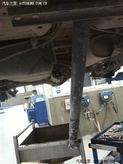

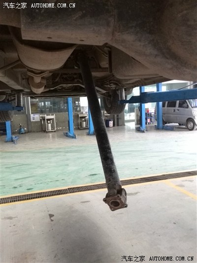

传动轴已经拿掉了,

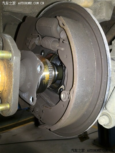

轮胎拿掉了
半轴拆出,看起来没有其他车友的生锈问题

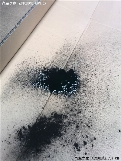

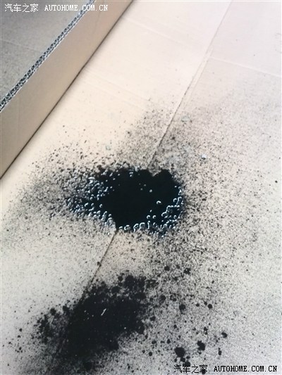

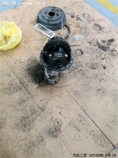

尾牙油是这颜色的。
黑黑的,
看起来就不太放心,上次5保刚换的尾牙油,才几个月就变成这样的了

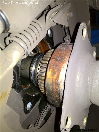

另一侧半轴也没怎么生锈,

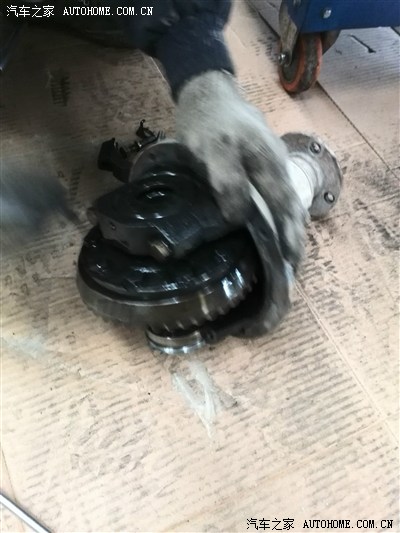

终于拆下来了
接着拆

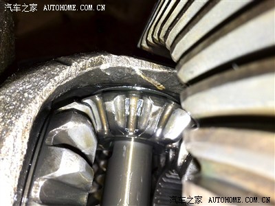

亲,看到垫片了吗?
看起来是没什么大的问题
厚度也够啊
这张明显看到缝隙了
拆到这里的时候,4S的技师就叫人来拍照了,要发给厂家鉴定说是有问题才可以换的,这时候咱们一定要坚持自己的意见,有什么问题都要叫他拍,多拍几张,不然就叫他接着拆。我的是没有拆出垫片就拍照传过去了,这时候已经4点多了。售后说厂家今天可能不会回复了,于是就回家了。
