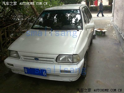

1、2010年8月13日照的,也是我买来时的原貌(那时候手机照相不行,所以没多少照片),因当时朋友要换车,所以低价处理这辆普莱特,已经在路边停留了近两个月了,整车都是粉尘,很多钣金生锈破损,大灯发黄,大开发动机发现老鼠在里面搭了个窝,还把防盗线路剪掉了,欣慰的是,添加冷却液后,检查机油和发动机各零件后,竟然一次打火成功,连电瓶都没亏电,给轮胎打了气,擦干净前后玻璃就开回家了,从此小普成了我人生第一辆汽车,也是我的一位挚友

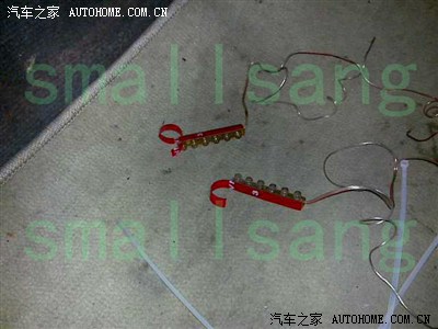

2、这是2011年春节在单位拍的小普,已经做了简单的翻新处理,更换了大灯、角灯和前杠灯总成,贴了深色玻璃膜,加装晴雨挡,简单修复了前保险杆,加装了LED日行灯,更换了四条新胎,简单翻新了轮毂,将门拉手喷成和车身同色

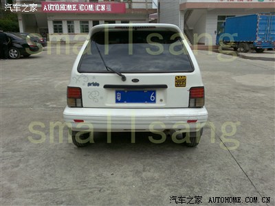

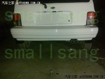

3、这也是2011年春节在单位拍的小普,后侧简单翻新了后保险杆,改装了LED尾灯总成,改装了高位刹车灯,改装了后雾灯,剪贴了反光花纹图案

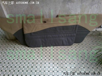

-------------翻新后的小普------------

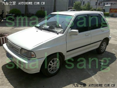

2013年8月与我的第二位“挚友”五菱宏光合照

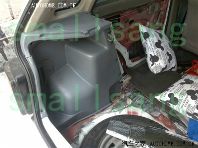

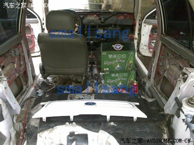

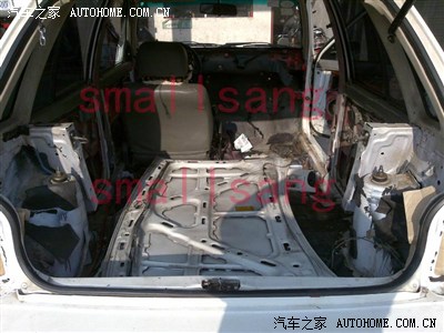

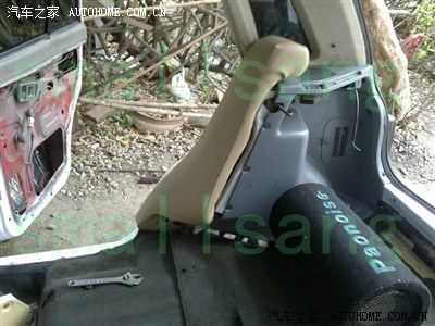

3、从尾到头,先拆掉行李箱的所有装饰盖,后音响,拿掉备胎,拆掉后排座
4、拆掉前排座椅,原车的内饰和中控台是灰色调的,略显压抑
5、拆掉安全带,拆掉档位杆罩,中控台下部,拿下地毯,露出了我买车后做的隔音棉和止震垫

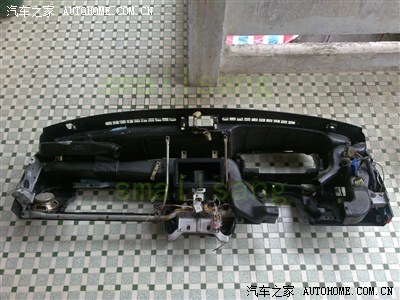

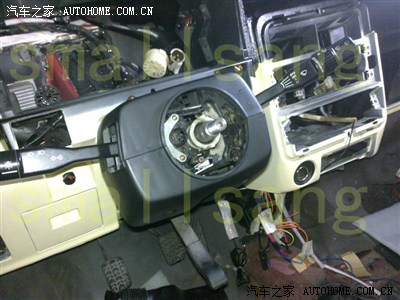

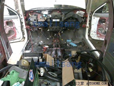

7、拆掉了仪表台的螺丝,断开左侧几个电源插头、通风管道,拆掉方向盘、方向盘上下装饰罩、大灯组合开关,拿下了仪表台(自己一个人搞好费劲)

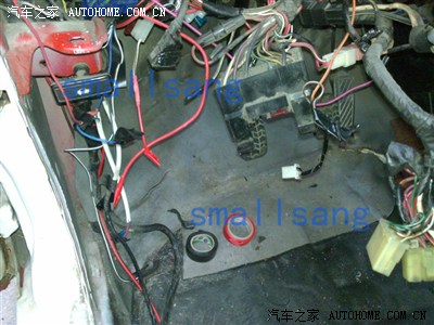

8、把一些给我剪断的线包上电胶布,以防短路,并做好记号,方便装配

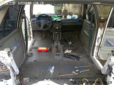

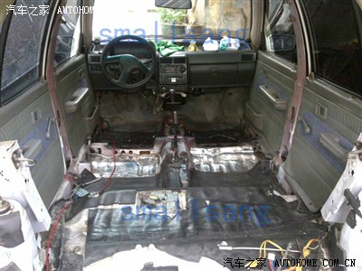

9、这是卸掉了室内大部分部件后的效果,装上了方向盘,等会我就要驾驶这样的车去修理厂卸发动机,搬个凳子开的话,感觉“很酷”,呵呵……(你也许会问咋底漆是红色的呢?因为原车主01年购买此车时原车是红色的,他在02年更换了白色,所以有一些给装饰件遮盖的地方没上白漆所以是红色的)

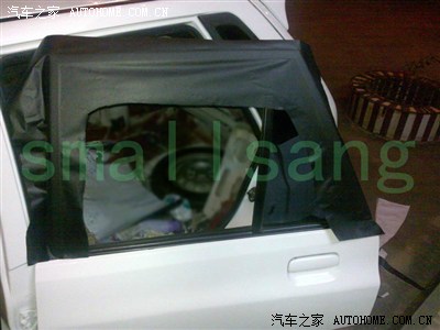

10、一些外露的插头包上塑料膜,第一防止短路,第二钣金厂的爷们没那么细心,等会他们一不小心把插头也喷成白色的

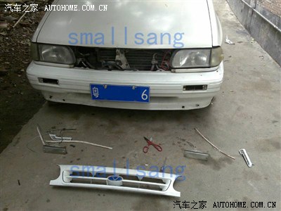

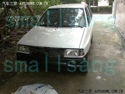

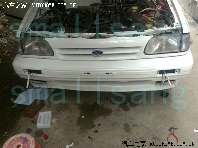

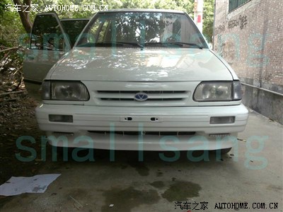

11、回到车外拆掉中网,前转向灯和LED行车灯,为何不拆大灯和角灯呢?因为之前车的前方有轻微碰撞,少许变形,做钣金的时候需要大灯和角灯做位置参考

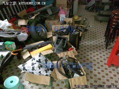

12、看看拆下的东西吧,这是螺丝和一些扣子,纸盒的是中控台的,透明胶盒的是门板和一些饰板的,分开下次安装就比较容易区分
13、一大堆拆下的部件,足足8个纸皮箱

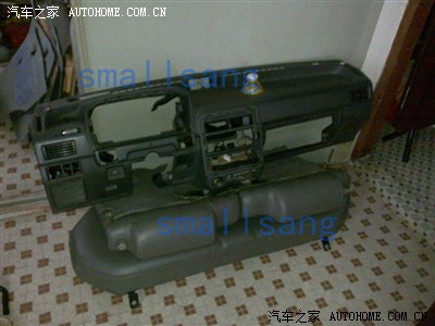

14、仪表台和后排座椅

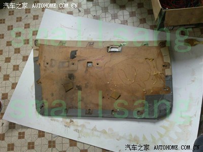

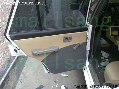

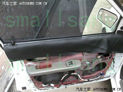

15、四个门板(这种门板是不是有点90年代出租车的味道),还有几个部件没拍到

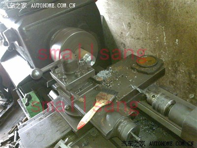

1、没直接去朋友的修理厂,先跑朋友的机床加工店加工了两个垫圈(等会介绍它有何用)

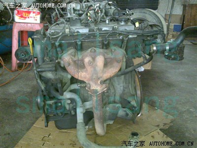

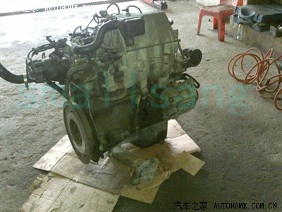

2、到朋友修理厂了,小普还在,我以为昨晚给人拿到博物馆咯,来一张发动机照留念一下
3、朋友说不需要到升降架上了,等会把前方顶起来拆一些连接件就可(因为他厂里也忙啊,没道理占用他升降机一天时间吧,就同意了他的说法,最后也验证此法可行)开拆,先拆掉了一部分附件

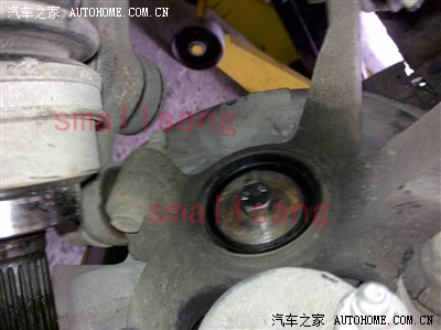

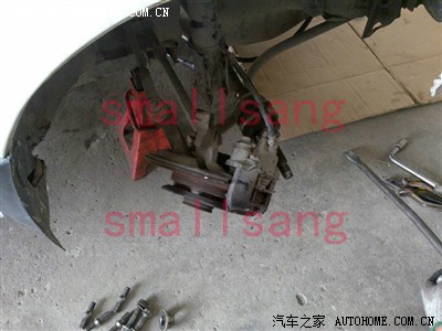

4、拆掉前轮,卸下半轴
5、半轴两兄弟(我是整根拆下来的,这样会损失波箱油,但下次安装了不需要重新装配内球笼)右半轴更换过外球笼和内球笼的三星轴承

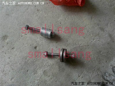

6、这是早上加工的两个垫圈和螺丝还有螺丝垫片,做啥用呢?就是车拆好后要拉到钣金厂,因为半轴已经拆下,前轮轴头没有限制的配件,车轮很容易掉出去,所以就加工了这两个垫圈,配上螺丝和垫片,刚好起到外球笼轴头作用
7、这是加工的垫圈装在内侧这一边
8、外侧比较小,用螺丝垫圈刚好,上紧螺丝,这样把车拉回起亚厂去修都没问题,呵呵呵

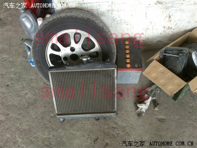

10、拆下的冷却水箱,周围的附件不需要我解释吧

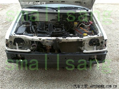

13、(用专用的液压支架起吊发动机)把那个叫“发动机”的给我绑起来
14、再吊起来审问
15、由于“发动机”承认错误态度诚恳,并表示今后要以新的姿态服务小普,我把它放了下来,暂时“收押”先

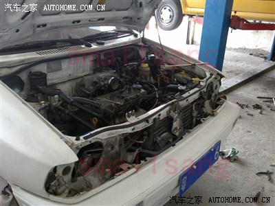

16、空荡荡的发动机舱,由于时间已经下午三点多,西边的太阳刚好照在我朋友的修理厂正面,我无法正面拍照,只能选取侧面

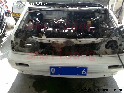

18、拆掉了空调蒸发器和暖风机的室内,基本是一扫而空了

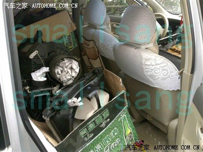

19、拆下的诸多配件,基本分类放好,至少有八九个箱了
20、把几根重要的管道开口位置用螺丝堵塞掉,以防在施工过程中进水

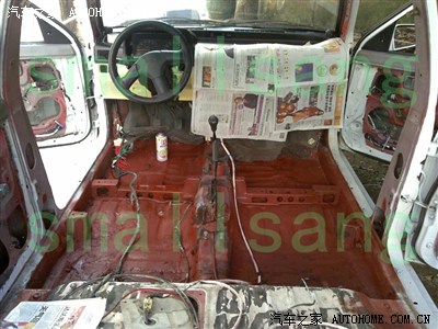

21、室内效果,比昨天更酷,后部的那张铁板是发动机盖

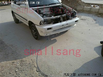

22、准备拉车去钣金厂了,挂上拉钩,我想出生到现在“开”这车是最酷的
23、夕阳西下,我爸到钣金厂接我回家,小普就剩下一个最最最重要的东西了(尾部车标),希望十几二十天后将是最崭新的小普

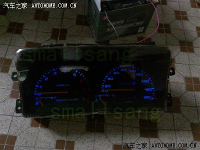

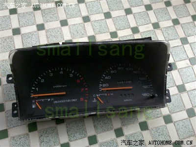

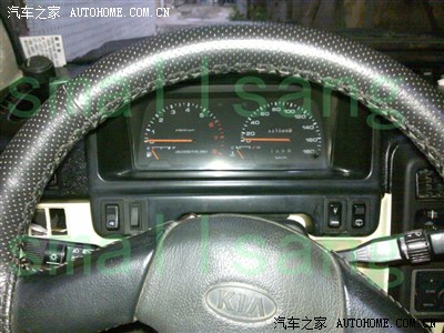

1、首先是仪表,这个是我们上车后面对最多的一个部件,而且车辆基本信息都在此,所以第一个整理清洁一下,这是正面效果图(照说这是进口的仪表总成,因为在转速表那有英文标示“仅限使用无铅汽油”)二十二万多公里
2、仪表背面,电路板做工还算可以,使用普通灯泡作为仪表照明灯和指示灯,机械时速表在现在看来多少显得落后,但我想在当时的那个汽车时代算是比较先进的
3、接通仪表夜间背光灯效果,这是之前自己改得蓝色LED灯泡,不过蓝色是最容易散射的,看久眼睛比较疲劳,所以决定换成白色LED
4、换上白色LED的背光效果,你一定会问为什么不是纯白的那种,因为受到仪表底板本身是绿色底漆的影响,不过这样比蓝光好很多

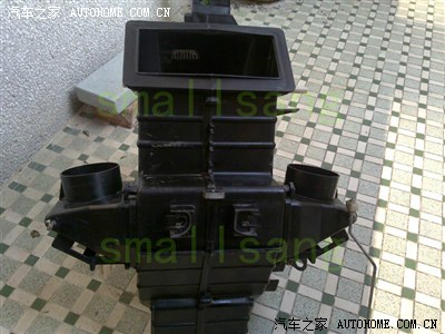

5、开始拆鼓风机总成了(已经是晚上的事了,所以有部分相片照的不清晰,也有一部分没上传了,看都看不到),这是拆下了右侧几个操作杆的效果图(等会在安装时再做说明)

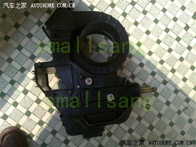

6、翻过来左侧拆掉风机总成

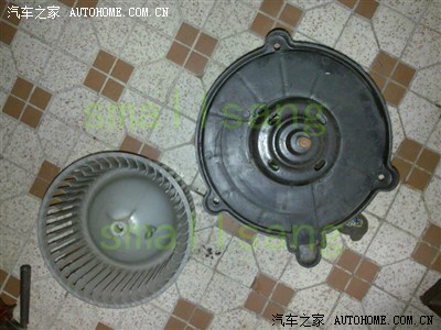

7、用夹子摘掉叶轮上面的卡扣,就可以取下叶轮,蛮脏的,本来想拆下电机总成的,结果拆掉电机和胶壳连接的两颗螺丝后怎么也拿不下,估计那么多年没拆过,同化在一起了,所以就没拆了,叶轮拿去洗刷刷咯,清洁了电机和壳体,在电机轴上点了点机油润滑一下(机油适当即可,太多可能会被叶轮甩出风口吹到车内)

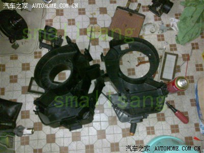

8、拆掉了电机上面一块像散热器一样的东西(当时我也搞不清是啥,后来才知道是风机调速电阻),再拆掉左右两个出风口(吹脚和吹前档玻璃出风口)鼓风机是由两半组成的,撕掉出风口的海绵密封圈,拆掉鼓风机总成两边的连接螺丝和卡扣,还有导风板的连接杆,就可以把鼓风机分解成两半,拿出两个导风板(一个是风向导风板一个是冷暖风导风板,其中风向导风板的海绵密封圈脱落烂掉),拿出暖风机,里面一层灰,之前用空调清洁管道清理过了,看来效果一般,暖风机表面看出泄露(怪不得我的冷却水一段时间会少一些)明天一早去补焊
9、这是清洁完的风机总成,够白净吧,有点新买的感觉,呵呵……时间已晚上十点半,睡觉,明天继续(即19日)

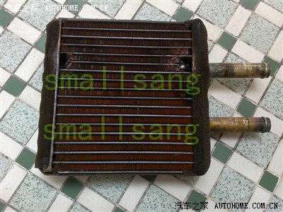

10、星期天早早起床了(说真的很久没有周末那么早起了)今天天气特好,阳光普照,我先把暖风水箱拿去补焊了,接着把拆下的壳体都拿去洗刷刷了,洗后拿到天台晒太阳消毒,最满意还是那个风机总成,大家说像不像新的一样呢,呵呵

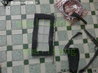

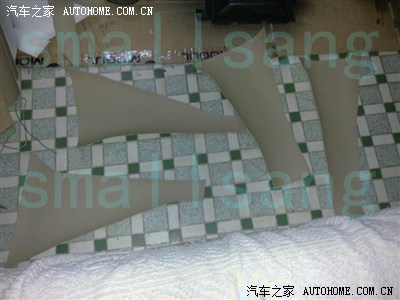

11、开始修复风向导风板脱落烂掉的海绵密封圈,中间就是没有海绵密封圈的风向导风板(已清洗干净),左边呢是摩托车的进气海绵(厚度刚好,而且这是耐油蚀的那种海绵),右边是双面胶
12、剪好模板(手艺不佳,好彩是装在里面没人看见),贴上双面胶,粘合搞定(另一面同样施工)
13、再用剪刀修剪边框,装上测试,OK
14、去取回早上补焊的暖风水箱,说起这个多少有点火气,修补水箱的不是熟人,早上跟他交代好帮我检查清楚,还好我去取的时候要他当面放水里充气测试,结果有一处没补好还漏,你说这一装车我不是要晕掉,那个师傅还跟我说,再漏就拆掉暖水管咯,你说气不气,我强制要他焊好,最后他也强制性的收了我四十块,这次维修算是比较不愉快的一次,看看图,焊接工艺也不佳,哎,算了,看来还是熟人好办事
15、洗干净暖风水箱后开始安装鼓风机总成,先将导风板和暖风水箱装上一面壳体(最上面那块是风向导风板,右侧是那块第9张图提到的那块散热片是风机调速电阻,中间那块是冷暖风导向板,最下面长方形的是暖风水箱)

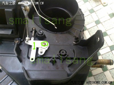

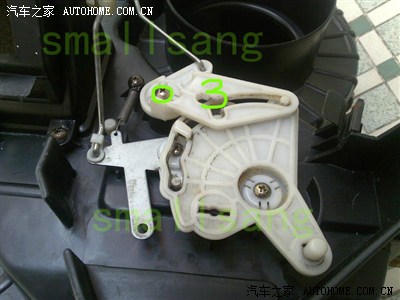

19、开始装风向控制杆,先装第一个控制杆(图示1号,绿圈为固定螺丝,安装时点上少许机油,安装后必须检查一下控制杆是否能绕中心固定螺丝灵活转动)
20、安装2号控制杆(图中绿圈为固定螺丝,其安装步骤同1号控制杆,图中方框内为风向操作面板拉线连接部位,也就是说我们在空调风向操作面板上扳动上面的风向杆时,其拉绳就是连接此操作杆进行调节鼓风机总成上的导风板实现风向变换)

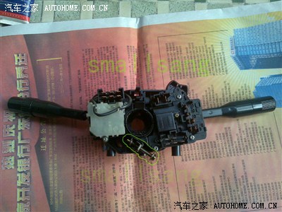

2、小普的组合开关总成,这个是豪华版的,带雨刮间歇功能,原车使用至今未出故障(看右上角标记应该是韩国进口的)
3、背面,框中是固定螺丝

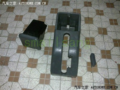

7、这个又是啥?先叫它手刹上盖吧,烟灰盒连接处有一边破损(这是前任车主搞的,不关我事,一般很少人在我车上抽烟)
8、分解后

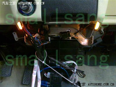

17、拆下所有附件,拔掉音响喇叭插头,撬开线路卡扣,即可取下中控台线路总成
18、中控台线路总成

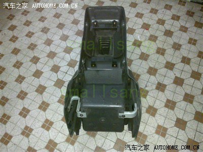

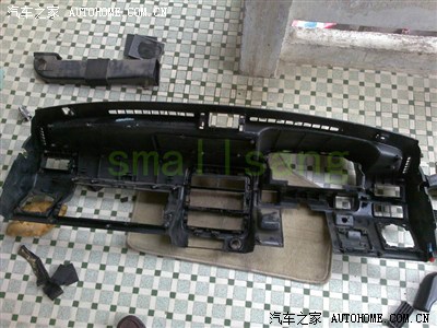

21、单单中控台躯壳,正面
22、背面,准备洗刷刷

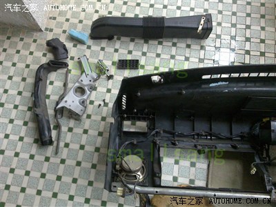

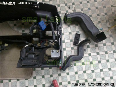

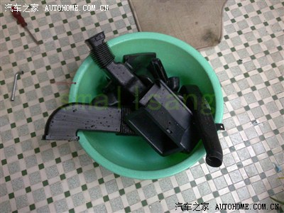

24、拆下的进气管道和出风口,让它们泡下“温泉”先
25、洗刷干净的进气管道和出风口,相信装车后空气是相当纯净的

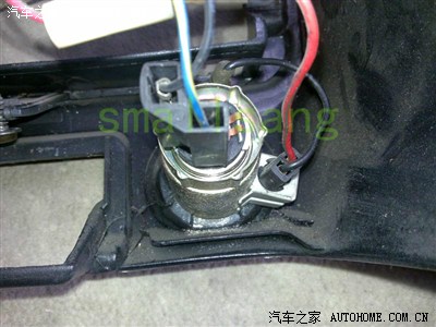

3、点烟器总成
4、点烟器总成分解,夜间灯已经换成白色LED

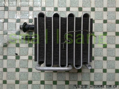

5、空调蒸发器总成,前两年换新的了,原车腐烂泄露,拆掉周边卡扣和进风口密封海绵,即可分解
6、蒸发器总成已分解,中间为底罩,底罩中间有个排水孔,直接连接出水管排出蒸发器力量水汽
7、蒸发器进风口这边,两根高低压管(管口塞了塑料薄膜,防止灰尘进入),中间金色部位应该是膨胀阀吧
8,蒸发器另一边,中间那根铁丝是坏掉的温度控制器剪断后遗留的

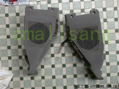

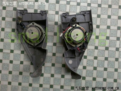

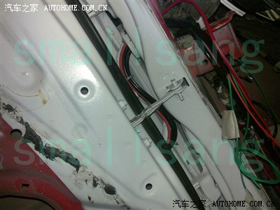

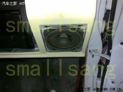

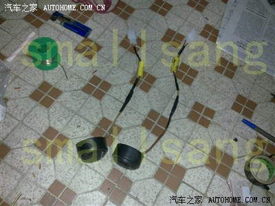

12、后音响喇叭总成,右侧给我改了尾箱灯,所以多了线路(原车尾箱灯开关损坏,这个改的是靠搁物板升降控制尾箱灯开闭的)
13、背面,还算白净

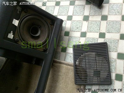

14、拧下螺丝,取下音响喇叭,尺寸和前喇叭一样,但功率稍微有点区别,这个最低功率12W,最高和前喇叭一样25W,喇叭盖板上还贴着韩文的标签,日期是99年11月,看来这也是进口件

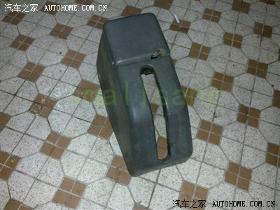

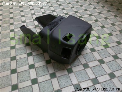

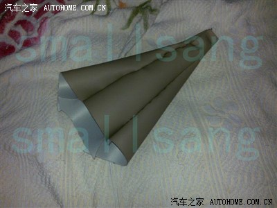

15、方向盘下罩(不知道是不是这样叫)

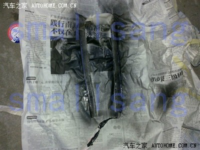

16、清洗后喷黑,上部是之前贴止震棉后留下的痕迹

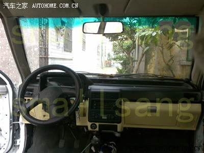

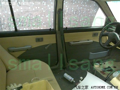

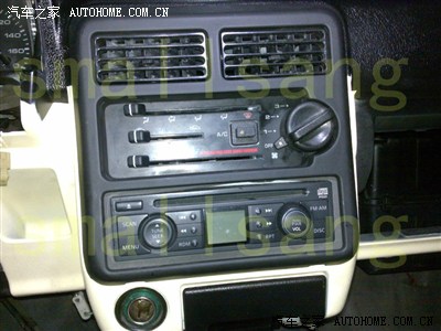

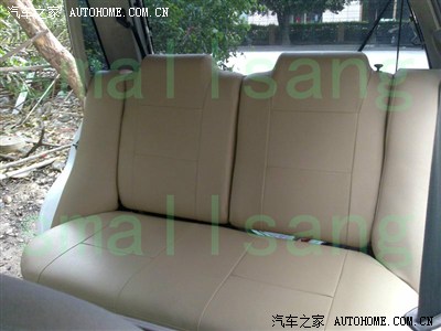

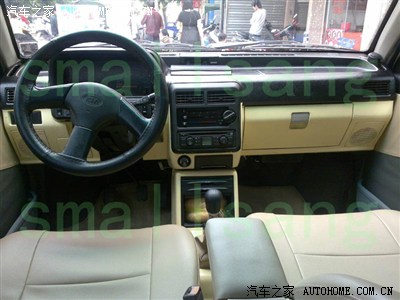

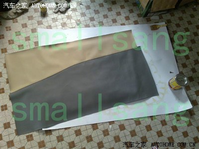

17、一直觉得小普灰色的内饰比较暗,决定换内饰,全部装饰板喷米黄色,这是手刹和档位罩喷漆施工中
18、中控台施工中

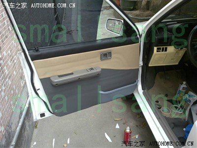

19、中控台完成效果,上深下浅,这样再配上米黄色座椅和门板,总体效果应该很温馨,呵呵
至此小普内饰基本已经介绍完毕,还有B柱装饰罩和门槛饰条就没拍照了这个大家天天可以见到

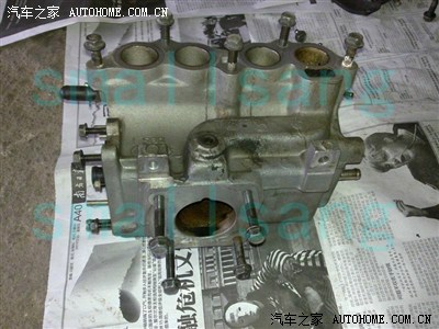

2、三下五除二,进气系统基本拆掉了,过程没拍了,这是进气口密封垫,意料之中的事,上次拆的时候多少有些破损,这次拆下来已经严重破损了,四个大洞为进气口(每个缸一个,积碳情况在意料中),三个小口左边两个是冷却液管道,右边那个是EGR阀管道,很多积碳
机油格咋包着扎带呢??感冒了??不是,那是六颗强性磁铁,怕行驶中颠簸位移,所以“绑住”了,效果一般般
3、这是连接节气门和进气支管的进气管道,里面的积碳不多,为了偶配合,每颗螺丝拆下后照原味拧上,螺丝大小尺寸相近不要混淆在一起
4、这是进气支管总成,上面还有喷油嘴,左边的“小草帽”是汽油压力调节器,右边的“大草帽”是EGR阀,中间偏右绿色插头下是水温感应器,这个水温感应器是控制散热风扇的
5、看看进气口这一侧,四个大洞是进气管口,左边两个是冷却管道口(因为垫子破损,冷却水差不多快侵透进气口了,看来今天拆来换掉是正确的选择)右边是EGR阀通道,好多积碳,我洗了四罐化清剂才把这些管道基本清理干净
6、拆开的进气总成,左边是EGR阀,上边是喷嘴总成,下边是进气管道
7、EGR阀口,很脏,大量积碳(看到地上那些脏水啊,都是用化清剂喷洗出来的),洗到手软

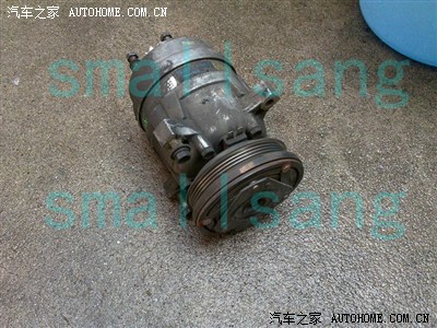

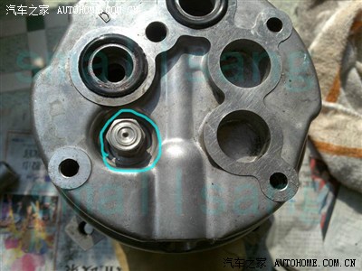

10、空调压缩机,也叫空调泵吧,漏雪种(R134冷媒)
11、清理干净空调压缩机,找到了漏雪种的地方,图中圆圈处螺丝
12、拆下发现密封圈断裂,重新装配一个,希望仅此一处问题

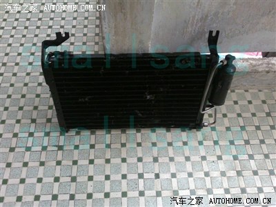

16、空调冷凝器,右边像水壶的是雪种杯,也叫干燥瓶

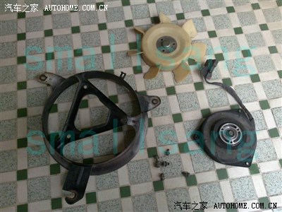

17、空调冷凝器散热风扇分解,标牌显示是小日本做的,中间的轴承是NTN的,同样润滑一下

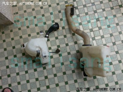

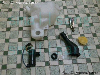

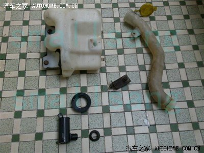

18、前后喷水器总成,这是清洗后的效果(没清洗不敢拿出来见人),小的是后喷水总成,大的是前喷水总成,除后喷水连接管卡扣和前喷水电机换新的外,其余都是原厂
19、前喷水总成分解
20、后喷水总成分解

1、这是在钣金厂的时候,基本所有“内脏”都被我挖干净了

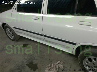

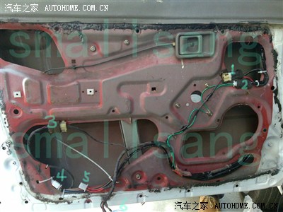

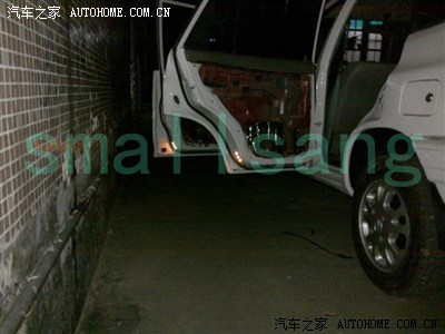

3、这是左后门下部锈穿重新补焊

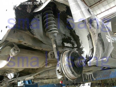

4、右后减震上部锈穿断裂,焊接后涂上灰色防锈漆

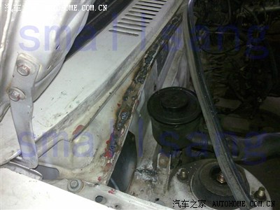

5、发动机舱右侧,因空调蒸发器排水管道位置不合理(图中圈圈位置)照成空调水直接滴到右前下摆臂连接车体处,多处腐蚀,重新补焊,这也是拆掉发动机做漆的原因,可以比较仔细的检查补漆排除安全隐患
6、这是车体空调进风口上部,也就是防火墙右上角,我要求师傅将空调进风口上方排水道封掉,由发动机盖顶杆处排水,这样不会腐蚀空调进风口上侧(之前的进风口已经腐蚀锈透,已经补焊)事实证明此法可行

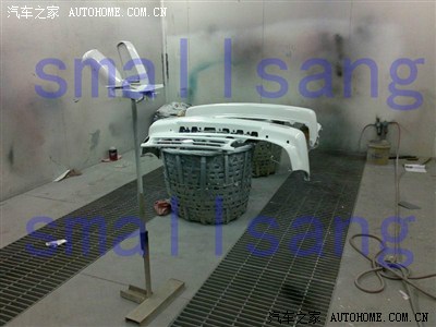

11、拆下的尾翼,后视镜,前后保险杆在漆房喷漆,在烘干中
12、车子推进了漆房,遮掩所有不需要喷漆的地方,然后喷漆焗漆

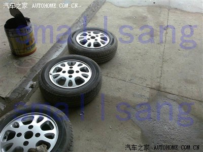

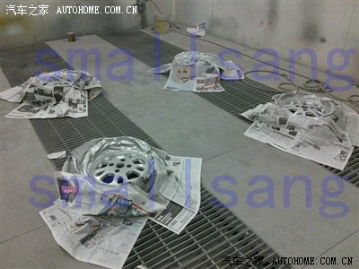

15、车子上了升降机,把轮子拆下来,打磨铝圈,重新喷漆
16、升降机上的小普在修补一下补焊后遗留的问题,例如铁板焊接后的缝隙,涂完防锈漆后打上专用的胶再喷底盘装甲
17、喷好的轮圈,很好,轮胎是去年刚换的(第二次换全车轮胎),所以配上喷好漆的轮圈煞是好看

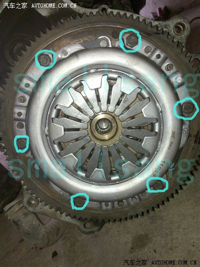

23、这个是装上的离合压盘和离合器片,这个安装过程是我操作的,特别要注意的是上离合压盘时要很均匀的拧六颗压盘螺丝(图中圈圈位置)防止压盘变形,我基本上是按对角螺丝每颗螺丝拧几下,一直到全部到位再拧紧,光上螺丝就花了近五分钟

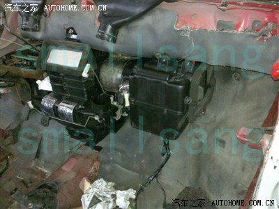

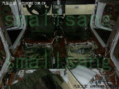

24、清洁暖分机和空调蒸发器安装位置(即防火墙内侧),喷上防锈漆,未安装部位稍后也要处理喷防锈漆

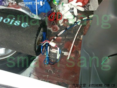

25、贴上隔音棉,这是带铝箔的,防水耐高温的那种,也能有效的防止部件共振,装配位置和螺丝位置需留空位

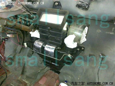

26、装上暖风机(暖风机清洗过程之前发作业过),因为冷却水需流入暖风机暖水箱,所以必须先安装好,各风口塞上报纸防止污染

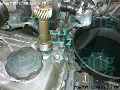

33、拆开时速齿轮,加注齿轮油,以时速齿轮为参考,油位处于图中1和2的中间,加油量是2.4升

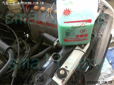

35、加注冷却液,加注量在三升半左右

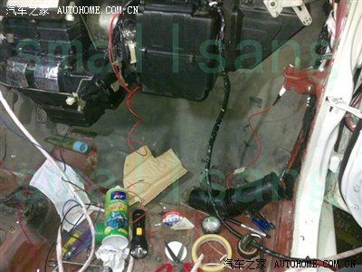

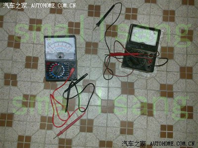

1、为了重新检测布置线路买了新的万用表,老的服务了十几年可以退役了

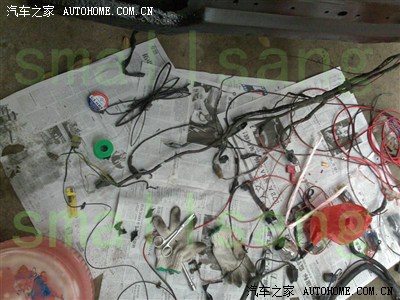

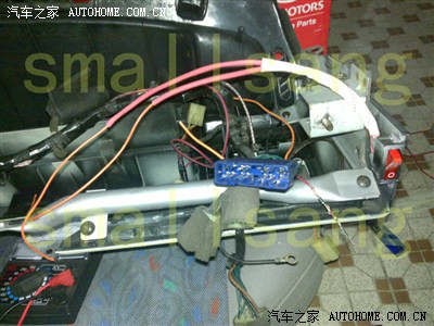

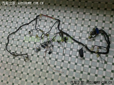

2、买的电线,插头,热缩管,波纹管,蛇皮管,基本上都是耐高温260度以上的,还有各种线芯各种颜色,我总结了下有些线路需要重新布置的要注意几点:一、尽量避开高温部位,发动机舱内必须使用耐高温线再包上耐高温管;二、注意防水;三、电线颜色,一般鲜艳的代表电池正极线路,暗淡的代表电池负极搭铁线路;四、根据使用的电器功率选择线芯;五、线路布置位置是否需要移动转动;六、所有插头需紧固,一般我选择正极在插头开口上方,负极在下方
3、开始检修发动机舱线路,基本上个前任车主搞得一塌糊涂

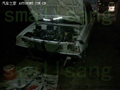

4、晚上加班,深夜十二点多基本完成发动机线路检修,中间的是我自己加工的LED工作灯,使用蛮方便,省下买应急灯的钱

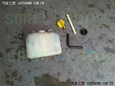

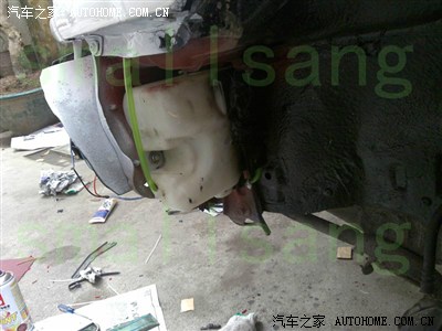

5、第二天白天,拆洗冷却水副水箱
6、安装前档玻璃喷水总成(清洗过程之前作业提到),喷水管换成摩托车专用油管,这样效果比较好,不会那么快硬化

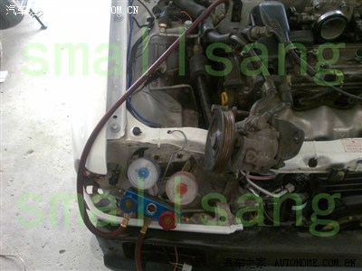

7、开到朋友汽修厂安装空调系统,刚好他厂里好多车,没下雨就在外面的搞,还是我自己搞,不大懂的就问朋友

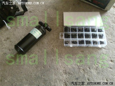

8、新买的空调雪种杯(也叫干燥瓶),重新安装空调压缩机后必须更换此件,还有新买的空调管道密封圈(配件商说是进口密封圈不可单买,所以我买了整盒,事实上只用了几个)
9、安装完毕后打入压缩空气,观察两个小时看是否泄露,差不多两小时后,我朋友说了句话:“你不去当汽车修理工太浪费了”他的意思是他之前的学徒安装空调系统都有失误的时候,我竟然一次成功了
10、加上雪种,测试了下空调很不错,已经下午四点了,就往钣金厂跑,尾灯是我自己安装的,这个上几颗螺丝的活大家都会

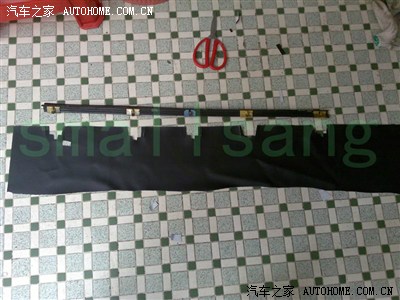

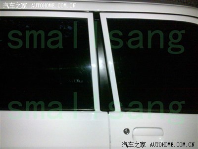

11、贴车门防擦条,那个小工太粗心了,搞了两次
12、车顶装饰条,贴得多少有些不平,一肚子气

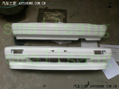

13、感觉钣金厂的小工技术不行,还老和我作对,一气之下,我将其他车身附件都带回老家自己安装,继续自己动手,这是喷好漆的前后保险杠
14、买了些不锈钢螺丝,这样就不怕螺丝生锈无法取下,也对安全有保障
15、后防撞梁和缓冲胶板,我自己上了防锈漆和底盘装甲,后防撞梁很厚实宽大,比起某些连个后防撞梁都没有的车不知道要厚道多少倍
16、待底盘装甲干后已经是晚上九点多了,又得开夜工了,将防撞杆和暖冲胶板装入后保险杠
17、装上后保险杆总成
18、为了满足一下虚荣心在网上买了个双排气装饰罩
19、装上后效果,自认为不错

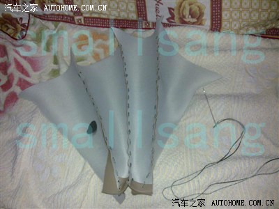

20、搞完后保险杠已经十二点多了,洗了澡准备在老家睡觉的,发现睡不着,就起床把玩一下档把套,发现喷了米黄色的档把套越看越难看,决定自己用皮缝制一个(旧的座椅皮套我邮寄给我一位最要好的朋友请他去找比较好的皮料制作新的米黄色座椅,所以他顺带寄了些皮料给我,和座椅套的一致,我就可以用这些皮料加工档把套)
21、剪好尺寸,分四块
22、内部缝制,纯手工制作,当然如果有专业的缝纫机效果可以更好
23、缝好的档把套
24、装上效果。自认为超越原厂(后续作业会有效果图),哈哈

26、把喇叭喷黑(因为是红色的多少会影响整体效果)移到中网外置,之前是在发动机后侧防火墙位置,装上中网,前保险杠,接好杠灯(前转向灯)插头,重新买了LED日间行车灯,安装上(此过程好多照片损坏)
27、正前方整体效果,很不错吧(细心的你会发现发动机盖接口缝隙不够均匀,其实这只是试装效果,还需要重新调整,而且发动机盖限位胶块给钣金厂搞丢了一块照成一边失去支撑无法对称)杠灯下方为LED日间行车灯

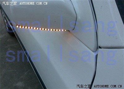

8、整体效果
9、这是打开转向灯效果,自我感觉很酷

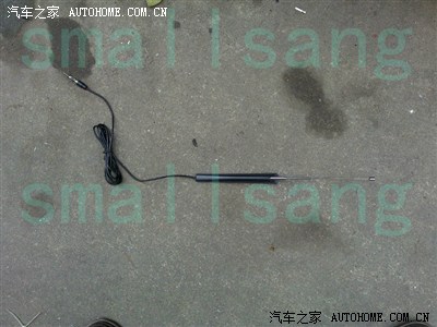

10、因为原车是电动天线,怎么找也找不到天线在哪(估计被原车主拆坏了丢弃)所以重新买了一条天线,好听听收音电台
11、布置天线位置,最后选择在前挡风玻璃下侧,一来不影响美观(中控台装上后将掩盖掉,因为外侧我不打算留天线),二来接受信号好
12、固定天线后给加上了隔音,要想我的小普出现共振没那么容易咯(贴隔音棉的时候要注意不要贴掉螺丝孔位,还有要注意贴的位置会不会和后装的部件有冲突)

18、左前门,加车门装饰灯是我这次翻新的计划之一,就介绍一下左前门的线路插头吧:1,车窗升降机电机插头;2,是我加装的后视镜LED转向灯条插头;3,原车中控插头;4,后加装防盗器中控插头;5,我加装的车门装饰灯插头;6,车窗升降开关插头(耸拉在下部照不到真面目)
19、加装的线路穿过门板于车体的连接处,要做好密封,防高温爆嗮,不是我自夸,没有一定基础的朋友请不要随意加装电器改装线路,这个搞不好很麻烦的,我每做一个电路加装都有一套方案的,还有要选择好材料,再进行很细致加工
20、车门装饰灯效果,开任意一个门都会亮,用的是2150贴片灯条,橙色,不但有装饰效果还有开门警示效果
21、内部一些线路,检测有问题的都已经处理好,加装的线路都用纸胶布标明线路名称来源,打开主线路检查内部电线,最终检修了后雨刮电机线路(破皮)和后雾灯灯线路(中间曲折严重)然后重新包扎好,在一些转弯处加了波纹管使其更牢固
22、这是空调线路(发动机引入空调操作面板线路),主线有烧伤现象,原来是钣金厂在焊接是未进行隔热造成的,看来很多事并不是专业人士就会帮你做好的
23、重新排线,将旧线换掉,在防火墙出线处做了加了密封垫,防止入水,发动机舱处加了隔热管

1、在中控台左侧加装一个开关用于控制顶灯(室内灯),因为我的顶灯上的开关已经损坏
2、两对音响高音喇叭,是原车主加装的,线路很简单的包扎在一起,我重新整理了一下,加了插头,方便日后检修和改装
3、中间CD机处是线路比较复杂之处,再加上我准备加装氛围灯和后排座12V电源所以增加了部分线路
4、在右侧空调送风管道上贴上一条5050白色LED贴片灯条,作为手套箱照明,方便夜间拿去物品
5、安装好中控台骨架,各空调管道,线路,检查好准备装车
6、时已晚上十一点,开夜工了,装上车体的两根送风管道,检查好线路和各相关部件准备安装中控台(车尾的柚子皮是我放下去除味的)
7、在弟弟和老表的帮助下,安装好了中控台,主要是上方三颗两侧两颗下方两颗共七颗螺丝(中控台已被我喷成上黑下米黄格调,前期作业有提到)
8、安装电子钟
9、安装前音响喇叭
10、安装大灯转向灯开关总成
11、测试正常后安装装饰罩
12、安装仪表总成,左侧有个耸拉出来的插头是加长了的后雾灯开关线路,我打算把后雾灯开关改到仪表台下,这样比原车设计更方便开闭后雾灯,接着安装方向盘
13、安装空调控制面板
14、安装CD机,这是我老爸的骊威升级导航后拆下来的,音质相当不错,剪了一个垫子卡在CD上,因为小普本身装CD位比较宽,垫子可以填补间隙
15、装上新装饰罩,因为原车的给原车主糟蹋得不成样了(此图就可以看出CD垫子的作用了,上面歪了点,后来矫正了)
16、基本安装好的中控台,整体效果,是不是一改之前暗淡的灰色调
17、将整个底盘做好防锈处理
18、看看原车地毯,清洗后在晒太阳
19、原车后背门和油箱盖拉线开关,做防锈处理和表面喷黑
20、内部底盘贴上隔音棉,将所有线路都布置检测好(都包扎电工胶布后套上蛇纹管),盖上地毯

25、中控下方电线,我已增加了线路(上面作业提及过),1为ACC电源线插头,加装12V电源用;2为行车灯电源插头,可以加装夜间氛围灯;3为音频高转低变换器,加装低音炮用(因为骊威的CD没有音频输出功能必须加装高转低才能加装低音炮)4为天线插头和尾部音响连接线,主要是低音炮用的音频线和电源控制线;5为后部手刹装饰罩改装电源线,包括ACC电源和夜间行车灯电源

1、行李箱左装饰盖,清洗喷漆

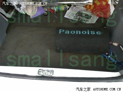

2、行李箱右装饰盖,下部线路为音响低音炮线路中间那条耸拉着的黑色线路是尾箱灯的,原车尾箱灯已损坏,现在只能重新引线
3、装上低音炮测试,电源线处加装了插头方便日后要用到行李箱可以拆掉低音炮腾出空间
4、行李箱地板贴上隔音棉,摆上后备胎,中间三颗大螺丝是固定后座安全带的
5、盖上行李箱地毯,整体效果
6、安装后座两侧靠背,已经包了米黄色皮,我把原车的包皮寄给我最要好的朋友,托他找比较合适的米黄色皮料照原车尺寸加工,在此深表谢意
7、后座整体效果

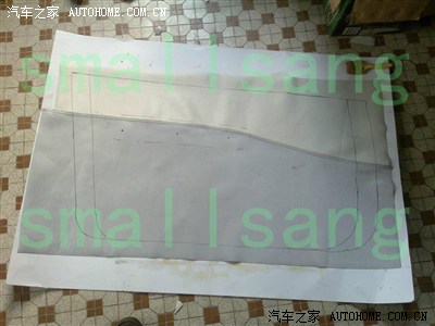

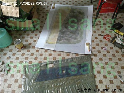

8、开始加工门板,这是上面提及的朋友顺带买给我的皮料,我用纸板画了个模板让帆布店加工,然后拿回家自己装上,介绍一下前门板包皮过程
9、把加工好的皮料翻个身,把门板放上去画好框格
10、涂上万能胶,待干后黏上
11、翻过背部处理好边角
12、完成图,后面的是后门板
13、将门锁按键喷黑
14、按车窗内压条用黑色皮料剪好形状
15、装上内压条,将黑色皮料打上万能胶贴上
16、装上门板,装上所有附件,整体效果
17、同法装上后门板
18、室内整体效果,黑色和米黄色块由中控台延伸到后座,这就是我期待的效果
19、仪表台装饰罩,我将后雾灯开关移动至此(原车在左空调出风口下方),比较方便,至左到右分别是1后雾灯开关(原车为自动天线开关),2室内灯开关(我自己加装的,在两次B柱上方,原车此位空缺),3为电动天线升降开关(原车电动天线已经损坏,安放在此做个装饰,原车此位为后窗电加热,但后窗加热丝已经失效),4为后雨刮和喷水开关(原车位置)
20、安装后效果,方向盘套是自己购买皮套缝制的,感觉手感好很多,毕竟原车的方向盘太过细小
21、手刹装饰罩,已加装后12V电源插头,和室内灯开关

25、再看看中控台效果

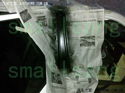

26、把侧窗玻璃和窗框做成一体效果,先喷黑B柱
27、B柱喷黑效果,原车窗框和车身同色
28、窗框贴上黑色磨砂贴纸,裁剪好
29、最终效果,我感觉这样比较整体,之前也是这样贴的
30、用3M反光贴纸剪了两个后反光标、贴上后整体效果,夜间靠边停车增强点警示效果
