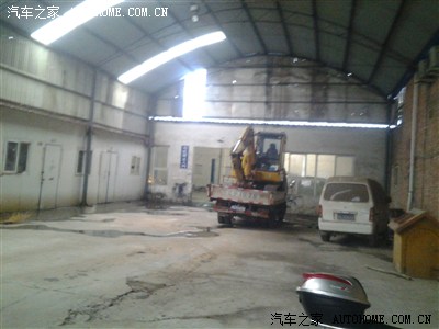

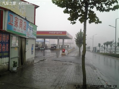

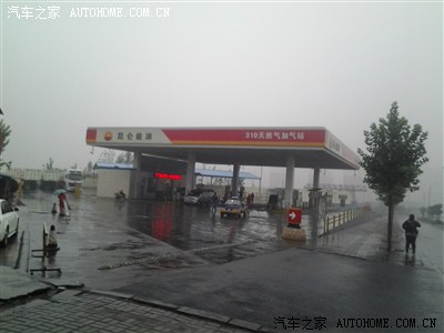

这个是加气站的原图,跟加油站看着一样
办手续的时候,偷拍了两个美女背影,不敢正面拍,怕说,偷拍无处不在啊

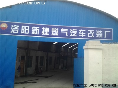

洛阳有两家加气站,一个是新奥,听说价格贵,一个是华银,价格便宜便宜点,哪里便宜去哪里

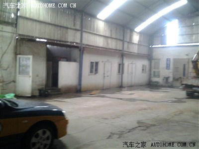

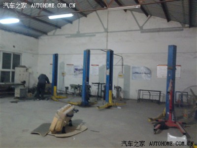

进去看看吧,闲着也没事

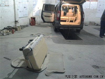

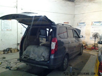

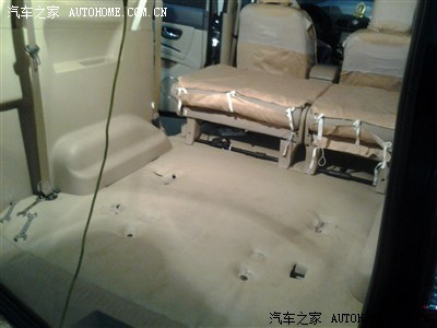

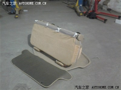

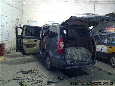

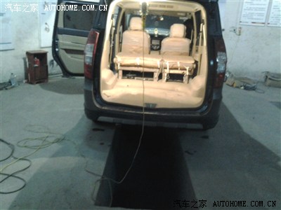

后排座位拆下来了,真心不想动座位,可师傅说放不下,唉,拆吧

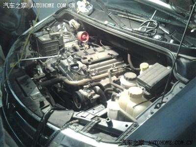

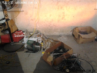

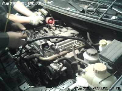

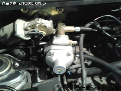

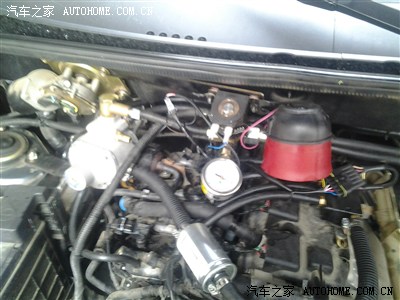

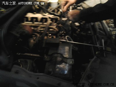

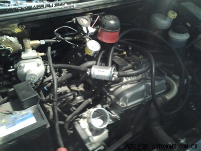

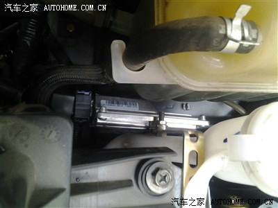

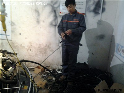

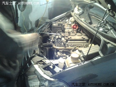

改装前的心脏是这样滴,密密麻麻东西不少,开始干活吧,咱也不懂,吓唬看看

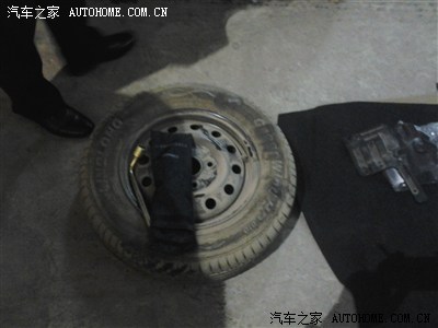

拆下来的备胎,真脏,还是铁圈的,听说宏光S的备胎不好卸,你们试过没有

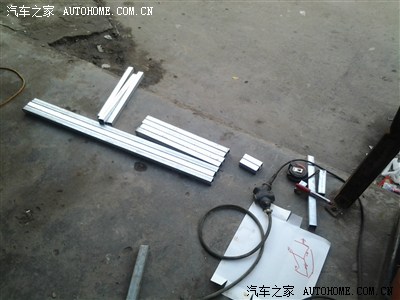

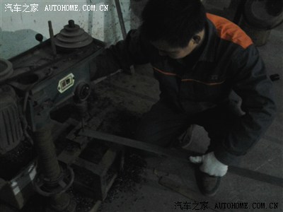

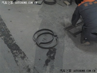

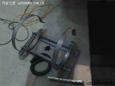

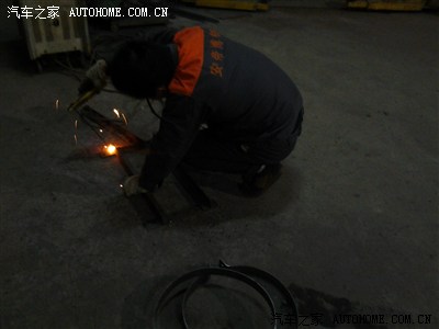

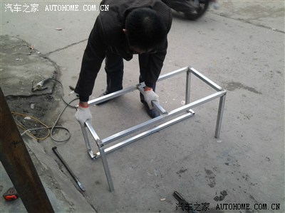

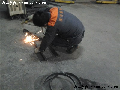

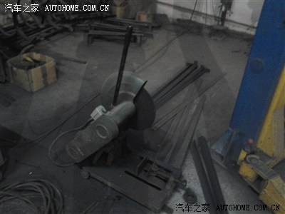

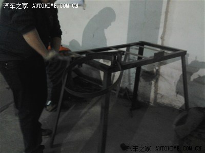

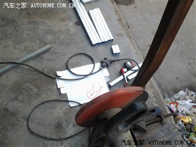

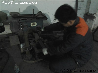

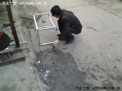

看看这位小师傅干活还挺细心的,这是在加工固定气瓶的架子,咱不会干,就会看

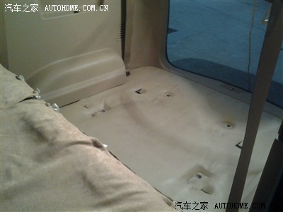

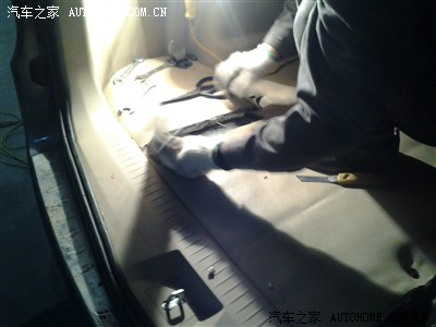

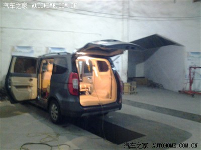

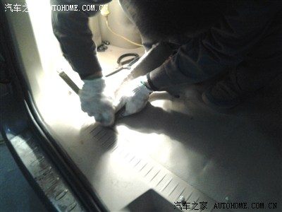

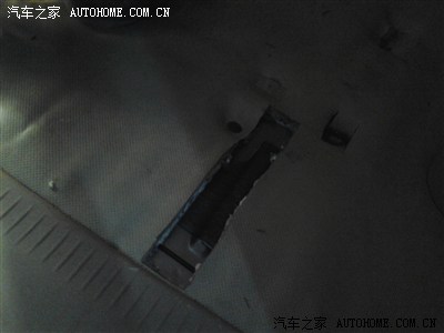

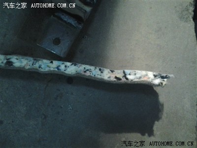

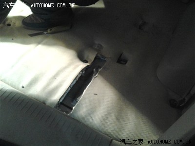

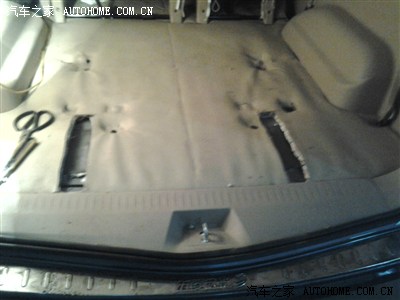

铺的地板还挺厚的,里面有隔音棉,大概有2公分厚,还挺厚实的,还是阻隔不了传动轴共振的声音

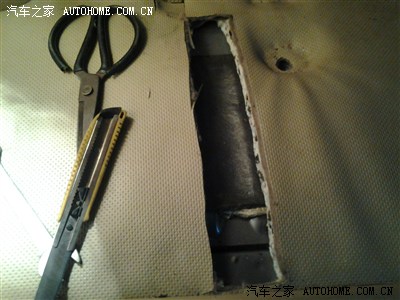

看看割下来的隔音棉,花花的,是不是传说中的黑心棉啊
固定气瓶的架子做好了,等着安装吧

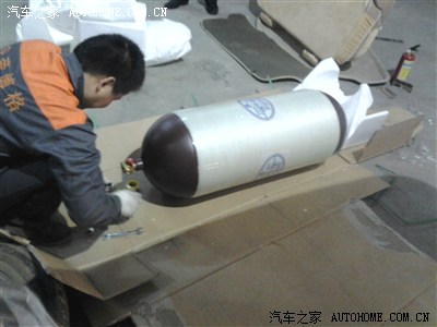

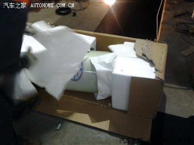

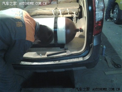

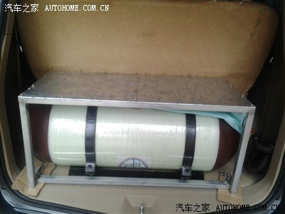

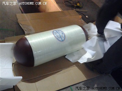

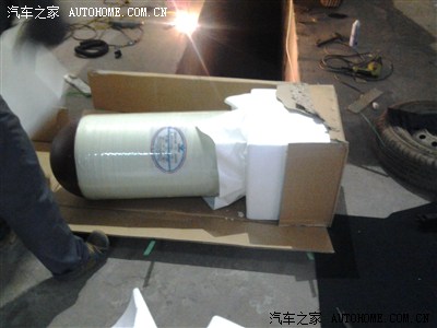

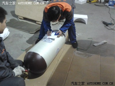

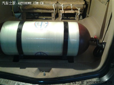

气瓶拉过来了,小心翼翼拆开看看,
怎么看着跟炮弹一样,装在车上安全吗,万一爆炸了,小命都呜呜了,师傅说这是防爆气瓶,就是从10层楼摔下来都不会爆,没有试过不真到真假
新的气瓶要登记,检验合格上车

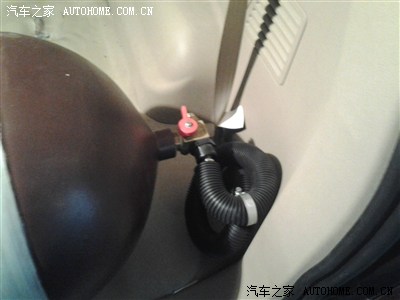

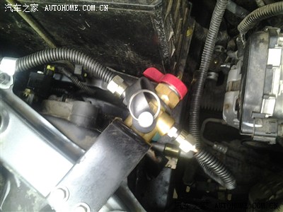

气门总开关,遇到漏气了赶紧先关住此开关了,听着还挺吓人的

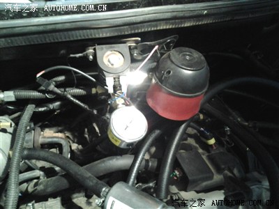

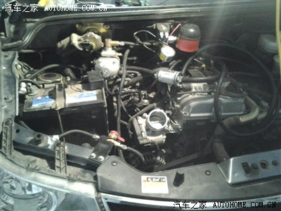

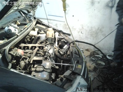

看看前面都多了些什么东东,你认识吗

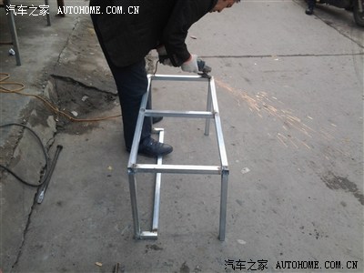

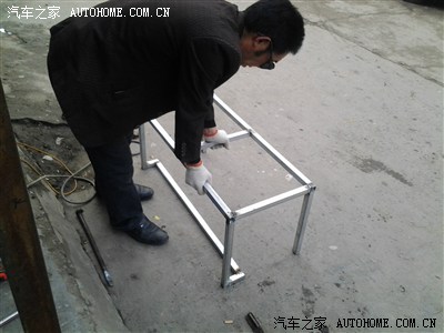

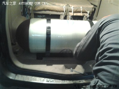

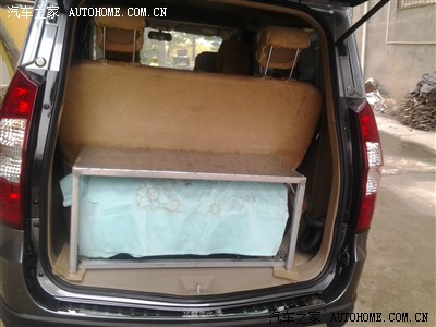

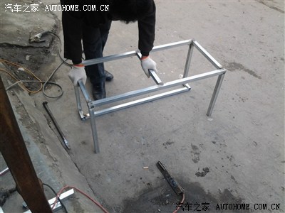

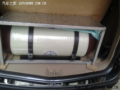

改装好了,回到家里,自己再做个架子罩住气瓶了,这样往后面放东西也方便些

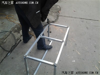

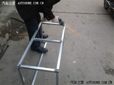

焊好了,试试结实不结实,看着跟小桌子,凳子似的
打磨,抛光,喷出来的火星不少
做好了,不大不小,看着怪合适的,这样看着像桌子,放点小东西实用些揭开神秘的面纱

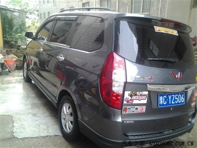

快3个月,(8月12日提的车)今天的公里数5371,看来一年2万公里,应该能实现了

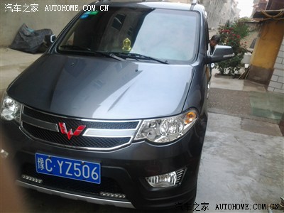

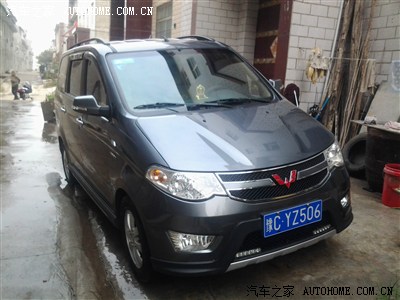

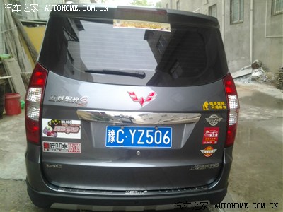

看看整车面貌,还是熟悉的身影吗

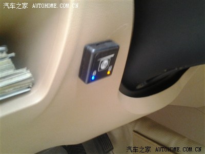

    总结一下了,这次改气完车了,跑了几天,还可以,动力上影响不大,有时候稍微有点发抖,仪表盘的发动机故障灯常亮,这是正常的,前天加了80元加满了,跑了96公里了,跑了一半,跑200公里应该没问题,看来还是比油划算啊
