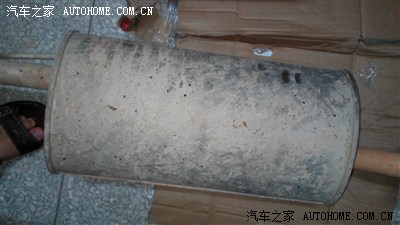

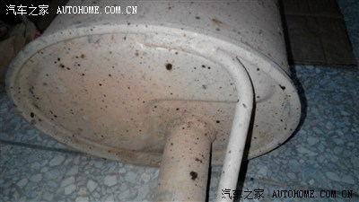

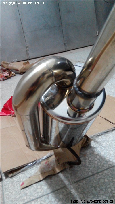

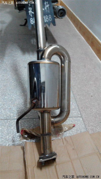

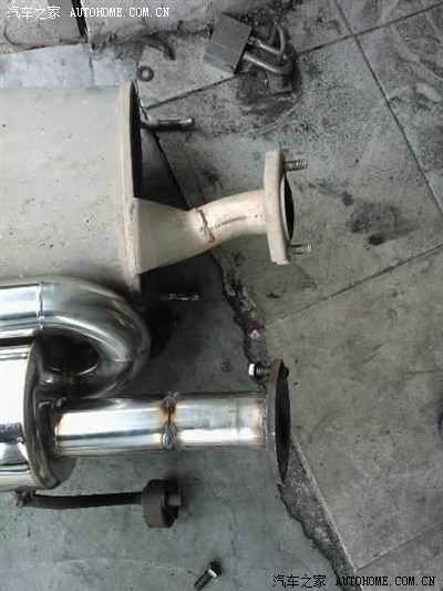

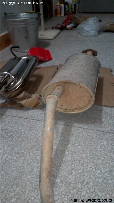

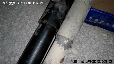

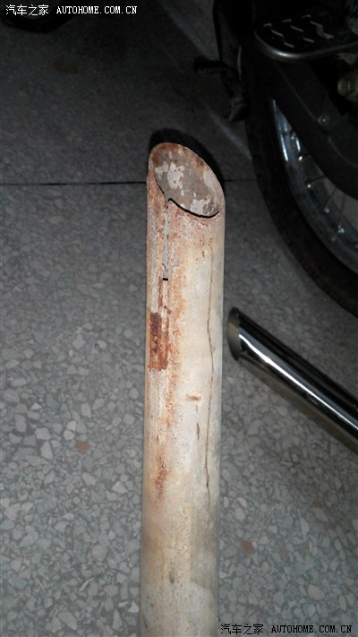

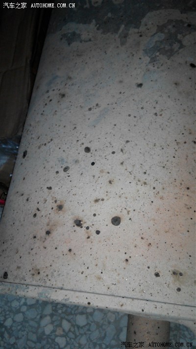

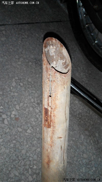

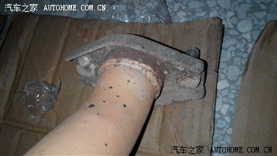

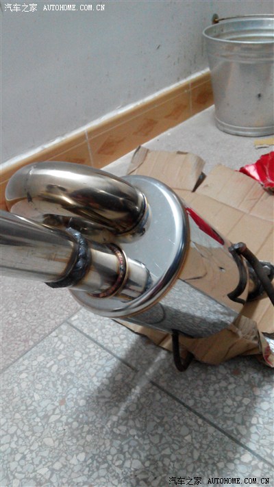

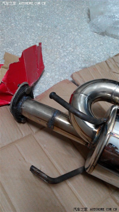

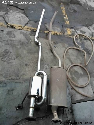

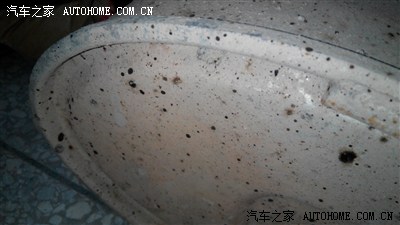

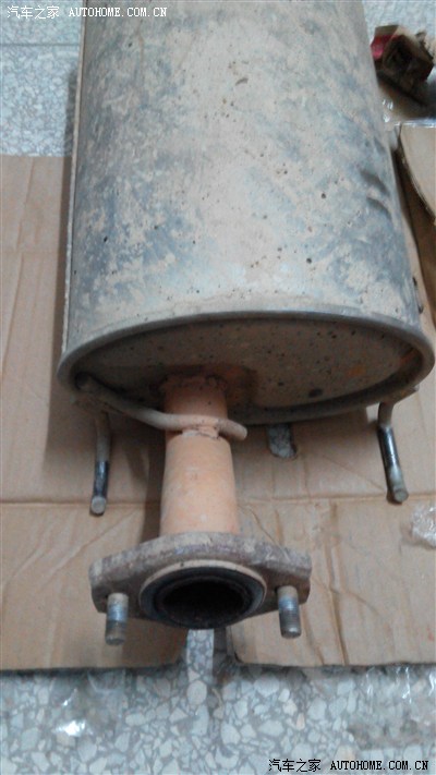

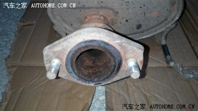

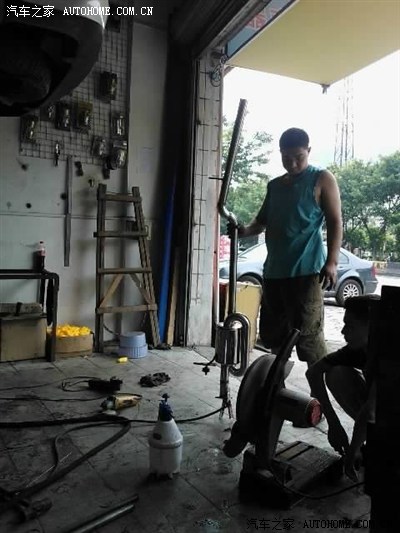

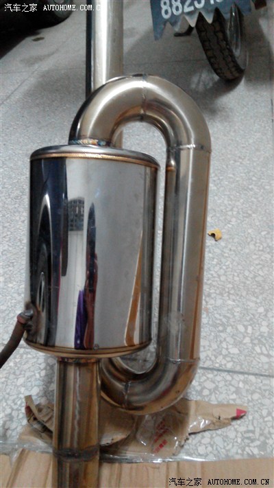

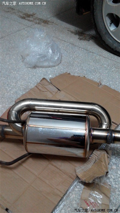

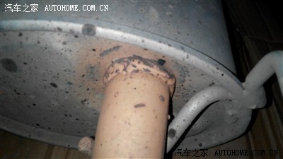

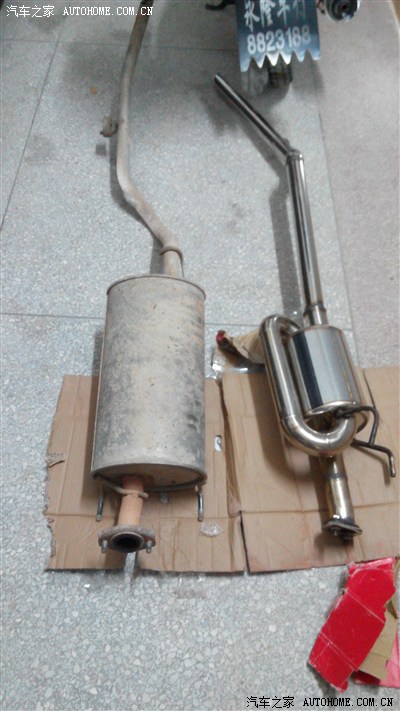

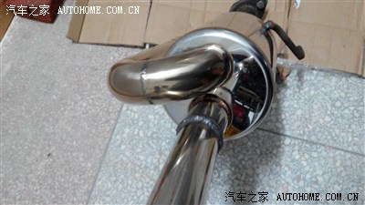

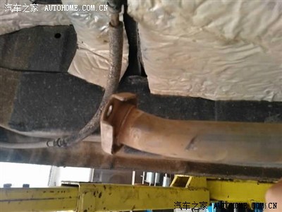

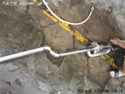

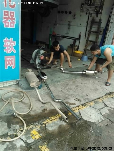

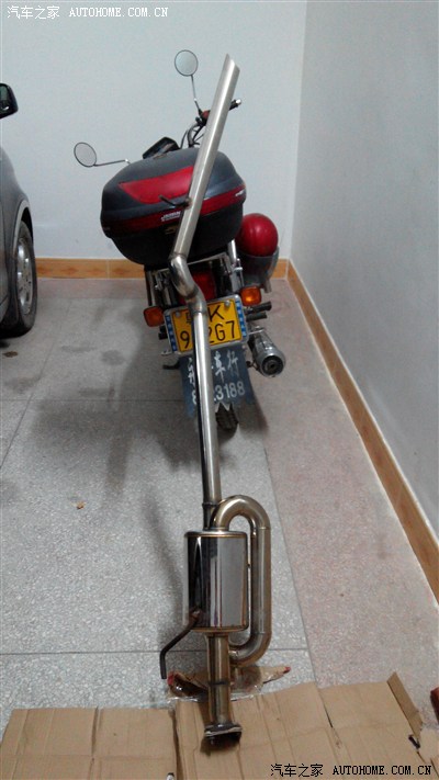

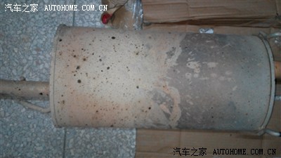

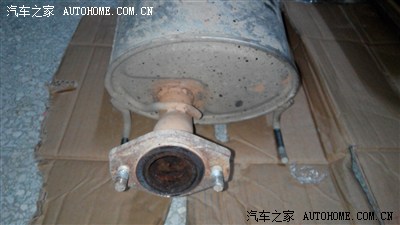

        首先是进行改装的是排气管未段,把它改为S鼓。原车的排气管,不到两年,已经很烂了。S鼓是什么,我就不多说了,大家可以上网查资料。自从更换为S鼓之后,个人感觉动力方面有所提升,之前要用二档爬的坡,现在用三档都能拿下。而且经过一段时间使用,发现改了S鼓排气管之后,油耗也有所下降,这个是有所想不明白的地方。

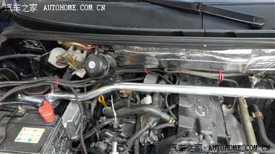

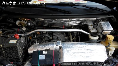

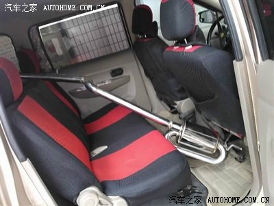

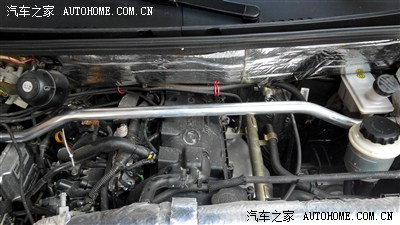

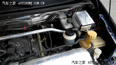

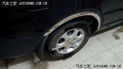

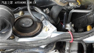

        因为本人去上班的地方在山区,经常要走山路。每当过弯,车子总是侧倾比较厉害,因此加装了前顶巴。加装前顶巴之后,立马可以感受到过弯较为稳定了,而且走高速时明显可以感觉到车头较稳定了,没有以前那种漂。大客车,大货车从身边经过之时,方向也不会像未装之前那样摆动很大了。

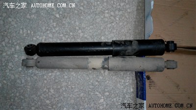

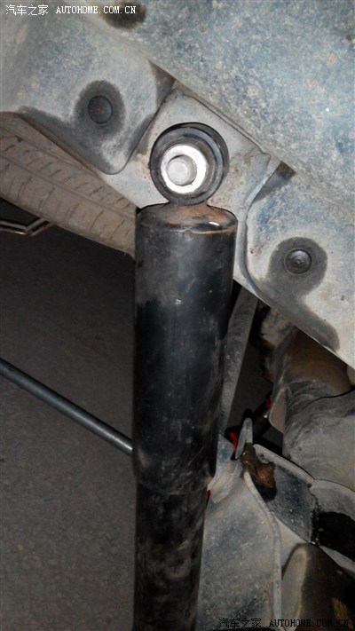

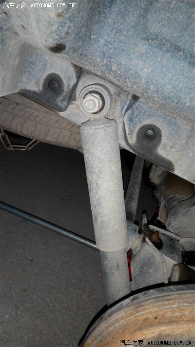

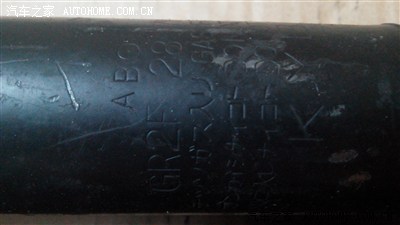

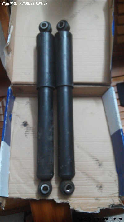

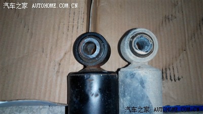

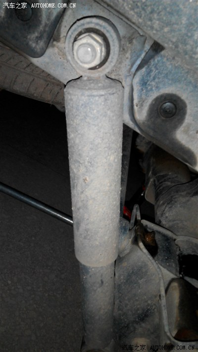

        本人经常走的那条省道,因为年久失修,已经变烂路了。坐在宏光中、后排的人,感觉非常不舒服的。自己在坐了两次后排之后,终于感受到了原装的后减振是如此舒服、舒适的,对如此坑洼不平的路面,没有多大的过滤作用。也就接受了大皇冠的建议,换了一对马六的后减振。
在此衷心感谢大皇冠,南海兴哥,江高车神辉师傅!
