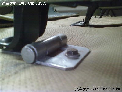

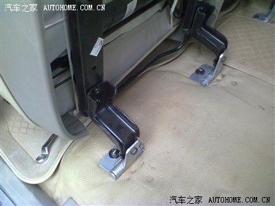

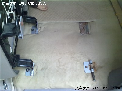

 先来看看之前的改装  相当丑
后脚的固定

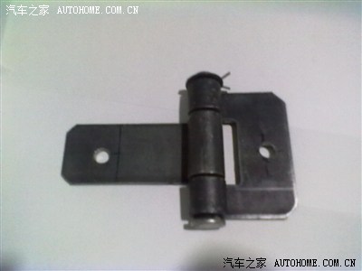

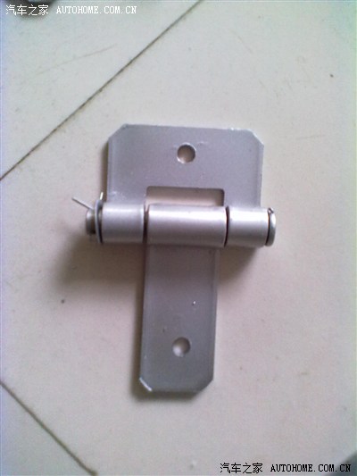

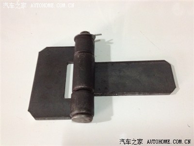

来看看 就是这样的合页
长度非常够用,改成后中排后移9.5CM
合页轴能抽出

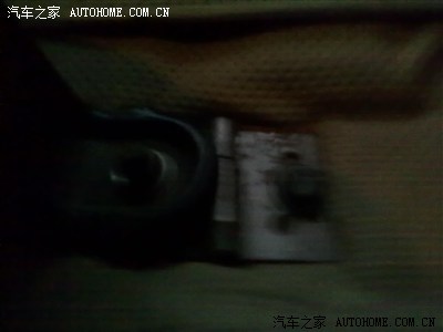

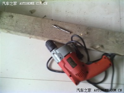

打孔工具 手电钻+合金钢钻头    合页有3.8MM厚  打孔非常费劲

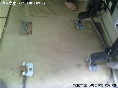

第一个已经打好
喷漆  整整喷了3遍 但是没有去油  效果很一般,在这里要鄙视一下群里的王哥   知道要去油也不告诉我

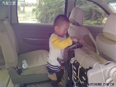

油漆已经干了  准备上车了    宝宝也来帮忙了

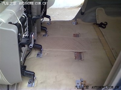

装好一个
征途效果
带头枕前翻好无压力
后脚的插销  这就是要买6个合页的作用
装好后中排整整往后移动了9.5CM
