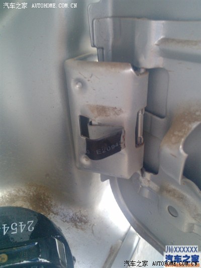

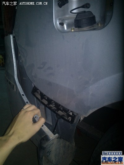

开拆。。。。。。。。。
掺不忍睹啊。。。。。
打孔
穿拉线
自己做的卡子
手艺差了点  只能这样了
拉线 我是从底盘下面穿到前面去的

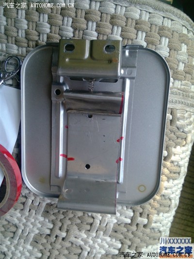

下面是盖子上的改装

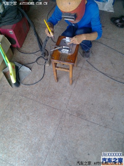

自己没焊接   拿出去焊
装上  试试位置
弹片  短了点

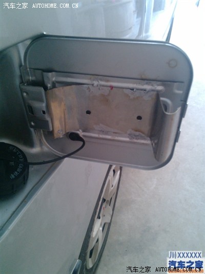

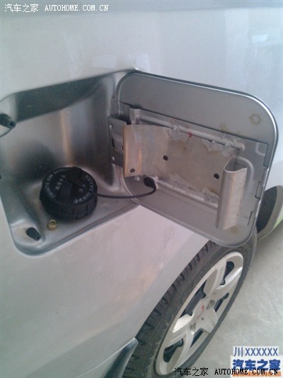

关闭
打开     弹片短了点  只能弹出来这么一点点     哈哈 能打开就知足了

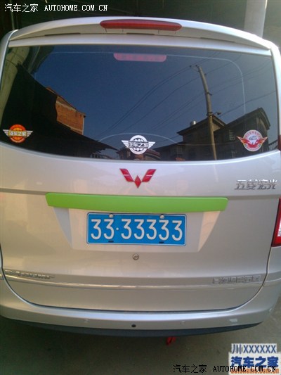

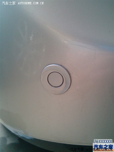

倒车雷达 太底  有点坡度就乱叫     我的解决了这问题  推荐给安装了倒车雷达和影象的车友
四个雷达  左边的顺时针旋转10-20度  右边两个逆时针旋转10-20度
这样旋转后的弊端就是 中间部分有芒区   所以建议有倒车影象的可以这样改改
最后  晒晒车车
车牌PS的
